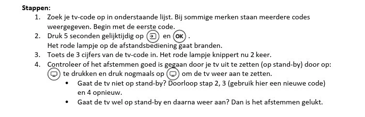

Wat vreemd dat de volumeknoppen en de powerknop ineens niet meer werken op de KPN afstandsbediening voor jouw Samsung tv. Dat wil nog wel eens voorkomen bij wat meer exotischere merken, maar bij Samsung lukt het afstemmen vaak wel goed. In mijn ervaring werkt de code 270 voor Samsung vaak het beste met onderstaande instructie:
Als het niet lukt met deze code, dan raad ik je nog de codes 005 200 244 nog een keer te proberen. En als dat niet werkt, dan gaat het afstemmen helaas niet lukken. Dan zul je voor het volume en uit en aan doen van de tv, de Samsung afstandsbediening moeten gebruiken. We hebben helaas geen ouder model afstandsbediening meer die we kunnen uitleveren.

Code T4H afstandsbediening voor Samsung televisies is 270.
Houdt bronknop + OK enkele seconden tegelijk ingedrukt totdat lampje brandt.
Dan 2 7 0 intoetsen maar niet te snel.
Daarna zou het moeten werken voor de tv. Stand-by, volume/mute en bron.
Werkt hier op een Samsung uit 2006 en een uit 2019.

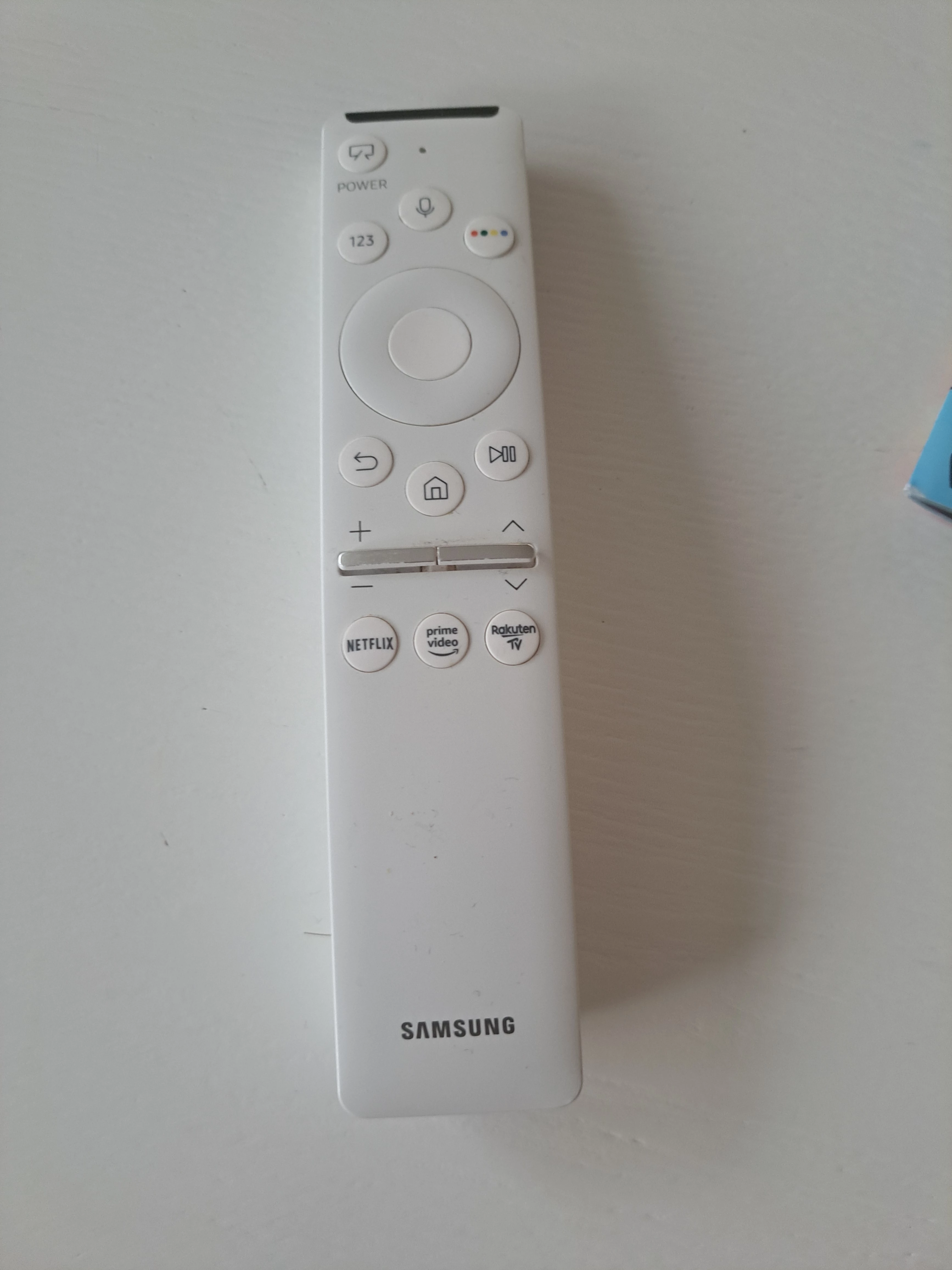

Doet ie het nog wel op z'n eigen Bluetooth afstandsbediening?

Maar is de Samsung afstandsbediening er een met infrarood. Of die super kleine met alleen Bluetooth? Te herkennen aan ontbreken cijfertoetsen.

Hoi Peter, dank voor de opvolging:  het is deze en na even googlen is die met BT inderdaad.
Nooit geweten.…
