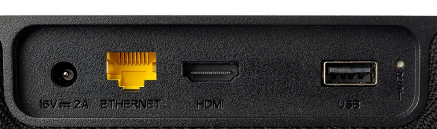

Beste ​@cene-utr
Dat kan niet, het geluid kan alléén vanuit de TV+ soundbar.
Je kunt eventueel via Bluetooth wel een externe speaker aansluiten, maar verder zijn er geen externe aansluitmogelijkheden, behalve de HDMI naar de tv zelf en een LAN-poort voor een bekabelde verbinding naar de modem/router:

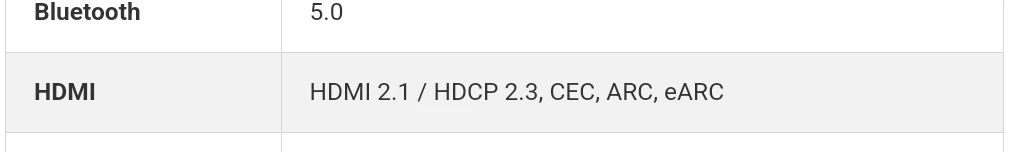

Er is wel gewoon ondersteuning voor HDMI 2.1, dus audio zou makkelijk vanuit hdmi uitgezonden kunnen worden zoals alle andere kastjes van kpn.

Nee. Het geluid komt alleen uit de eigen speakers van de Soundbox. Er is geen audio uitgang en via hdmi alleen video uitvoer. ​@Wim1326 .

Ik zie dat de box ARC en eArC ondersteund dan zou deze box de audio van jouw CD speler via de TV moeten kunnen weergeven ​@PDriesen

Aanvulling: via (e )ARC zou dus wel kunnen, maar dat moet je tv ook ondersteunden. De box dan op de (e )ARC van de tv aansluiten. DVD/BRD speler op andere hdmi poort van tv. Ondersteund je (oude) tv geen (e )ARC dan houdt het helemaal op.

​@PeterG dan heeft die Arc en eARC dus geen enkele nut.

Ps ​@steffen1 deze box is toch nagenoeg meteen aangekondigd als stand alone. Dat werdt al duidelijk in het topic toen de test nog niet eens officieel was aangekondigd. En waar zie jij op de soundbox een 3,5 mm audio uitgang? Die wordt nergens genoemd. Mogelijk zie je de voeding poort aan voor die audio uitgang.
