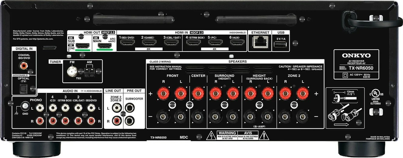

Dat kan, ik heb zo een setup thuis. Een AV-Receiver met 2 HDMI-out. De goedkoopste zijn Onkyo TX-NR6050 of Denon AVR-S970H. Ze kosten iets meer dan 400€.

Op het beeld van Onkyo TX-NR6050 staat toch HDMI (IN/OUT) HDCP 2.3
