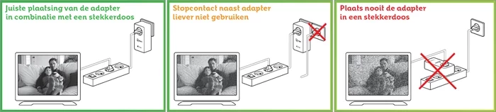

  • jan 13, 2026 10:33 a.m. UTC
Probleem is inmiddels opgelost. Alles werkt en de TV+ ontvanger is aangesloten via een DVS. DE DVS zat oorspronkelijk in een 220V verlengdoos, nu gewoon in stopcontact met lange UTP kabel.
Geen problemen met TV

  • jan 13, 2026 4:44 p.m. UTC
Beste ​@HC-AK onderstaand de enig juiste manieren om een DVS aan te sluiten:
  • jan 15, 2026 2:33 p.m. UTC
Mooi dat je het zelf hebt kunnen oplossen ​@HC-AK! Zolang het werkt met DVS-adapters, zou ik het fijn blijven gebruiken. Maar het is wel letten, zoals je hebt gemerkt, hoe je het precies aansluit.
