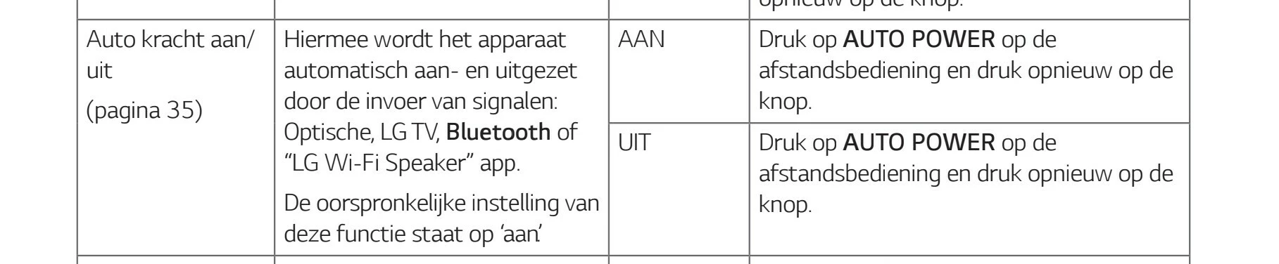

Inderdaad, nu ik de AUTO POWER functie van de soundbar heb uitgezet, gaat die niet meer aan bij een reset; bij een update heb ik nog niet kunnen testen (!), maar dat ging tot nu toe net als bij een reset dus ik neem aan dat de soundbar daarbij nu ook uitblijft.
Toch is het opmerkelijk dat deze functie vanaf het begin (2017) heeft aangestaan en bij een aantal kpn ontvangers verschillende resultaten laat zien:

Nou nee, ik ben niet blij met de workaround nl dat ik op mij soundbar iets heb moeten uitzetten vanwege ongewenst gedrag van de tv+ ontvanger. Gedrag dat eerdere ontvangers niet vertoonden. Het afgelopen jaar zijn er iig op de soundbar geen updates meer geweest. Het enige dat het afgelopen half jaar écht veranderd is, is de vervanging van de VIP5202 door de DIW7022, waarna de "ellende" begon.
Wat mij opvalt is de in eerste instantie stellige ontkenning van sommige andere forumgebruikers maar ook van kpn zijde dat dergelijke signalen optisch konden worden doorgegeven, ondanks dat ik meerdere malen heb aangegeven dat aan mijn installatie niets anders veranderd was dan alleen de DIW7022. En nu blijkt de DIW7022 toch een optisch signaal af te geven waarop soundbars van zowel LG als Samsung aanslaan, zie ook de reacties van ​@JanD . Misschien ligt het aan Android (het signaal wordt afgegeven vlak voor de Android animatie bij het opstarten) maar misschien ook aan de kpn software.

Als ik dit nu goed begrijp reageert de betreffende balk dus op een actief signaal via de optische kabel naast de andere invoer opties . Het gaat dus niet om een specifiek signaal maar puur het activeren van de optische uitgang. Waarom de balk anders reageert bij updates van de DIW7022 dan met de vip5202 zou ik niet weten. Mogelijk kortstondig uit en inschakelen van het licht van de optische uitgang.
Op mijn Samsung balk de HW Q60B  staat dit uit waarschijnlijk dat het daarom bij mij niet gebeurt. En ik vergeet te melden dat ik geen optische kabel meer heb tussen de diw7022 en de soundbar een andere vereiste voor deze functie.
