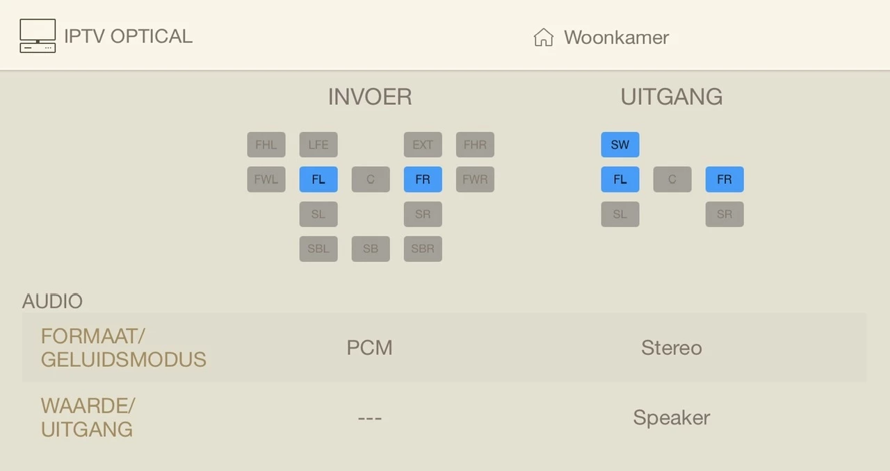

screenshot van BBC1 met multicast en stereo input, na enkele seconden op pauze naar unicast volledig dolby.

Dat bevestigt m'n bevindingen dus. ​@Koos Slingerland . 🙂

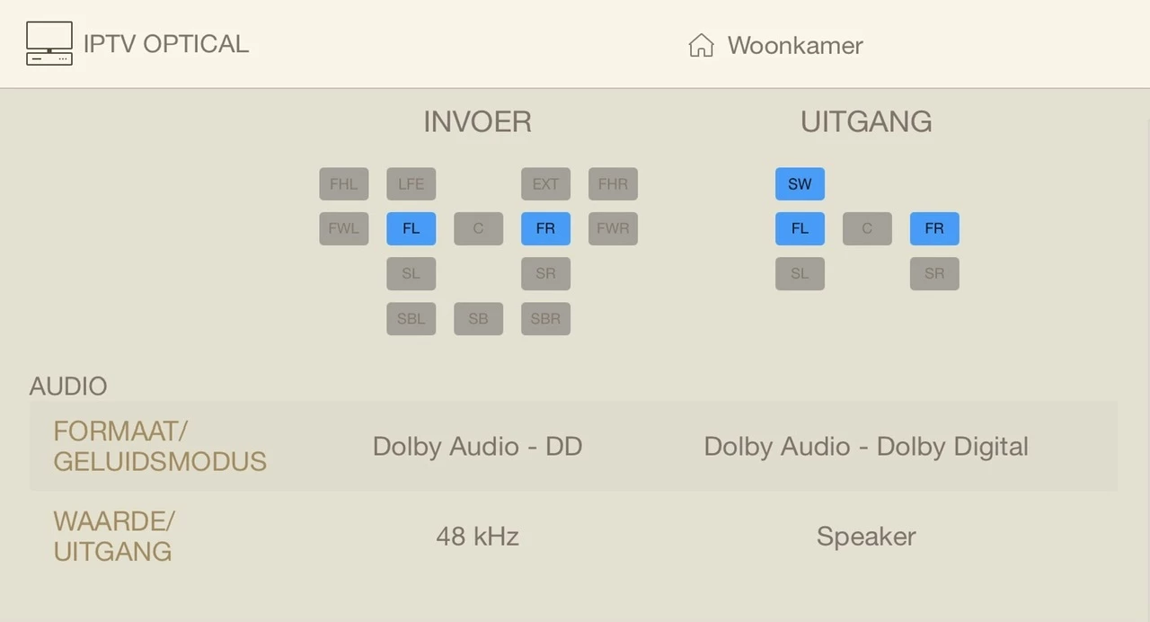

Het lijkt erop dat  BBC meestal in stereo uitzendt, doorgegeven als Dolby 2.0 signaal:

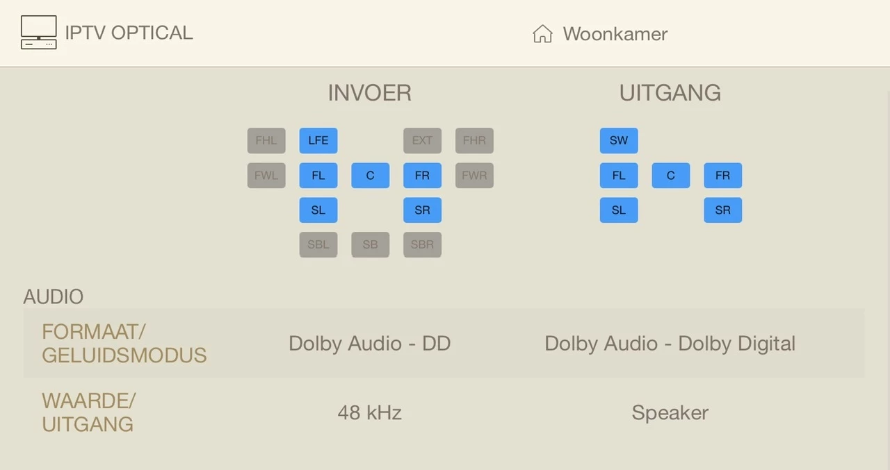

Alleen films (mits recent genoeg, ook opgenomen) en sommige series zijn Dolby 5.1 bij de BBC:
