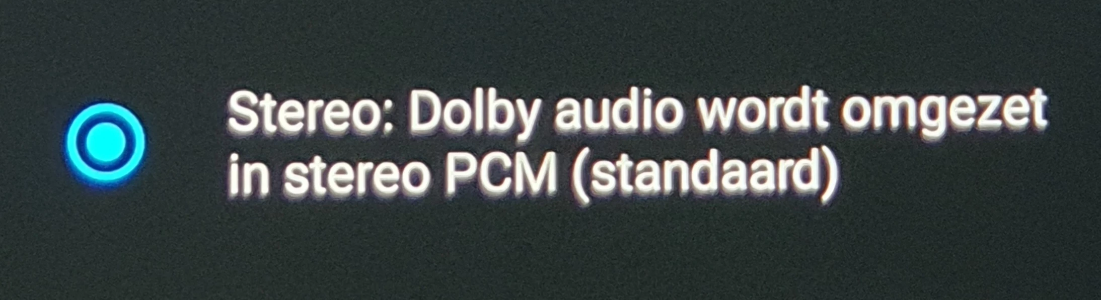

Vanavond heeft de NPO weer bewezen dat zij niet goed geluid konden leveren als je Dolby audio ingesteld had tijdens de GoudenTelevizier Ring Gala 2025 op NPO 1.
Ik ben hierdoor uitgeweken naar NPO 1 GOS (191). Daar klonk het geluid wel goed en ook in de apps, maar dan met verlies van beeldkwaliteit en vertraging. Hierbij wordt wel het stereo audiospoor gebruikt van de TV zender.
Ik heb al eerder aangegeven dat de TV+ box anders ingesteld moet worden hoe hij 'stereo' moet doorgeven.
Nu zet de TV+ box zelf Dolby audio om in stereo.
Dit houdt in: Als er een probleem zit in het Dolby audio van de TV zender, het zinloos is om de TV+ box op 'stereo' te zetten. Je kan het geluid dus niet goed krijgen als je op de TV zender wilt blijven kijken.
Er is in het verleden meerdere keren voorgekomen dat er problemen zijn met Dolby audio bij diverse TV zenders waaronder bij NPO 1, Net5, Discovery.
Een heel groot en dringend verzoek voor de ontwikkelaars van het TV team en hopelijk op korte termijn:
Zorg dat de optie 'stereo' wordt veranderd. De TV+ box mag niet meer Dolby audio omzetten naar stereo, maar moet het stereo audiospoor gebruiken van de TV zender zelf. Deze is gewoon aanwezig zoals te horen op kanaal 191 en de apps.

Er zit daadwerkelijk wel een verschil in het geluid als je de TV+ box op 'stereo'  zet en dan NPO 1 hebt aanstaan of dat je luistert via NPO GOS 191 / apps.
Ik kan helaas dit niet opnemen en dit 1 op 1 als audio bestand opslaan.
​@Wartywolfs De TV+ box staat al een tijdje op 'stereo' en het geluid vergelijk ik met de apps. Dit doe ik alleen bij de TV zenders die ook Dolby audio hebben.
De TV zenders die alleen 'stereo' hebben die zijn wel vergelijkbaar met de apps, omdat de TV+ box dan het stereo audiospoor pakt.
Ik blijf van mening dat de TV+ box niet dolby audio zelf om moet gaan zetten naar 'stereo', want dit doet hij niet goed en dit wil je eigenlijk ook niet.
Als er problemen zijn met dolby audio bij een TV zender heb je als klant geen keuze om hem op 'stereo' te zetten, want het probleem blijft dan aanwezig.
Dit hebben we in het verleden gehad als voorbeeld dat bij NPO 1 tijdens een serie een piep aanwezig was in Dolby audio en niet bij 'stereo'. Doordat de TV+ box niet het 'stereo audiospoor' kan pakken kon je niet op de zender blijven kijken en moest je naar 191 of naar de apps.
En we hebben verstoringen gehad in dolby audio bij Discovery en toen heeft KPN dolby audio tijdelijk uitgeschakeld.
Daarom zou bij 'stereo' de TV+ box het 'stereo' audiospoor moeten pakken.

​@Sebas14 Je vraagt zelfs om problemen, naar Stereo omzetten bij vele apps simpel alleen de kanalen L R van de 5.1 (L R C SL SR) uitgeven ipv downmixen van alle 5 kanalen. Het resultaat mist de surround en center kanalen.
Ik vraag niet om problemen. Ik wil zelf de keuze maken welke audiospoor ik wil van de TV zender.
​Laat de ontvanger op passthrough staan en laat downmixen over aan de versterker/soundbar.
Nee, ik wil niet dat de versterker/soundbar downmix naar stereo. Dat is wat de TV+ box dus nu ook doet als je hem op 'Stereo' zet.
Als voorbeeld: Staat hij op ‘passthrough' dan krijg je altijd dolby audio bij NPO1. Wil je stereo geluid dan moet de versterker/soundbar dit dus omzetten. of je moet de TV+ box op 'stereo’ zetten dan zet hij deze om naar ‘stereo,. Maar hij pakt niet het rechtstreekse stereo audiospoor van de TV zender zelf en dat hoort niet en dat wil je ook niet bij verstoringen.
