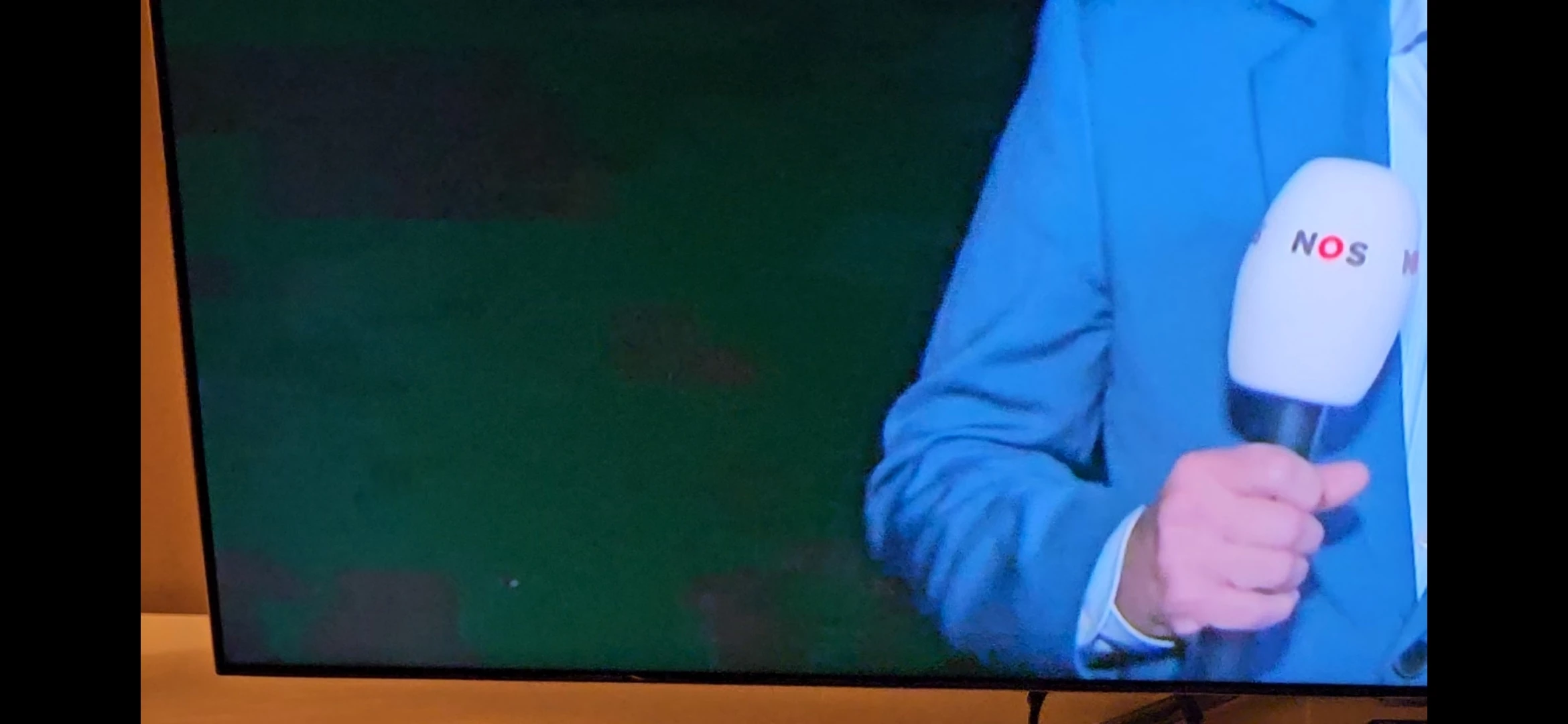

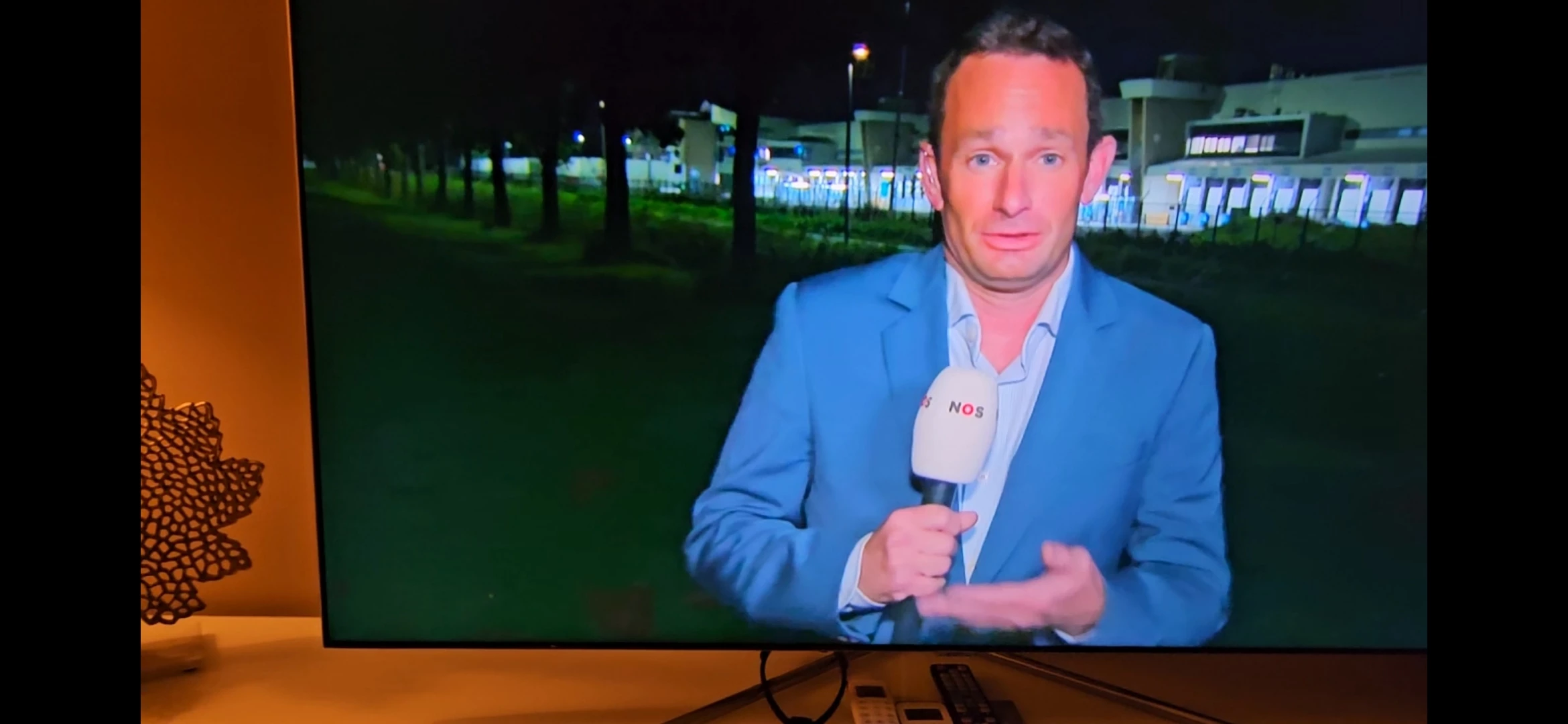

Het valt me op de ik regelmatige vlekken zie in het tv beeld. Ik denk dan dat het slechte oude opnames zijn maar zag het nu om in het NOS journaal bij de verslaggeving en dat zullen toch geen slechte opnames zijn.
Je zou misschien zeggen dat de verbinding slecht is maar het is een bekabelde verbinding en de speedtest app opnhet kastje geeft 97 mbit aan, dus bijna het maximale (kastje geeft een 100 mbit poort)
Is het kastje stuk, of is het iets anders?
Ik heb er een filmpje van gemaakt maar volgens mij kan ik dat hier niet plaatsen.
Een screenshot van het filmpje. Dit is in het donker en je ziet in het zwart, groene vlekken die bewegen.
Alvast bedankt voor de reacties!

Wat ik wel op de foto zie, is dat de helderheid en de kleurverzadiging te hoog staan en misschien staat het contrast ook niet goed.
Dit kan je in de instellingen van de tv met de ab van de tv  regelen.

Ik gebruik de origineel HDMI kabel die is meegeleverd. Ik ga er vanuit dat die goed is. Ik heb ook een andere geprobeerd. Maar dat maakt niet uit.
Het kastje zat op hdmi poort 4, nu op 1 dat maakt ook niet uit.
Bij de streaming dienst KPN plus zie ik het ook in dunne gedeeltes, of bijvoorbeeld bij veel groen zoals een heg of bos.
Opnames of live maakt niet uit.
Op de tv zit de dynamische, standaard, natural en film modus. Alleen als ik natural kies is het weg, maar vind ik de kleuren minder dan standaard waar hij op stond.
Als ik een modus kies kan de helderheid, kleur verzadiging en contract nog steeds verkeerd staan in het geavanceerde gedeelte? Ik zou verwachten dat het wisselen van de modus deze instellingen overschrijft.
Alvast bedankt voor jullie reacties.

​@Alex van KPN ik heb ook een ander KPN TV kastje aangesloten en dan is het probleem er ook. Resetten heeft dan denk ik geen zin en doe ik liever niets dan moet ik alles weer opnieuw instellen qua apps etc.
Als ik het in de standaard modus de blokken weg wil krijgen moet ik de contrast flink omlaag schroeven maar dan vind ik het beeld flets./ donker worden.
De TV is een Samsung QLED uit 2018.

Zojuist heb ik gespeeld met de Nintendo Switch en daar is het beeld echt perfect, zwarte vlakken zoals de lucht in de ruimte zijn daar perfect zwart.
Ik begin dan toch te denken dat de bitrate van de zender te lag is. Kan je dat ergens zien als je zit te kijken naar een uitzending zoals dat ook bij de ziggoboz en YouTube kan?
