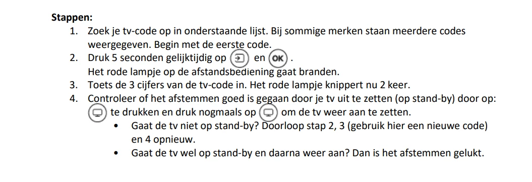

Hallo
Ik heb een L8 afstands bediening die probeer ik werkend te krijgen , echter alles werkt maar ik krijg het volume knop niet werkend ,wat doe ik verkeerd 3x opnieuw geprobeerd er toe te voegen, decoder gerset ,maar niets helpt .
Ik heb een JVC LT-40S70SU
Wat kan ik doen om de AB L8 het volume knop werkend te krijgen
Goos
Beste antwoord door PeterG
Er zijn meerdere codes voor jvc. Deze zullen niet allemaal op alle jvc's werken.
005 045 188 194 309 310 328 402 547
  • May 28, 2025
Uitgevoerd tot 3 maal toe , Nee tv gaat niet op standby daarvoor moet ik mijn tv afstands bediening gebruiken en geluid reageert ook hellaas nog niet
  • May 28, 2025
Heb je wel bronknop én ok tegelijk samen zeker 4 seconden ingedrukt steeds? Totdat rode ledje brandt?
  • May 28, 2025
Het gekke er van is dat alleen de volume knop niet werkt wel dus de kanalen . Alle codes geprobeerd hellaas

Nee geprobeerd net nog maar werkt niet
Gaat wel het rode ledje branden bij indrukken van de voor de tv bedoelde knoppen?
Dan is de hele gebruikte code niet juist. Dat IR pakketje past dan niet bij jouw model.
Reset de afstandsbediening eens en probeer het dan opnieuw. (mogelijk ook weer opnieuw koppelen met de box)
  • May 29, 2025
Hij gaat wel rood branden . Welke code ik ook intoets AB reageert niet met volume en de standby toets
  • May 29, 2025
Dan eerst resetten om een eventueel ingeslopen foutje te elimineren. Dan rustig alle codes nogmaals proberen. In volgorde.

probleem is opgelost , vandaag kwam er een andere afstands bediening met de post code 310 voor mijn tv heeft geholpen , eerst op de oude geprobeerd die reageerde niet , nieuwe wel , dank voor het mee denken
Dan lag het aan de afstandsbediening zelf, in dit geval. Fijn dat het daarmee opgelost is, veel kijkplezier weer!
