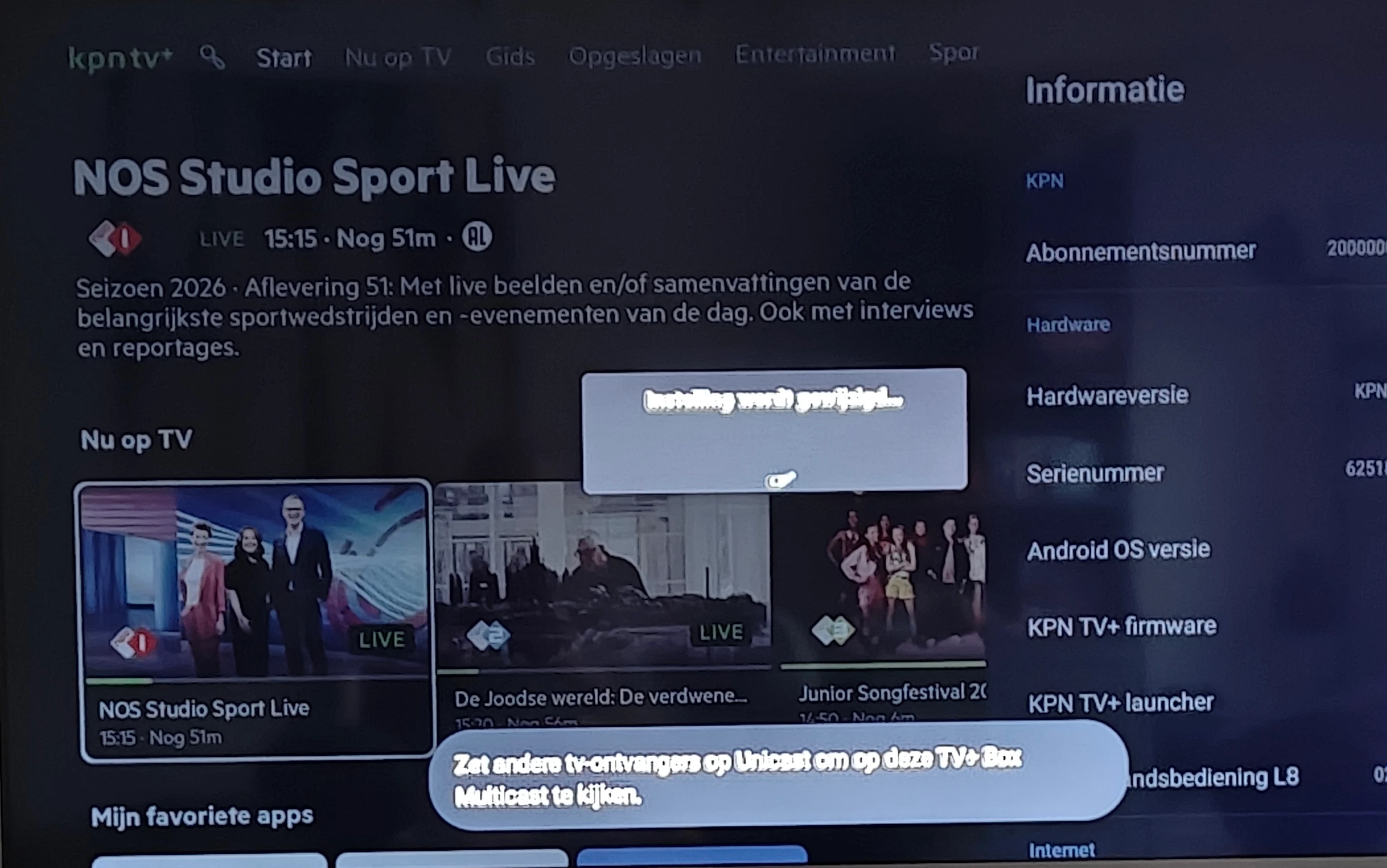

Ik krijg de melding bij poging aut. Beste kwaliteit beeld uit te zetten dat mijn andere boxen in unicast moeten staan om de soundbox te laten werken met multicast.
Wat kan
daar de reden van zijn?

Ik kan me dit alleen bij "4G buitengebied" indenken.
Via unicast kunnen ontvangers volledig via de 4G aanvulling werken. Ze zullen hooguit de IP check via DSL uitvoeren.
Het beeld vind ik uitstekend via unicast.

Ik heb een 200/60 pairbounding aansluiting en dit gaat wel al jaren goed. Ik heb zelfs 1 ontvanger weggedaan . Dus ipv 5 nu 4 waarvan 1 een soundbox is.

Ik dacht wel dat alle gegevens erin staan.
Ps het kan ook een fout zijn. Ik kan die stand ook niet wijzigen. (Dus ik selecteer uitzetten vinkje blijft )
Is het trouwens via een andere weg te zien waar alle tv boxen op ingesteld staan? Zonder elke box langs te gaan?
Reden waarom ik aut. Wil uitschakelen ik probeer hem weer via mijn receiver aan te sluiten en dat geeft problemen met het instellen van de juiste stand. Receiver heeft hdmi 2.0 en tv hdmi 2.1 . Ik kan de receiver zonder aangesloten devices niet zien op de tv.

Nee ik krijg melding zet alles uit om de soundbox op multicast te zetten.

Als de KPN Soundbox of de Sagemcom DIW7022 op unicast staat, werkt hij ook via internet (VLAN6)
Als hij op Multicast staat, dan gaat het via VLAN4
De KPN Soundbox heeft standaard de geluidsuitgang uitstaan.
