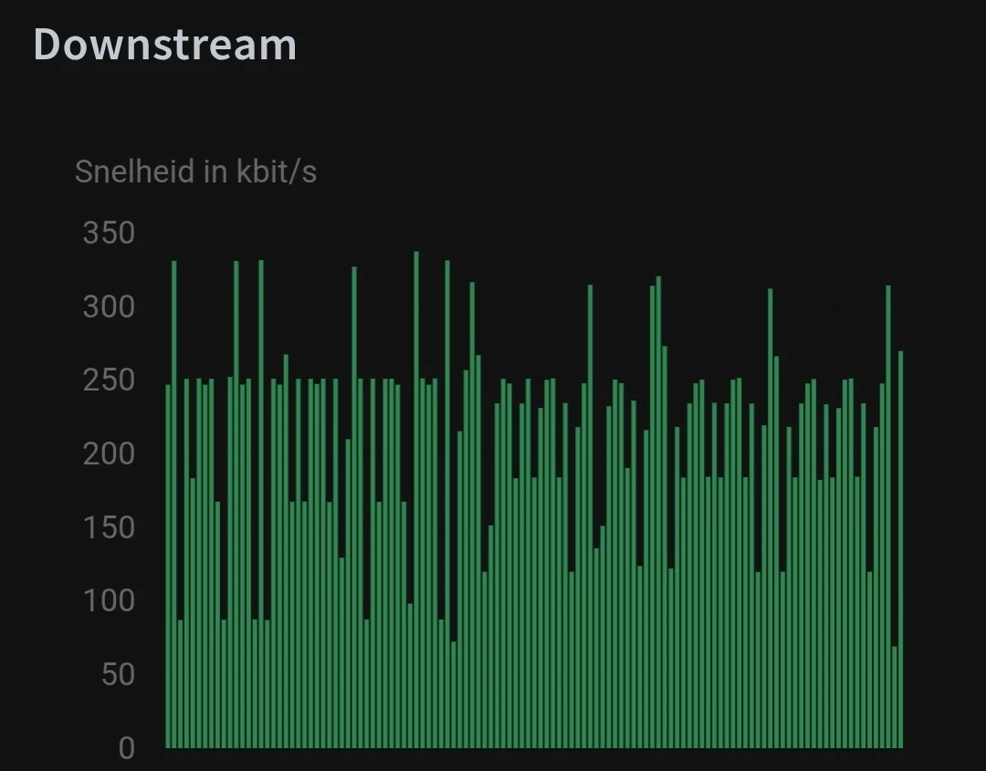

Hoe zit het eigenlijk met de radiozenders? Jaren geleden was dat nog MP2 met bitrates variërend tussen 192 en 256kb/s.
Sebas14
  • jan 18, 2026 10:44 p.m. UTC
Jaren terug waren de radiozenders zelfs met een multicast stream. Toen ik de VIP5202 nog had, keek ik op de Fritzbox en gaf deze aan dat bijv. de NPO en commerciële radiozenders zoals Radio 538 en Qmusic op een constante 384 kb/s zaten.
Dat is nu al een tijdje omgezet naar unicast met zover ik nu meet een variable bitrate tussen de 192 en 224 kb/s. Radio Veronica had ruim een jaar geleden nog een multicast stream van 384 kb/s, maar die is nu ook alleen nog met een unicast stream met dezelfde variable bitrate.
Of deze nog MPG of AAC zijn is niet te zien.
Zie hieronder een meting van NPO Radio 2 en een zapmoment naar Radio 538 en een XITE thema radiozender.
Axel01
Topper
  • jan 18, 2026 11:17 p.m. UTC
AAC zou mooi zijn. Maar heeft vrij weinig zin omdat de aanlevering van vrijwel alle radiostations in MP2 is.
