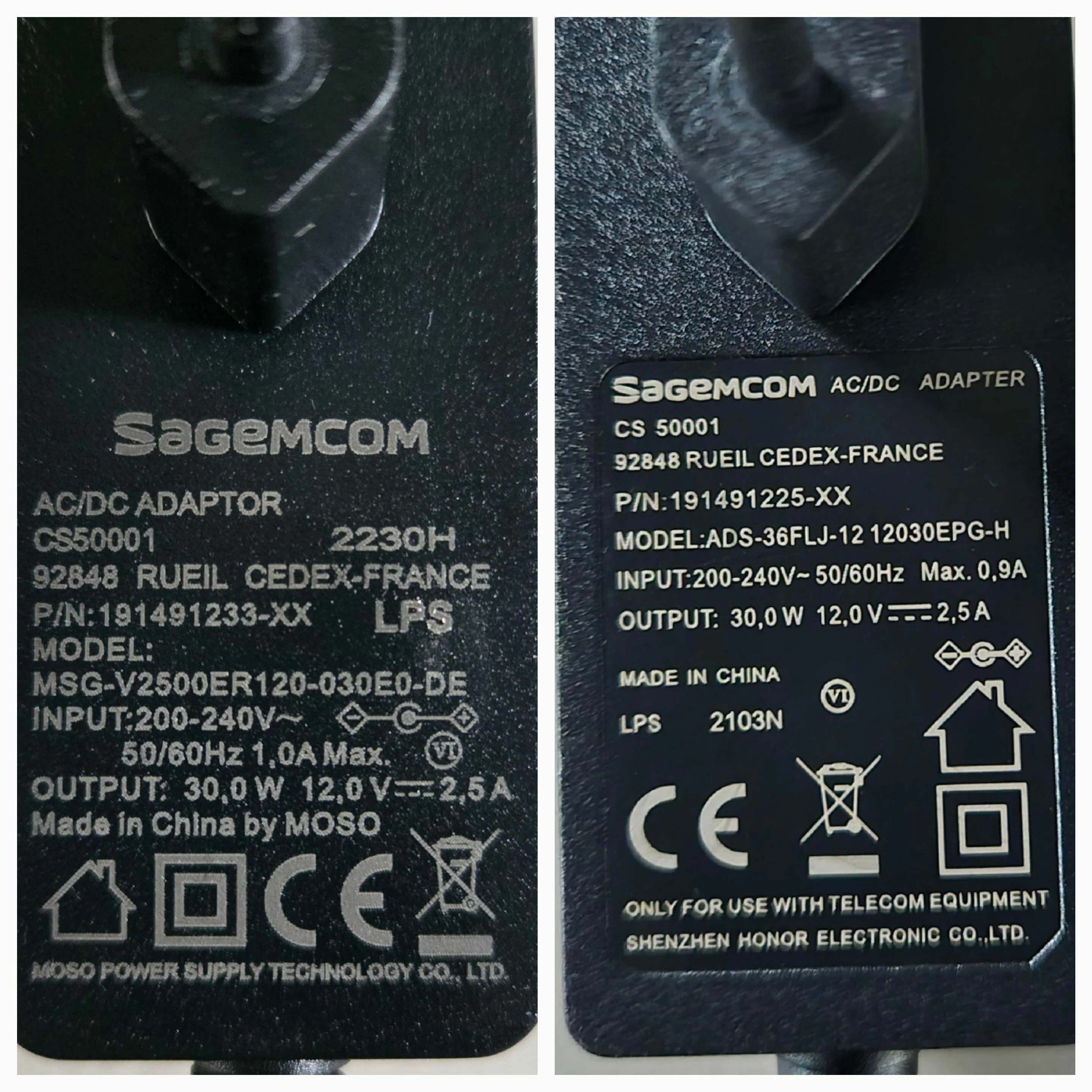

Heeft iemand hier contact gehad met KPN over deze code, anders dan via het forum? Ben benieuwd naar de verklaringen die zijn gegeven. Kreeg vanmiddag te horen dat in de laatste twee weken die code zeker 100 keer is voorgekomen en dat de spanningsadapter van de Experiabox de mogelijke oorzaak is? Deze zal nu vervangen worden.
Zal het laten weten of de klachten afnemen of verdwijnen als de nieuwe stekker deze week binnenkomt.
Beste antwoord door Sebas14
Heb je de zwarte KPN modem (box 12) ?
Zoja, zie je dan regelmatig de KPN modem opnieuw opstarten?
Heel toevallig heb ik een buurman van de week geholpen waar ook een probleem zat in de adapter.
Ze sturen dan inderdaad een nieuwe adapter op. Dit lost vaak het probleem op.
Zie hieronder, links de defecte en rechts de nieuw opgestuurde adapter:
Hoop dat het mijn probleem ook oplost

Vandaag het “andere” model adapter mogen ontvangen? Wat denk je? Kijkend naar de foto's in dit onderwerp. Ik had de linker adapter en krijg…….. de linker adapter. Terwijl juist het model adapter het probleem zou zijn???  Hoe dan?? Over een uur een terugbel afspraak.
  • mrt 11, 2025 6:36 p.m. UTC
Reactie van medewerker KPN tijdens de terugbel: “Waar slaat dat nu op? Even kijken hoe we dat anders kunnen oplossen.” En die is gevonden, morgen in de winkel omruilen voor een ADS model adapter.

Ik wil even inhaken op de foto's van Sebas, er zijn (net zoals type XGSPON ONT'S) twee type adapters voor de box12. En beide worden gewoon nog uitgeleverd. Zowel degene met serienummer ADS en MSG. Daaraan valt niet af te lezen dat de 1 beter is dan de ander, beide zouden moeten werken.
Het kan zomaar zijn dat marc morgen naar de winkel gaat en ze daar geen adapter hebben welke begint met ADS. Dit is geen enkel probleem, als er wordt verdacht dat de voeding kapot is kan je beide accepteren als vervanging.
​@MarcKleefstra lees dit bericht even. Een nieuw MSG exemplaar is ook gewoon goed, en de kans dat die bij het modem zit die je nu krijgt is ook zeer hoog.
