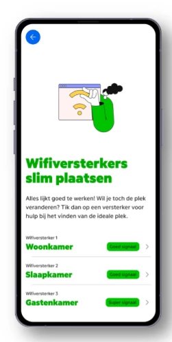

Ook handig met het aansluiten van de wifiversterker: In de MijnKPN app kan je nu je wifiversterkers slim plaatsen. Ga in de app naar Mijn Wifinetwerk en tik onder Meteen regelen op Wifiversterkers slim plaatsen. Je ziet daar een overzicht van je wifiversterkers én het signaal per punt.  Het verplaatsen van een versterker kan door erop te tikken en de stappen in de app te volgen. Zo krijg je een 'goed' of zelfs 'super' signaal door je hele huis.
