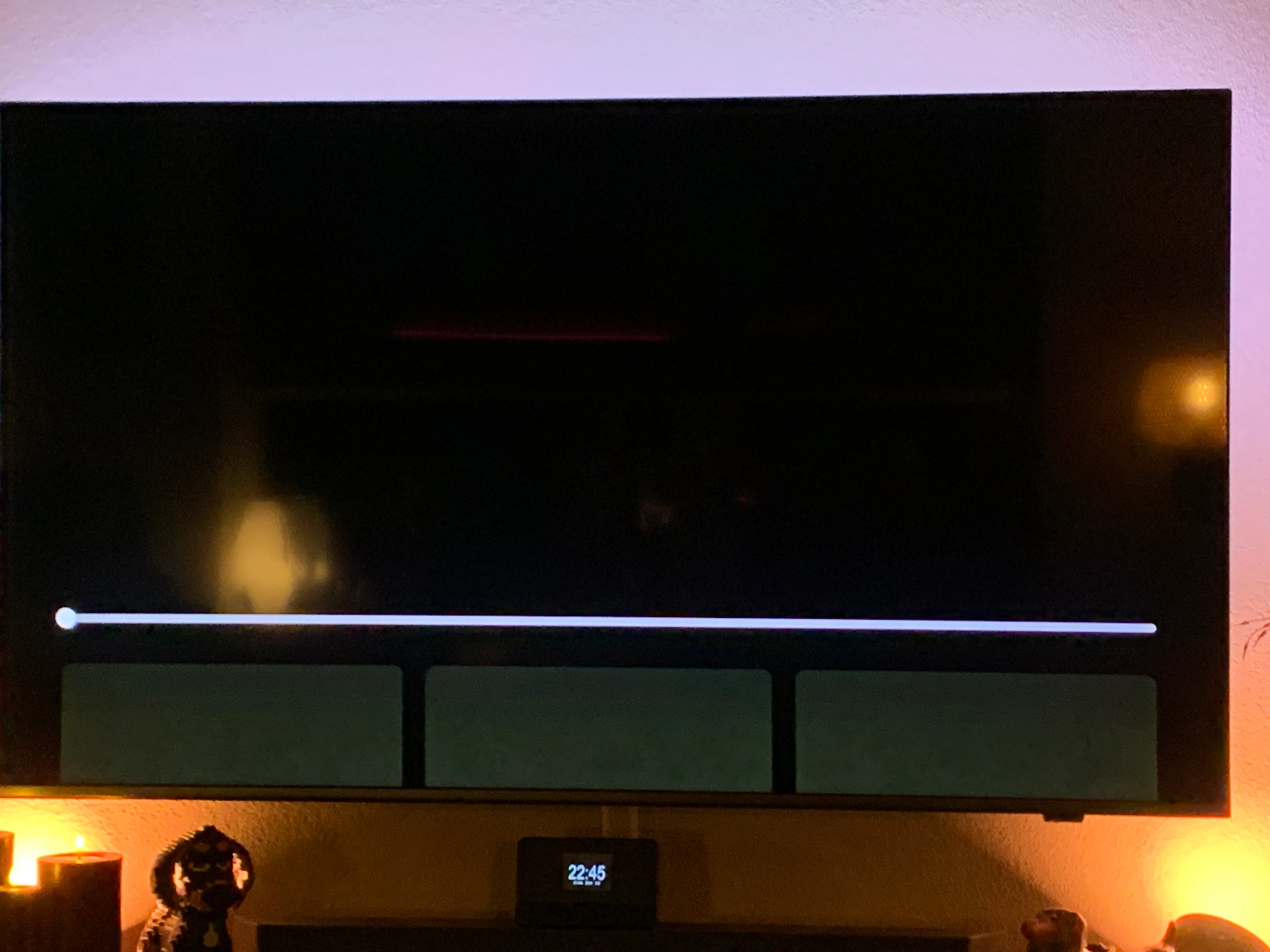

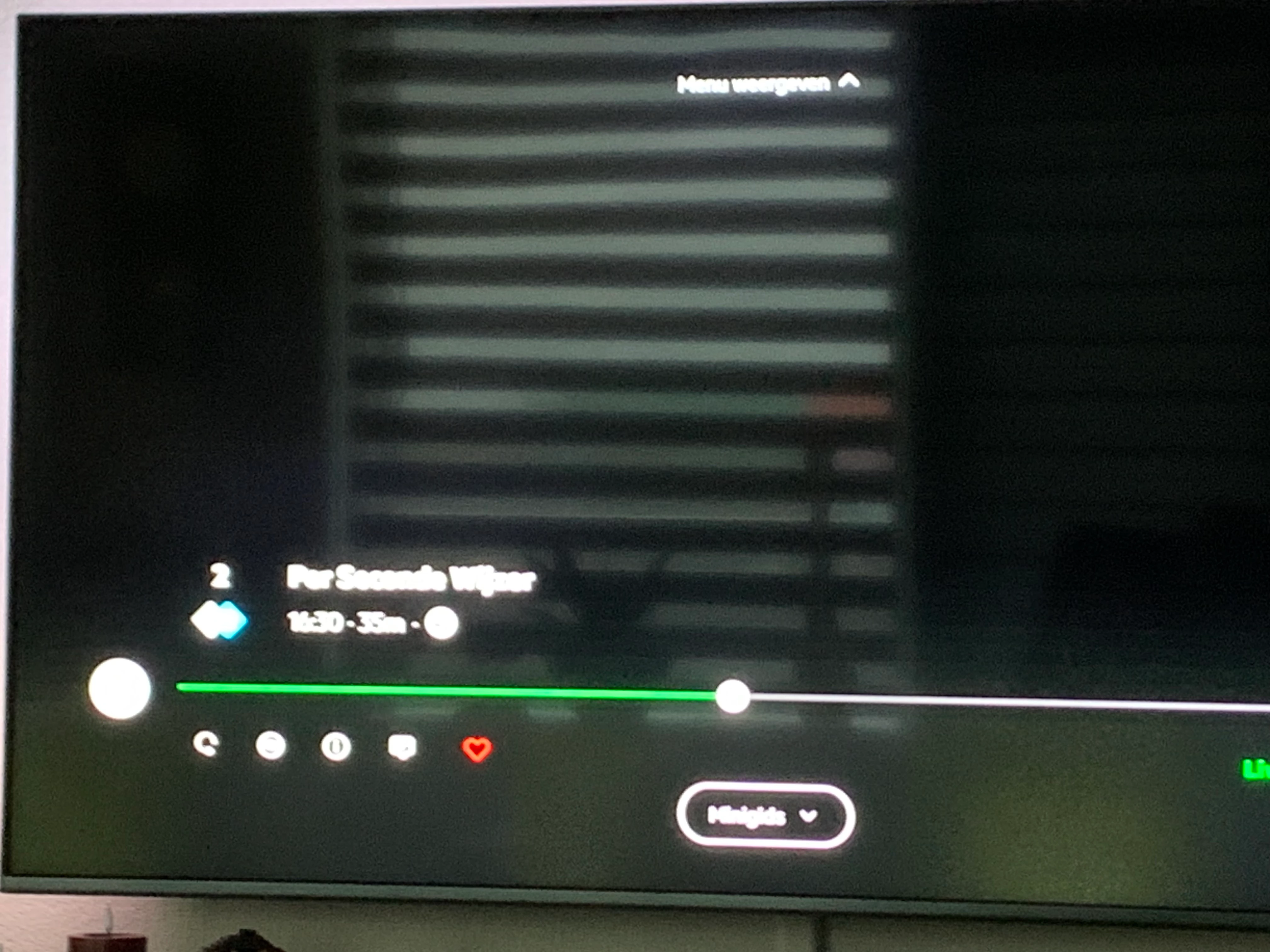

Dit probleem met YouTube speelt al zeer lang, in het begin was het tijdens het kijken een volledige restart, hier nu geen last meer van, nu krijg ik dus zwart beeld, vaak valt tijdens het kijken het beeld op zwart en dan volgt er na een tijdje reclame, dat dit samenhangt aan elkaar zou misschien toeval kunnen zijn, YouTube zetten we aan door op de knop apps te drukken en dan YouTube of voutube music te kiezen, dus via de meest gebruikelijke manier lijkt mij, even ter zijde is dat Netflix ook een probleem heeft hier v.w.b. Het in een keer door kijken van een serie, dit gaat soms goed maar vaak is het tussen de delen door het rode draaiende cirkeltje, dit gaat dan niet weg, even terugschakelen met de a.b. Verhelpt dit dan, is ook vervelend, misschien ligt een en ander aan de dsl lijn ?? of iets anders in deze sfeer.

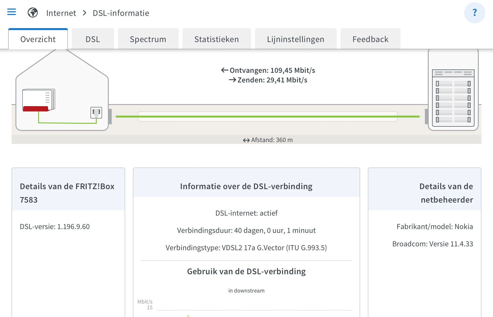

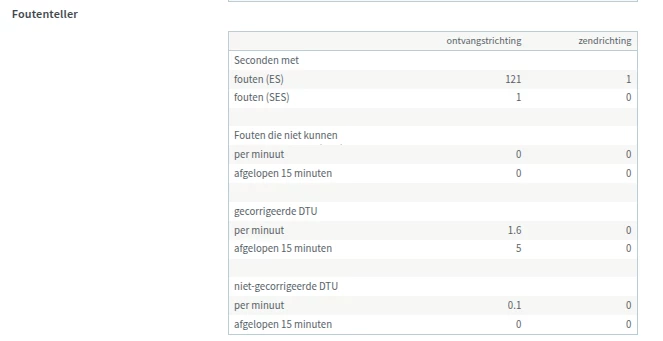

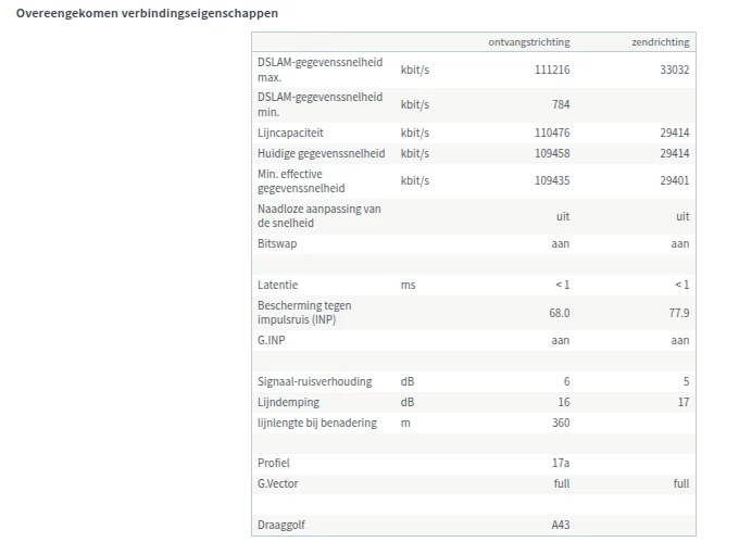

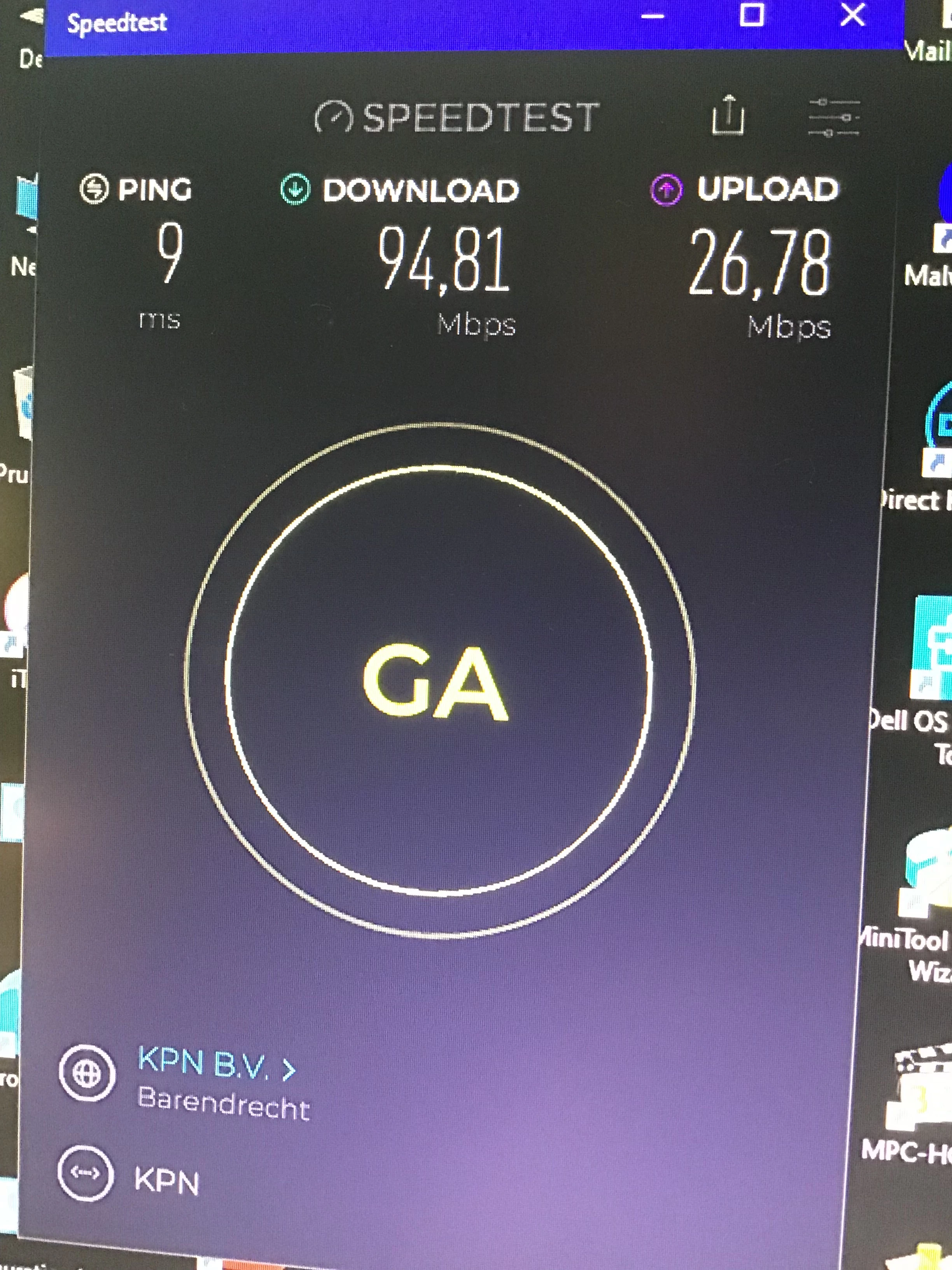

Wat is de download snelheid op je DSL lijn?
  • okt 28, 2025 11:12 a.m. UTC
Boxen op voorhand al gewisseld, er is ook al een nieuwe verstuurd, geeft geen oplossing.
onderstaande afbeelding geeft wat info.

Nog enige info,
