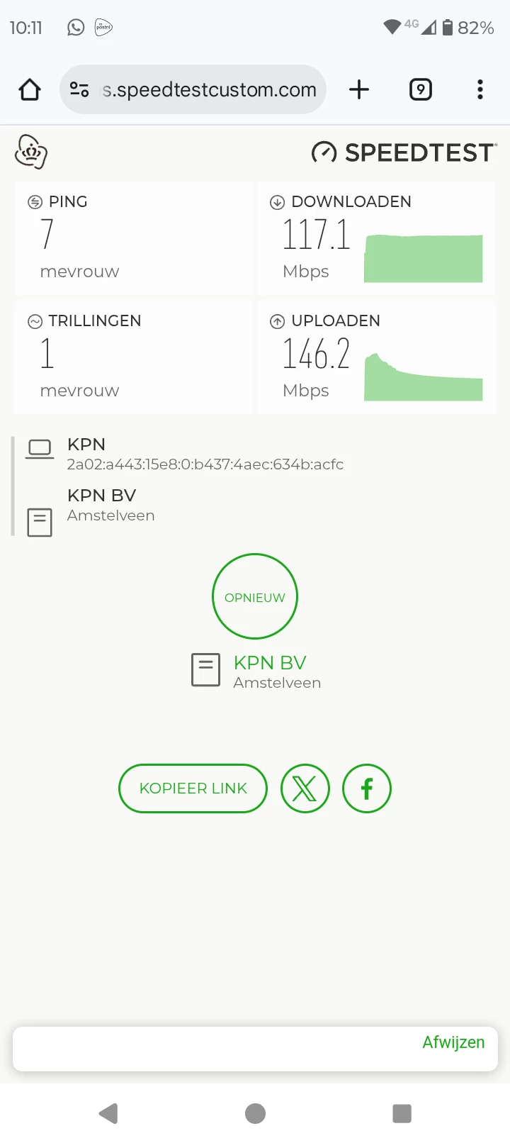

Wat is jouw echte downloadsnelheid? zie hier om te meten, bij voorkeur op een bekabeld aangesloten Laptop of Desktop.
  • sep. 18, 2025 8:13 a.m. UTC
Ik heb de tv box rechtstreeks aangesloten op de modem. Met de vorige box was dit ook en geen problemen.
Ik heb niet de mogelijkheid om de snelheid bekabeld te meten.
  • sep. 18, 2025 8:20 a.m. UTC
De speedtest die je nu laat zien is op 4G. Dus dat is nutteloos. Een speedtest op WiFi zou misschien nog wel interessant zijn...
  • sep. 18, 2025 8:32 a.m. UTC
​@Marlon92 Ik ben gewoon wifi verbonden

  • sep. 18, 2025 8:42 a.m. UTC
Ik zie net zoals ​@Marlon92 boven je schermafdruk 4G staan.
Ik denk dat de mobiel niet via WIFI is verbonden.

  • sep. 18, 2025 8:46 a.m. UTC
Er staat rechtsboven een 4G icoontje. Dus je zit niet op WiFi.

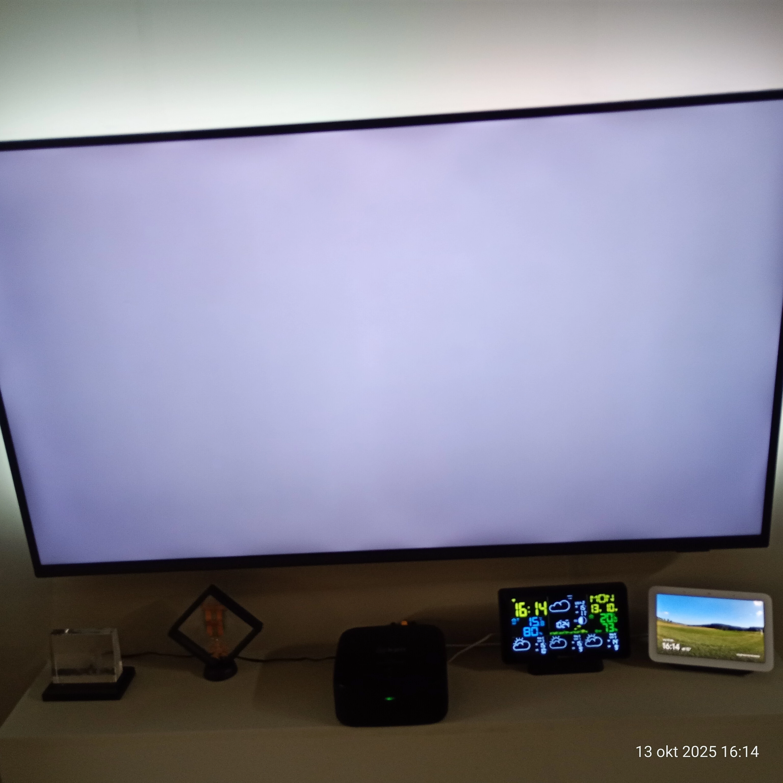

Ik zal proberen er een foto van te maken. Het is als je naar een andere zender zapt kan het volledige beeld grijs zijn.
Het haperen van het beeld lijkt alsof het een slechte internet verbinding is en het 'bufferen' niet snel genoeg gaat.

Maar een foto is gelukt, ik had net zonder naar een andere zender te gaan gewoon een paar seconden grijs beeld.
