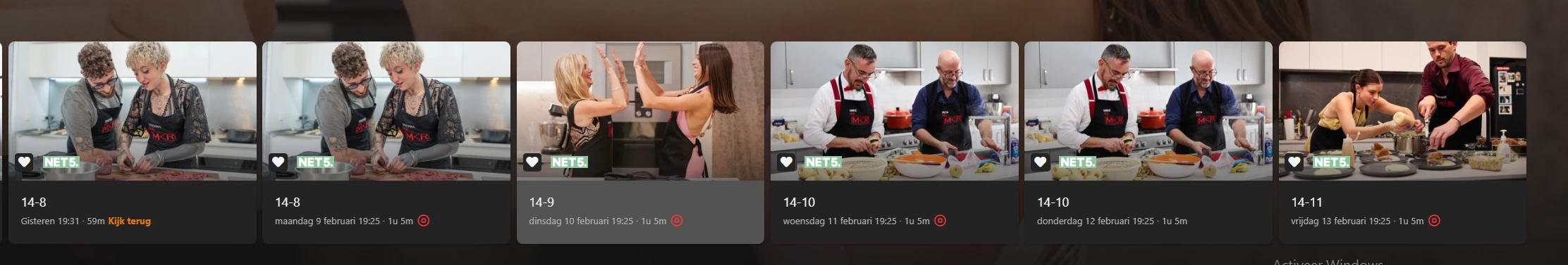

De aflevering van my kitchen rules van gisteren is niet opgenomen. Ik had tijdens het programma nog op rec gedrukt, maar kreeg een foutmelding (kbx-apk-3017). In de app kon ik alleen kiezen voor verwijder opname, maar er was niks om te verwijderen. Hij stond ook niet bij actieve opname.
Ook zie ik dat de aflevering van komende maandag 9 feb ontbreekt in de geplande opnames.
Zag al eerder een post over dit programma, maar het gaat dus nog steeds niet goed. Nummering lijkt niet te kloppen, vrijdag 6 feb is aflevering 8, maar maandag 9 feb is ook afle 8 volgens de programmagids.
Dat gisteravond de opname niet lukte, zal denk ik te maken hebben gehad met de storing die ik hierboven noemde. Excuses daarvoor. De opmerkingen over de nummering ben ik met je eens en moeten we even onderzoeken. Dat zal ook de reden zijn dat de serieopname nu niet goed gaat.

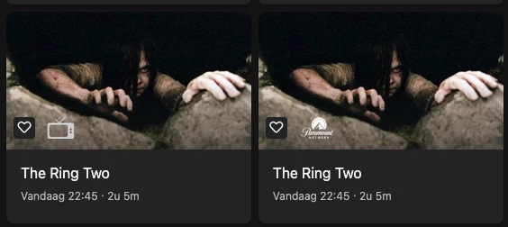

Ik weet niet of dit onder “de tv-gids” valt. En waarschijnlijk geen probleem. Maar voor het geval het belangrijk is, op tv.kpn.com/start/bladeren/films-op-tv (en de startpagina op die website) zie ik een film twee keer genoemd, als ik niet ben ingelogd:
Gods op tv.kpn.com: dezelfde film twee keer, waarvan een zonder zenderlogo
Dit blijft zo als ik daarna inlog, maar de pagina niet ververs. Als ik al was ingelogd (of de pagina na inloggen wel opnieuw geladen heb), dan zie ik alleen de tweede.
De eerste, zonder zenderlogo, verwijst naar 1004093309.1/mission-impossible-iii. De tweede is voor Paramount Network, en verwijst naar 1004093562.1/mission-impossible-iii.
Die tweede, dus die met het Paramount-logo, ga ik na aanklikken van de tegel meteen kijken als ik ben ingelogd. Of geeft anders knoppen voor “Inloggen” en “Opnemen” als ik niet ben ingelogd. Prima dus.
Die eerste, dus zonder zenderlogo, geeft als ik niet ben ingelogd alleen “Opnemen”. En als ik wel ben aangemeld, dan geeft klikken op de betreffende tegel (alleen zichtbaar als ik na inloggen de pagina niet opnieuw geladen heb) juist:
Er is een onverwachte fout opgetreden. Probeer het later nog eens. (CAN'T ACCESS PROPERTY "METADATA", G IS UNDEFINED)
Klik ik als ik ben ingelogd niet op de tegel (voor direct afspelen) maar op het informatie-icoon bij die tegel, of op de link hierboven, dan krijg ik bij de details de knop “Zet aan in Mijn KPN”.
Het lijkt me sterk dat deze film toevallig op twee zenders op hetzelfde tijdstip is? En als dat toch zo is: waarom geen zenderlogo? En waarom ook al een verschil als ik niet ben ingelogd, waarbij de website niet kan weten of de zender in het pakket zit of niet? (Oh, ik zie nu dat dat bij, bijvoorbeeld, Film1 ook zo is.)
Ik kan de film zonder zenderlogo niet in de gids of in “Nu op TV” vinden, ook niet als ik niet ben ingelogd. De HTML laat voor het logo alt="Pilot SD 7" zien… 🤔
De versie zonder zenderlogo
Gids op tv.kpn.com: alleen “Opnemen” indien niet ingelogd
Gids op tv.kpn.com: keuze om onbekende zender aan te zetten indien wel ingelogd
De versie met Paramount-logo
Gids op tv.kpn.com: keuzes bij de Paramount-film indien niet ingelogd
Gids op tv.kpn.com: keuzes bij de Paramount-film indien wel ingelogd

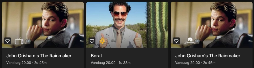

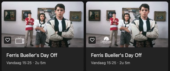

Vast niet belangrijk, maar vanmiddag hetzelfde voor bijvoorbeeld 1004093314.1/ferris-buellers-day-off versus 1004093567.1/ferris-buellers-day-off. En voor de herhalingen van gisteravond, 1004093310.1/mission-impossible-iii versus 1004093563.1/mission-impossible-iii.
En de films van vanavond, 1004093312.1/john-grishams-the-rainmaker versus 1004093565.1/john-grishams-the-rainmaker, en 1004093317.1/the-ring-two versus 1004093570.1/the-ring-two.
Morgen vast hetzelfde. 🤓
Allemaal Paramount Network versus alt="Pilot SD 7".
tv.kpn.com: twee keer dezelfde film

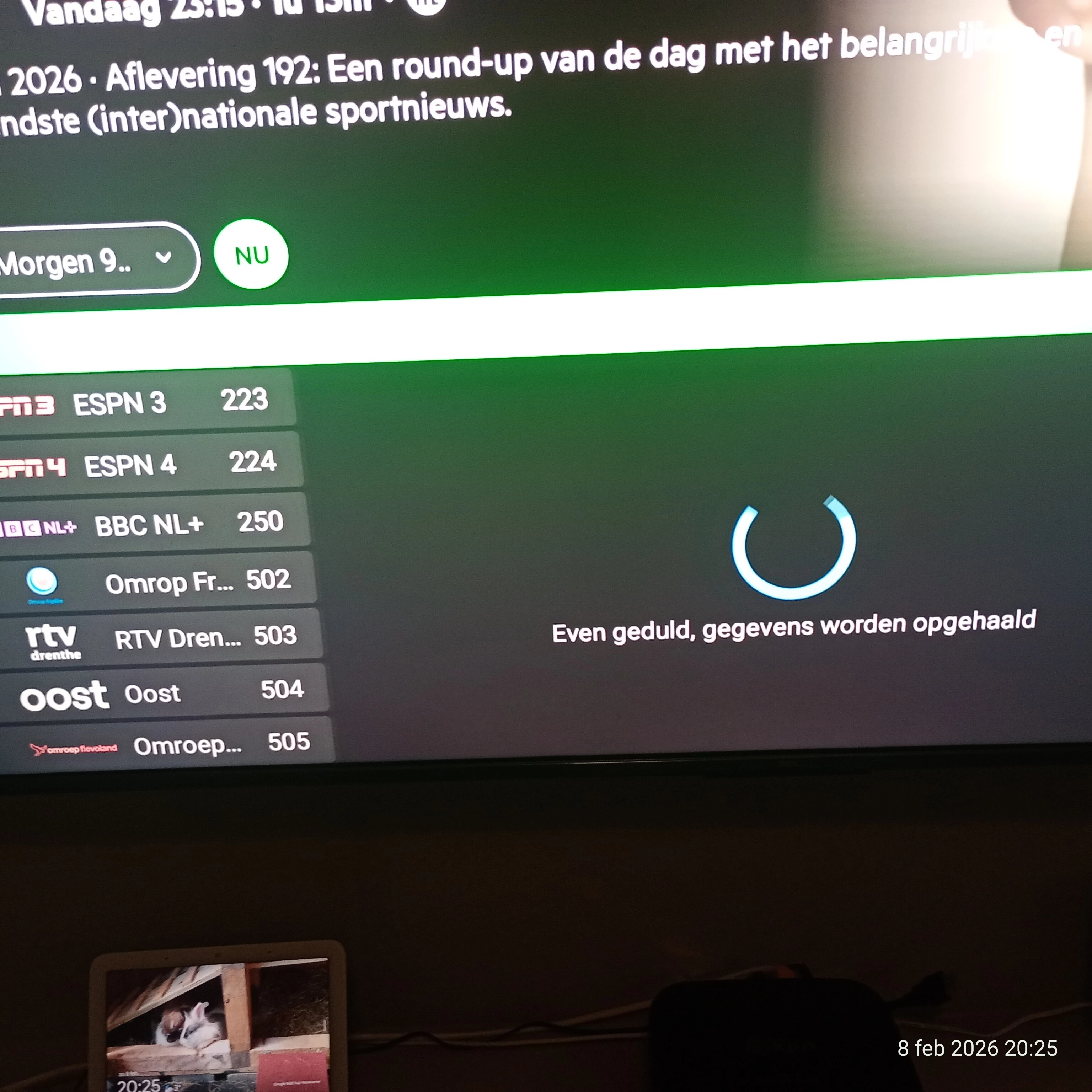

Tv gids loopt vast, geeft aan gegevens ophalen maar duurt wel heel lang. Dit kan misschien ook komen omdat ik al lang problemen heb met glasvezel.
​@Frank-
Ik zag op de settop box dat de iconen/plaatjes voor opnames en geplande opnames plotseling het standaard kpn plaatje kregen (rond 20:15)
Maar de opnames speelden wel af
In tv.kpn.com (browxer) zie ik geen gekkigheid
  • feb. 8, 2026 7:52 p.m. UTC
Er is wel iets aan de hand want de gids is nog steeds bezig met gegevens ophalen. Bij de opnames heb ik bij de meeste ook KPN staan.
Maar ik heb al problemen sinds ik op glasvezel zit dus misschien komt het nu daardoor.
​@Frank-
ik heb glasvezel sinds 13 maanden
Dit verschijnsel heb ik nu ongeveer 3x meegemaakt
Dat wij het tegelijkertijd zien gebeuren betekend dat kpn een server dan wel infrastructuur probnleem/hickup heeft
