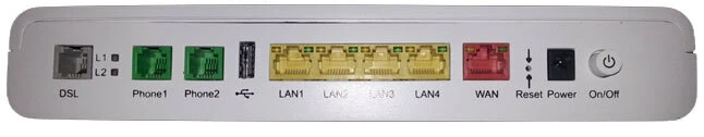

Dat ziet er uit als pairbonding. Heb je een Experiabox v10? Met daarop 2 lampjes L1 en L2?
Doen die het beide?
