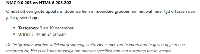

@PeterG  ​@Alex van KPN Ik zal de settings eens aanpassen en morgen weer proberen. Het blijft hoe dan ook vreemd dat alles tot 2 weken geleden probleemloos werkte. Het lijkt me in dat geval niet logisch dat 2 tv's plotseling problemen hebben met de HDCP of resolutie.
Ik heb ondertussen wel de laatste update op de 5202. Het lijkt mij waarschijnlijker dat het daar iets mee heeft te maken.
Vooral die datums van 7 en 14  januari zetten me aan het denken. Die komen akelig overeen met het moment dat ik voor het eerst problemen heb gekregen.
