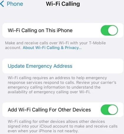

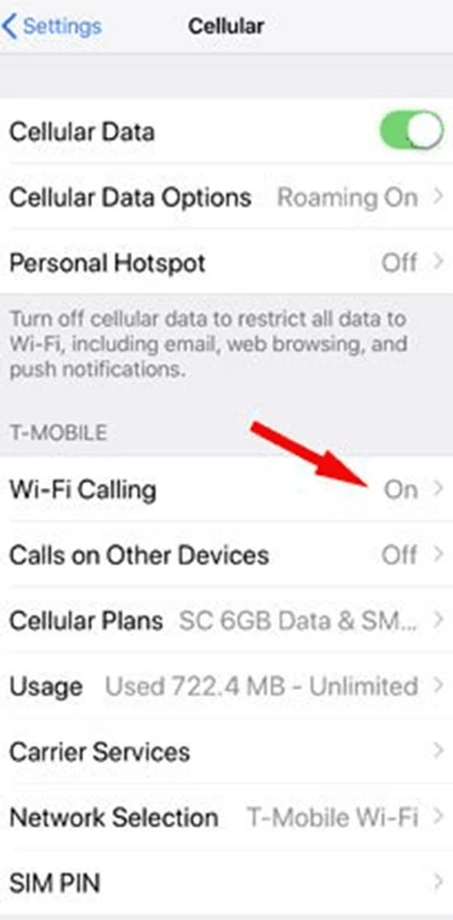

​@Motulas Bij iphones hebt je op 2 plekken om wifi bellen te activeren. Naast de van KPN genoemde instelling onder Instelling/App/Telefoon moet je ook onder mobiel netwerk activeren
  • jun 28, 2025 11:40 a.m. UTC
​@TDN Bij mij staat het op beide plekken aan. Volgens mij zijn het ook twee verschillende manieren om dezelfde instelling te benaderen. Dus als je het op de ene plek wijzigt, is het op de ander plek ook gewijzigd. Maar goed, het probleem is er nog.
