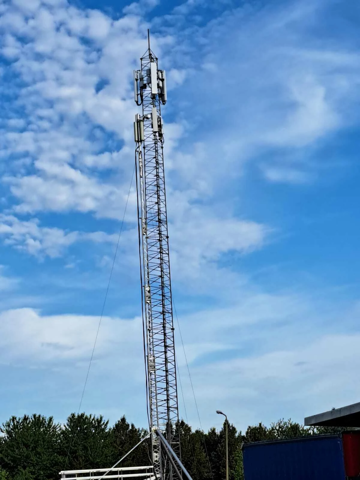

Er is vandaag een flink hogere noodmast bijgeplaatst achter de bols toren.
Kan iemand bevestigen of dit een KPN mast betreft en zo ja wanneer operationeel?

Hoi ​@HarryRuud
Het is niet gemakkelijk te zien, omdat de foto iets te ver van deze mast is genomen, en je niet hebt ingezoomd op de antennes zelf.
Maar als ik het vergelijk met een KPN zendmast op het bedrijventerrein hier in Arnhem, zijn de bovenste antennes van KPN (mis alleen de bekende zwarte strepen onderaan elke antenne), en daar onder die van Vodafone.
Alle antennes zijn nog niet aangesloten, want er gaan nog geen zwarte kabels naar beneden, inclusief de kabels voor stroom.
Dus het kan nog enkele dagen tot weken duren, voordat deze mast operationeel te werk wordt gesteld.
En aangezien het om een origineel vakwerkmast gaat (zover ik dat uit de foto kan opmaken), kan het zomaar zijn dat dit de definitieve nieuwe zendmast gaat worden.
Verwacht dat de antennes van Odido er op termijn ook in komen te hangen, zodat hun nood-zendmast daarna kan worden afgebroken.

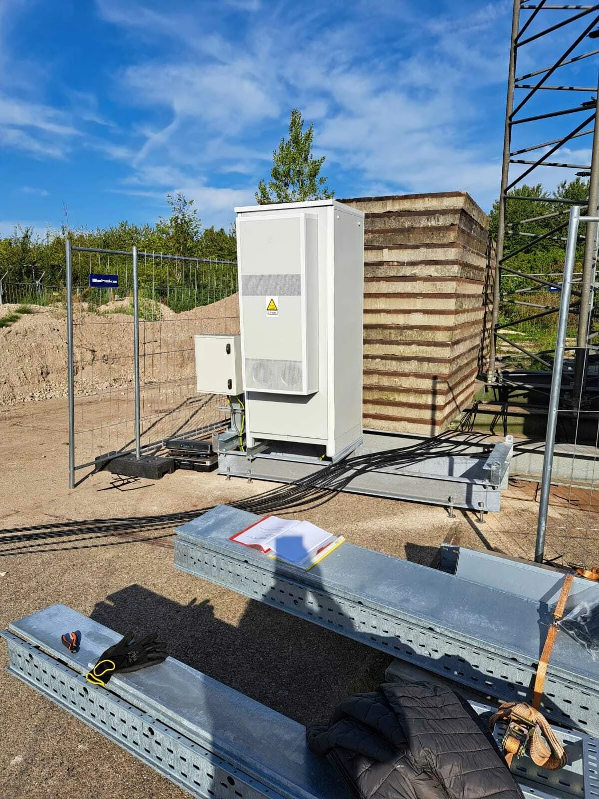

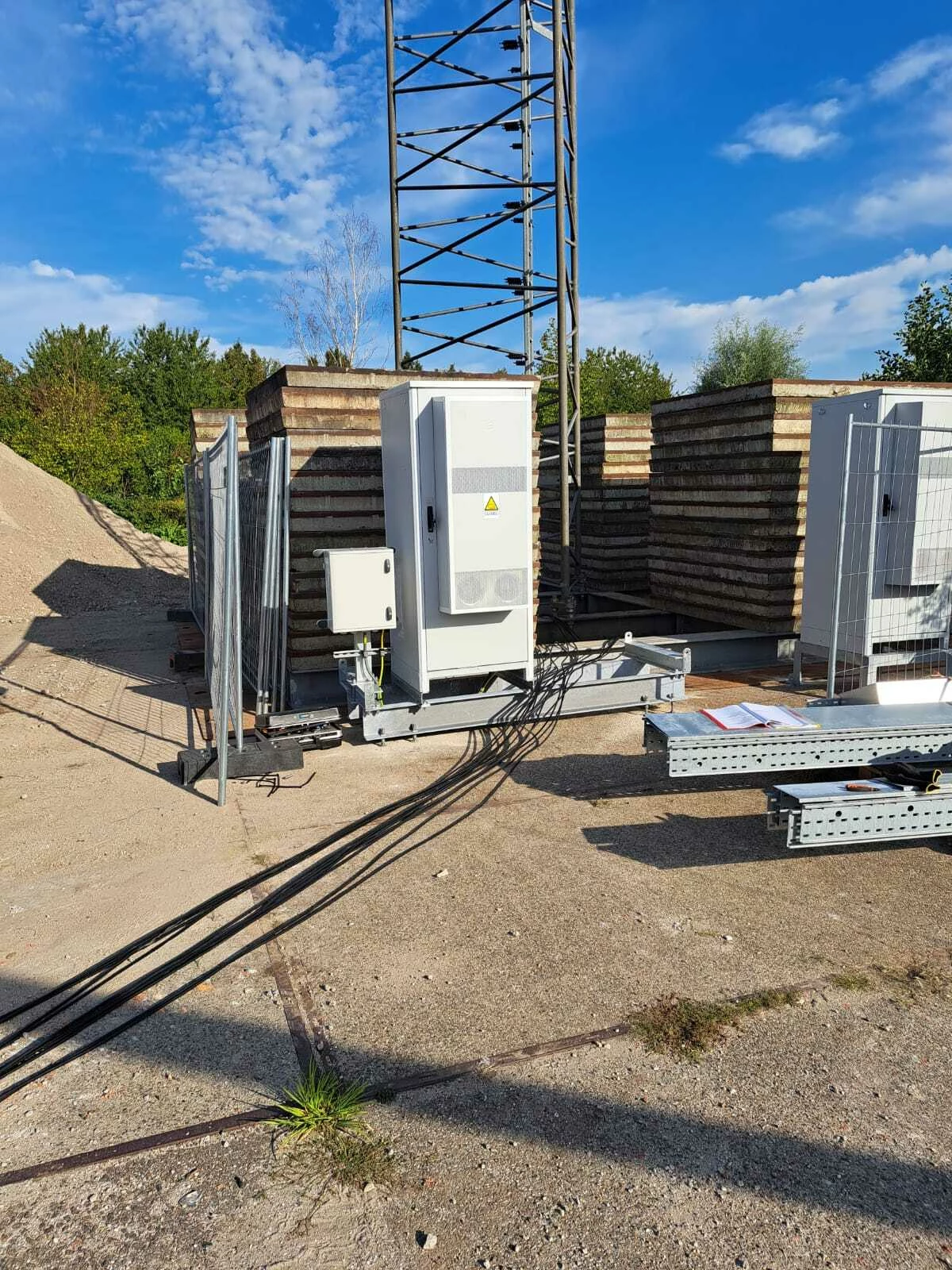

Maak dan ook gelijk wat foto’s van de directe omgeving aan de voet van de mast, of daar kasten oid staan
Michel.uit.Arnhem
Goede aanvulling ​@Leen59 , zoals een foto van de voet en de kasten die er al staan.

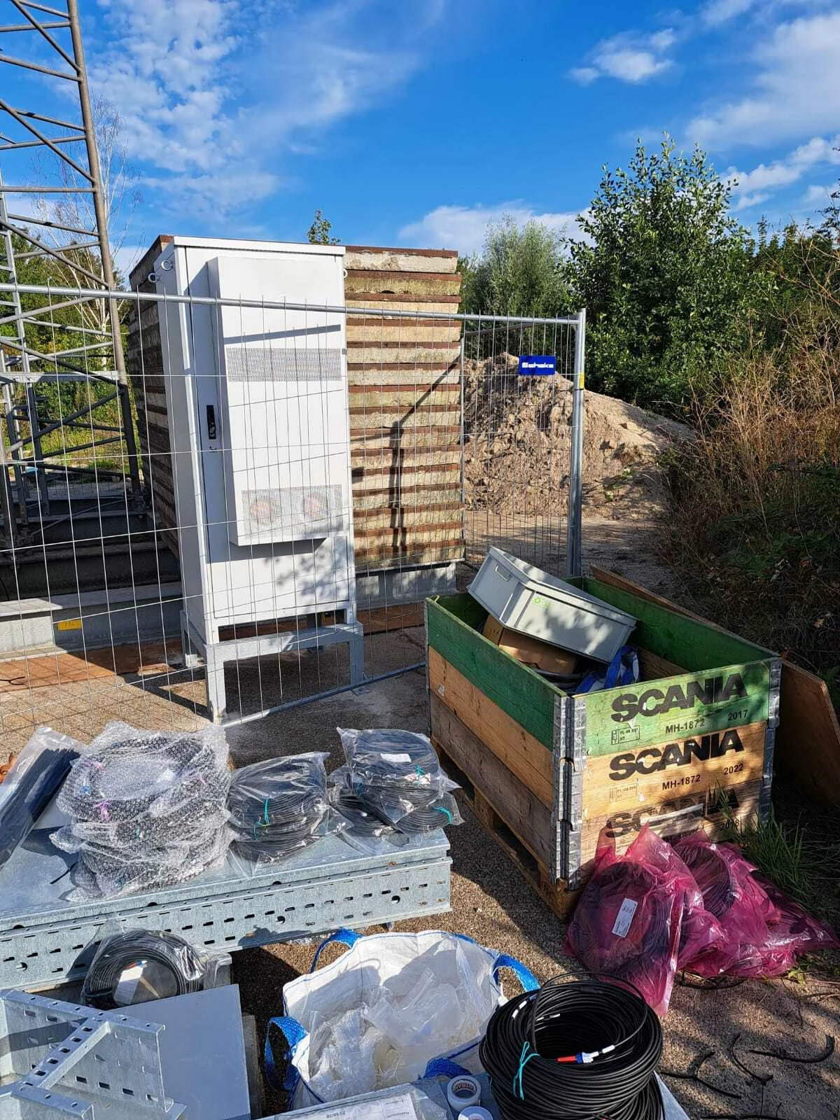

Ik ga morgen even weer het terrein op om foto's te maken. Woon om de hoek😉

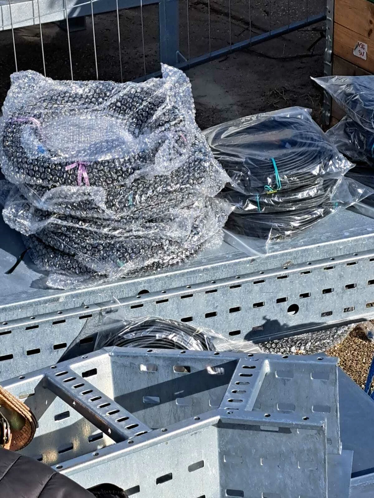

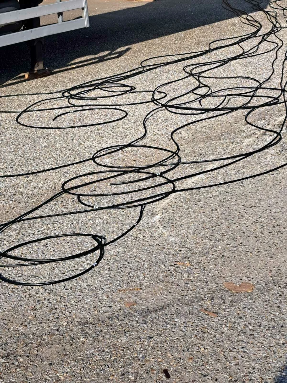

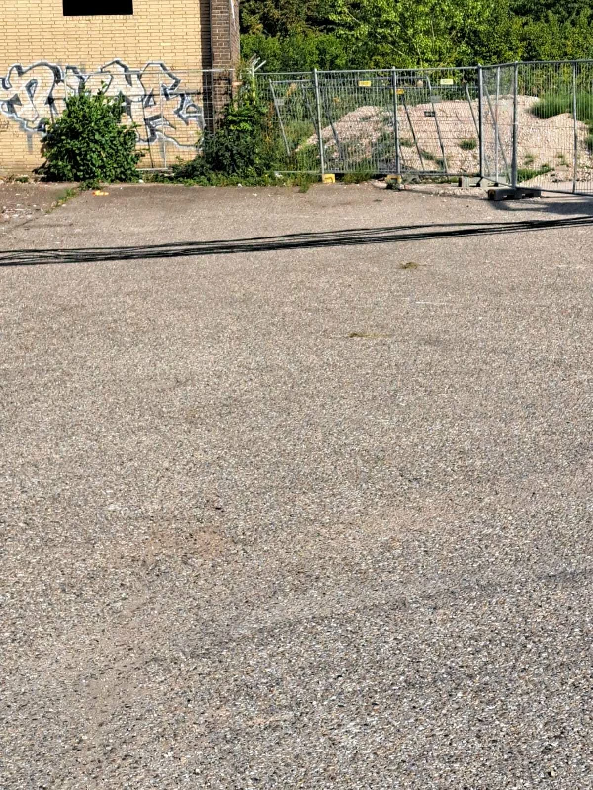

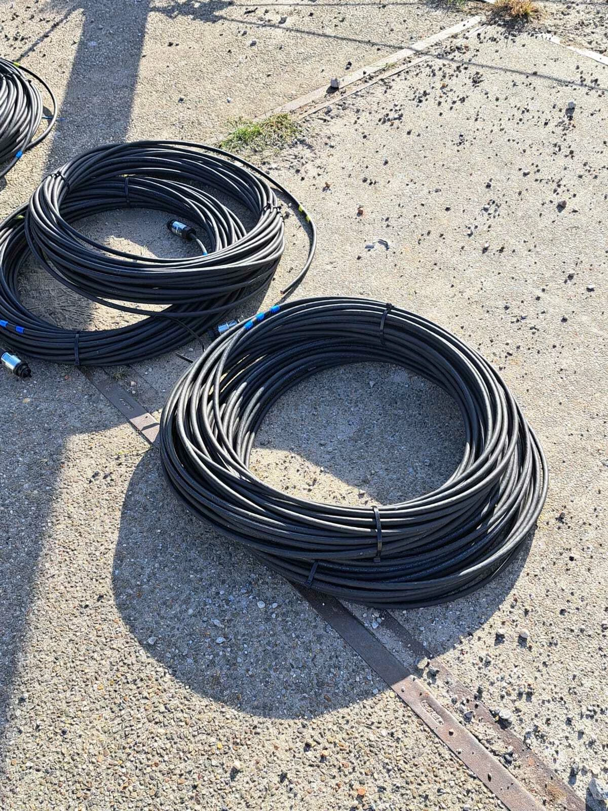

Helaas weer een teleurstelling.Het betreft een tijdelijke zendmast. De providers die in deze mast hangen zijn: Vodafone en Odido, dus NIET KPN?
Werklui ook even gesproken (Polen). Vandaag gaan ze de kabels installeren, maar wanneer de mast actief wordt is nog niet duidelijk. Reden is dat er ook nog een stroomkabel aangelegd moet worden.
Zal straks even de foto's hier plaatsen.
Groet,
Rob

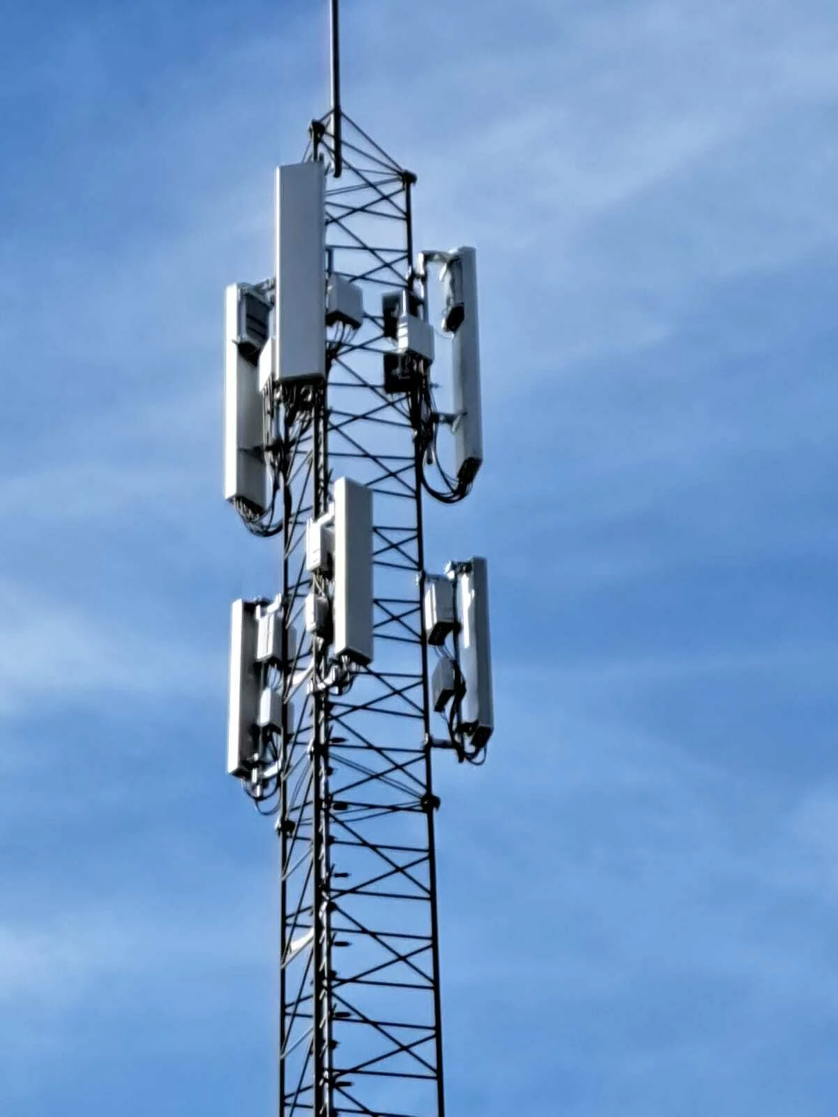

Hoi ​@hyllan

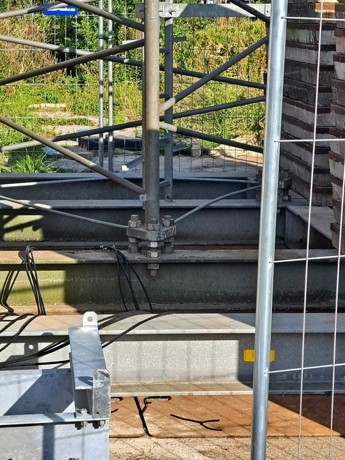

Je hebt keurig aan je woord gehouden, om nieuwe en vooral goede foto’s te maken van de nieuwe GSM zendmast in Nieuw Vennep.
Bedankt daarvoor, ook voor de overige community leden binnen deze topic.

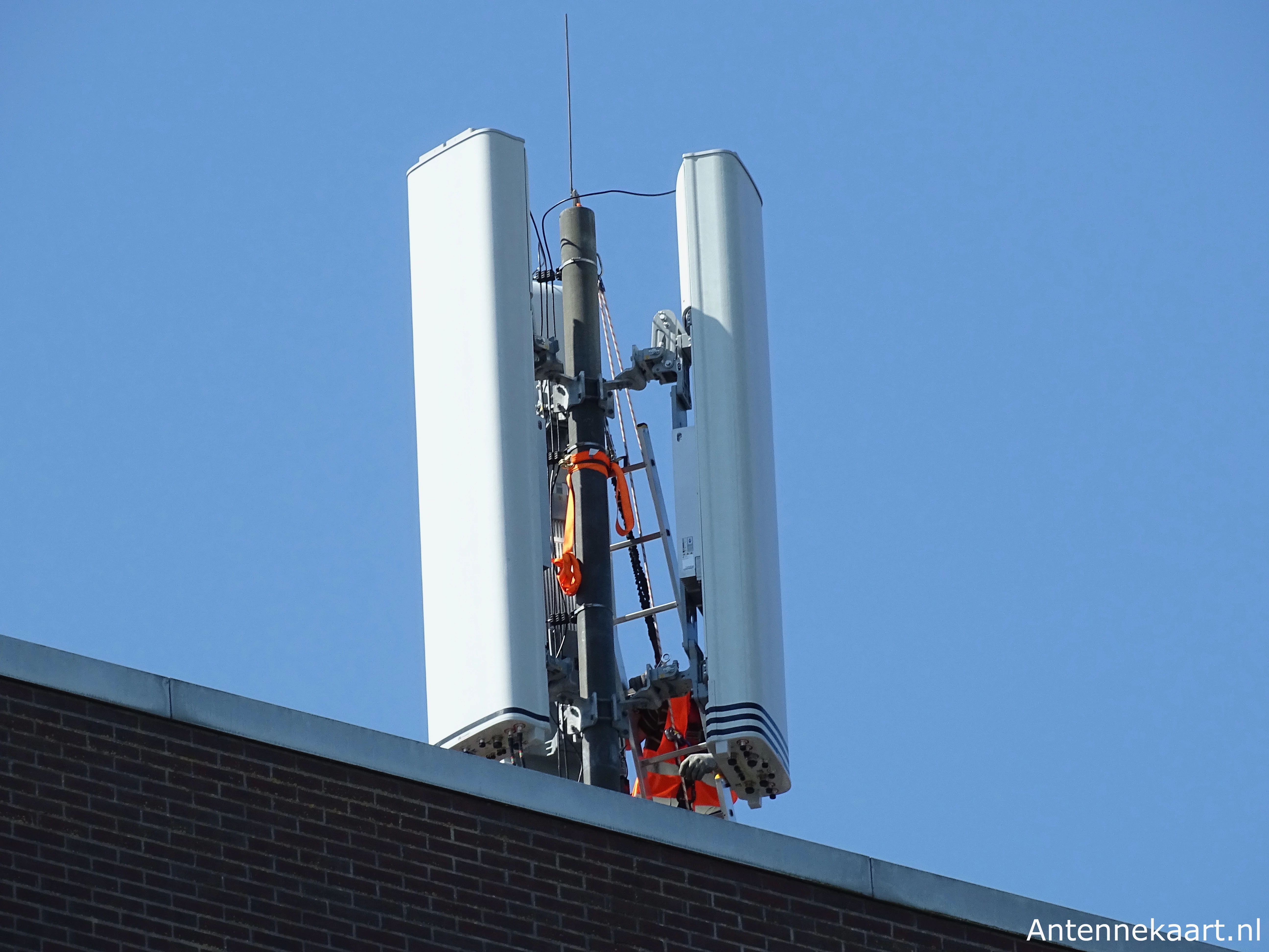

Als ik goed naar de nieuwe antennes kijk, zie ik daar geen KPN antennes in hangen.
KPN antennes hebben namelijk standaard zwarte strepen aan de onderzijde van elke antenne, antenne één - 1 streep, antenne twee - 2 strepen en antenne drie - 3 strepen.
Ook zien de antennes van KPN er iets anders uit, en zijn ze van het merk Huawei.
De antennes helemaal bovenin deze nieuwe zendmast zijn dus van Vodafone, en die daaronder hangen (sowieso) van Odido.
Dus die tijdelijk nood-mast van Odido vanuit een soort van vrachtwagen, zal binnenkort dus weer ingeklapt gaan worden.
Wat zeker niet weg neemt, is dat KPN later alsnog zijn antennes in deze nieuwe zendmast zal gaan hangen, ik acht die kans zelfs heel groot.
Voor de duidelijkheid zo ziet een KPN zendmast eruit, dan weet je gelijk waar je op moet letten.

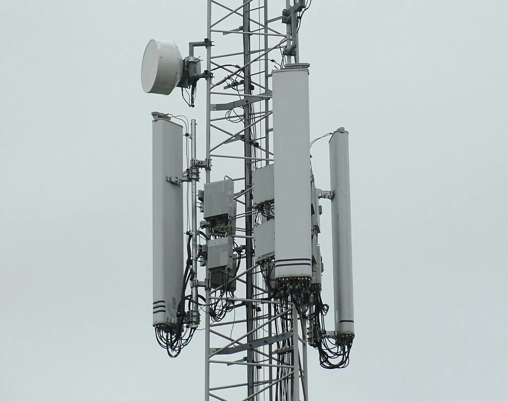

En zo ziet de nieuwste GSM antenne eruit van KPN, inclusief met Band 78 (3,5 GHz) voor het snelle 5G, die inmiddels op steeds meer plaatsen vindbaar zijn in de zendmasten of op daken van gebouwen.
Ook hier zie je weer de zwarte strepen onderaan elke antenne.
