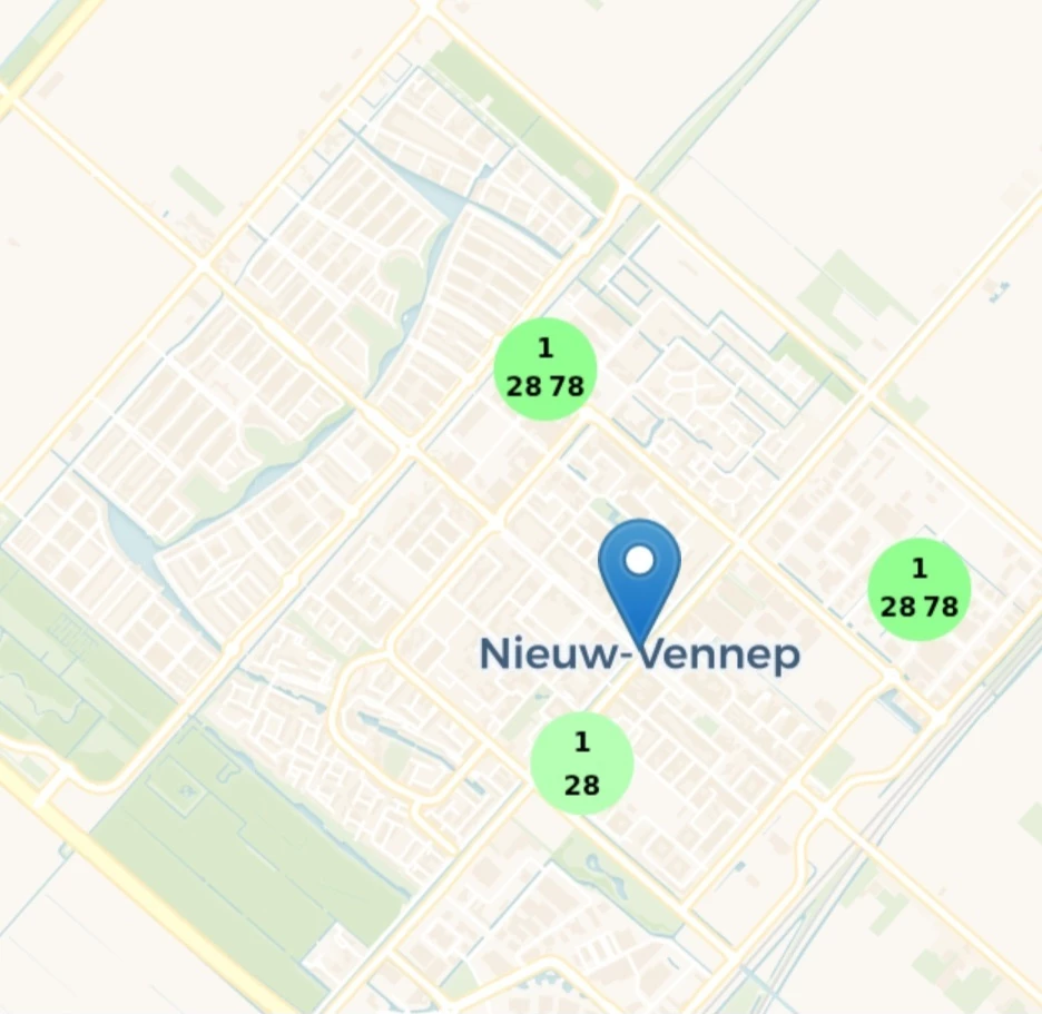

Er zijn inderdaad nog maar 2 mast locaties in bedrijf.
postcode+huisnummer, bij de druppel, is de nu uitgeschakelde locatie.
De noodmast wordt nog niet aangegeven. En is waarschijnlijk dus nog niet in de lucht. Had je je telefoon niet bij je Rob?
https://kpn-compleet-fpi-info.fourstack.nl/maps/zendmasten

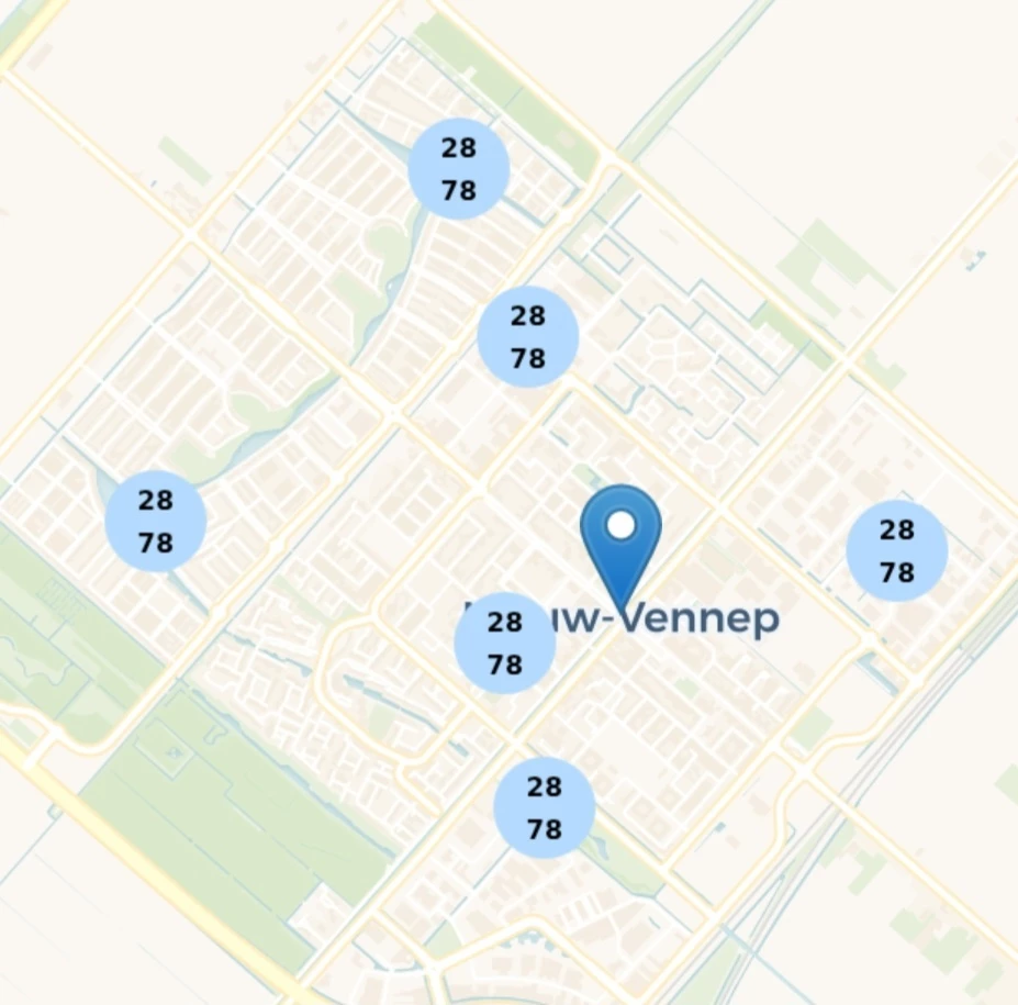

hyllan schreef:
Odido en Vodafone heeft ook de masten op het transport museum staan, en die moeten er ook af. Dus dan is de vraag wat het bereik van deze providers zal zijn op onze woonadressen.
Bij Odido zal het bereik aardig opgevangen kunnen worden door de andere antennes. Zij hebben de meeste antenne daar. Zie hieronder:
KPN en Vodafone hebben er beide 3 op dezelfde plek en als er 1 wegvalt ga je dat zeker merken. Dan hoop ik dat de noodmast van KPN & Vodafone is anders gaan ze nog aardig wat meer klachten krijgen. Had dan eerst de noodmast actief gezet en dan pas de bestaande antenne verwijderd. Krijg je ook de minste overlast. Zie hieronder:

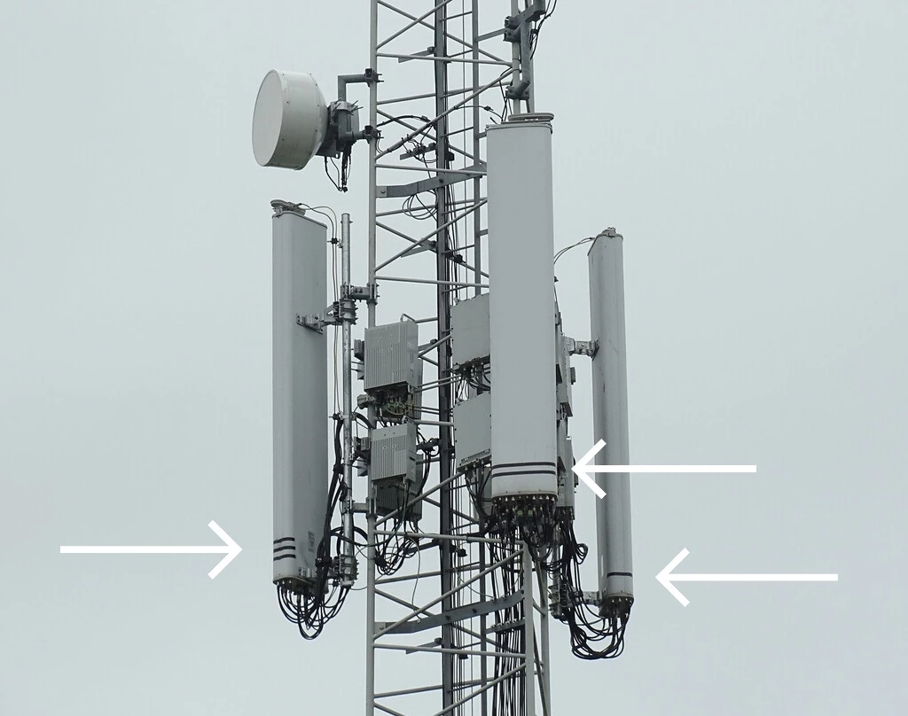

Afbeeldingen: Antennekaart.nl

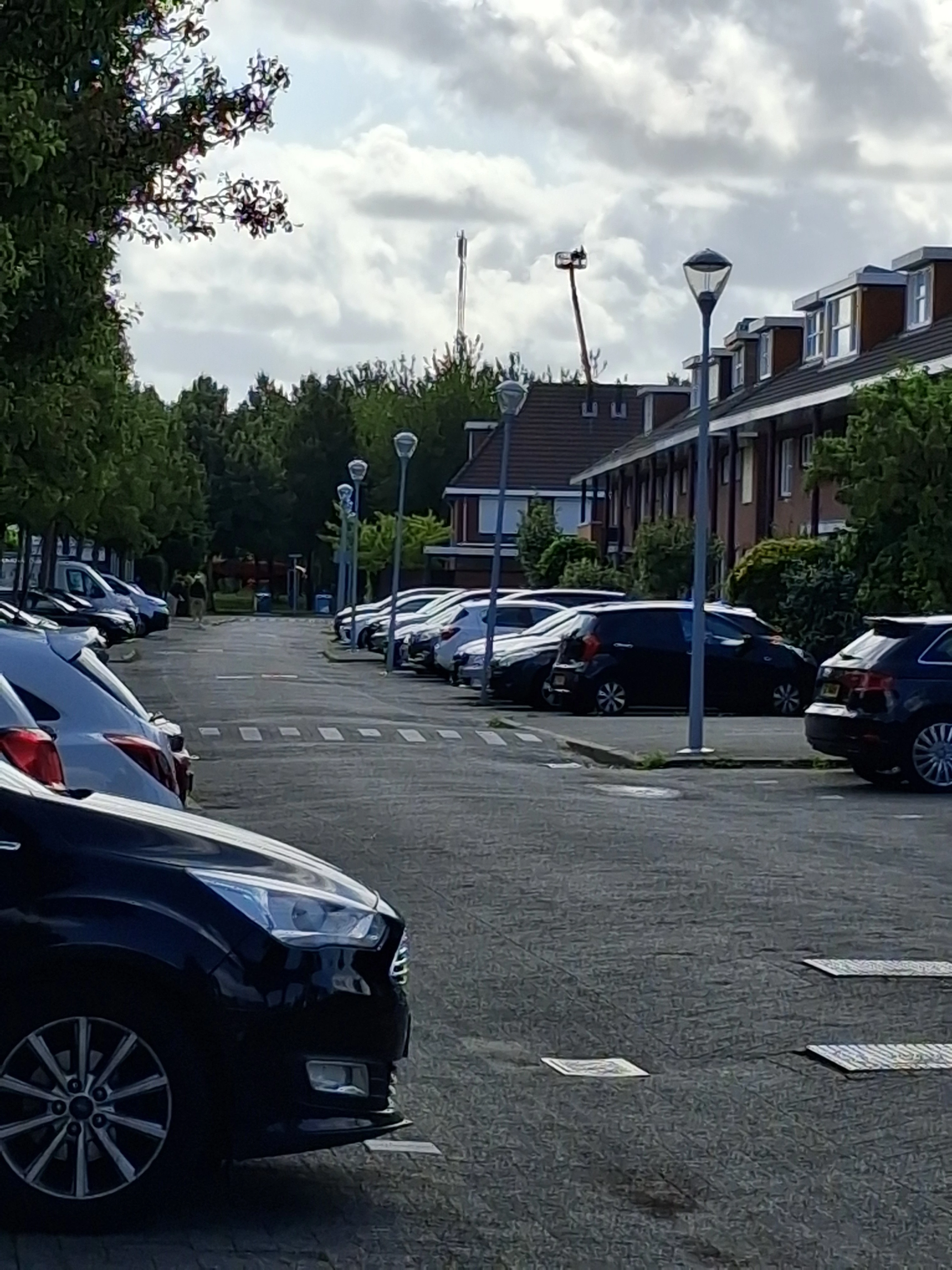

  • 95 reacties
  • 5 augustus 2025
Deze foto heeft mijn vrouw vanaf onze straat gemaakt. Ga er morgen zelf even langs.

De meeste KPN antenne's zijn te herkennen aan de zwarte strepen onderaan. En natuurlijk aan de kasten die op de grond staan waar KPN op staat. Zie hieronder:
