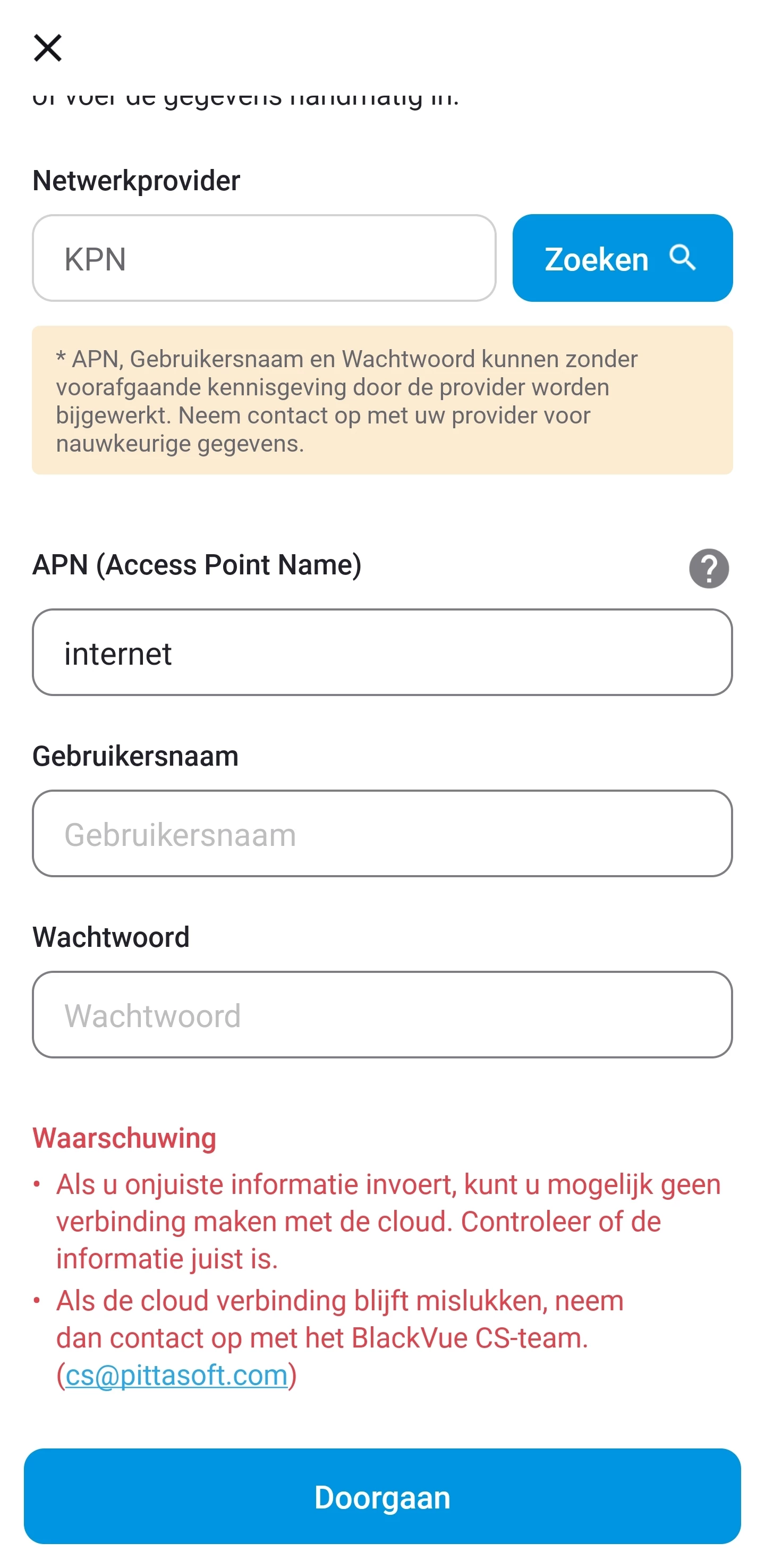

Vandaag heb ik een Blackvue DR-750X 2CH Dashcam laten monteren met een 4G LTE Module.
In deze module heb ik een KPN Simkaart geplaatst met data only abonnement.
Echter lukt het me nog niet om 4G op de Dashcam te krijgen.
Kan iemand mij vertellen wat ik fout doe?
In de BlackVue kan ik zoeken naar netwerk operators (kpn dus). En daaronder kan ik APN invullen. Maar moet ik gegevens invullen bij APN? (Acces Point Name)
Iemand die hier ervaring mee heeft?

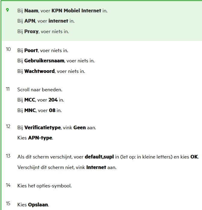

Hallo ​@RoyR97
Als je bij de toestelhulp voor telefoons kijkt en een willekeurige uitkiest dan staan er deze instructies, voor jouw apparaat zou dat ook zo ingevuld moeten worden (de naam in de bovenste stap is niet echt belangrijk):

Hallo ​@RoyR97
Hoi ​@RoyR97. Mooi stukje apparatuur heb je gekocht, alleen het was blijkbaar niet helemaal plug and play. Niet erg, want hier op de Community zit je niet lang verlegen op een antwoord op je vraag. Heb je de dashcam al helemaal correct kunnen instellen met de aanwijzingen van ​@GeSp? Dat zijn tenminste wel de juiste APN-instellingen.
Laat maar weten of het gelukt is en of je nog hulp nodig hebt :)
