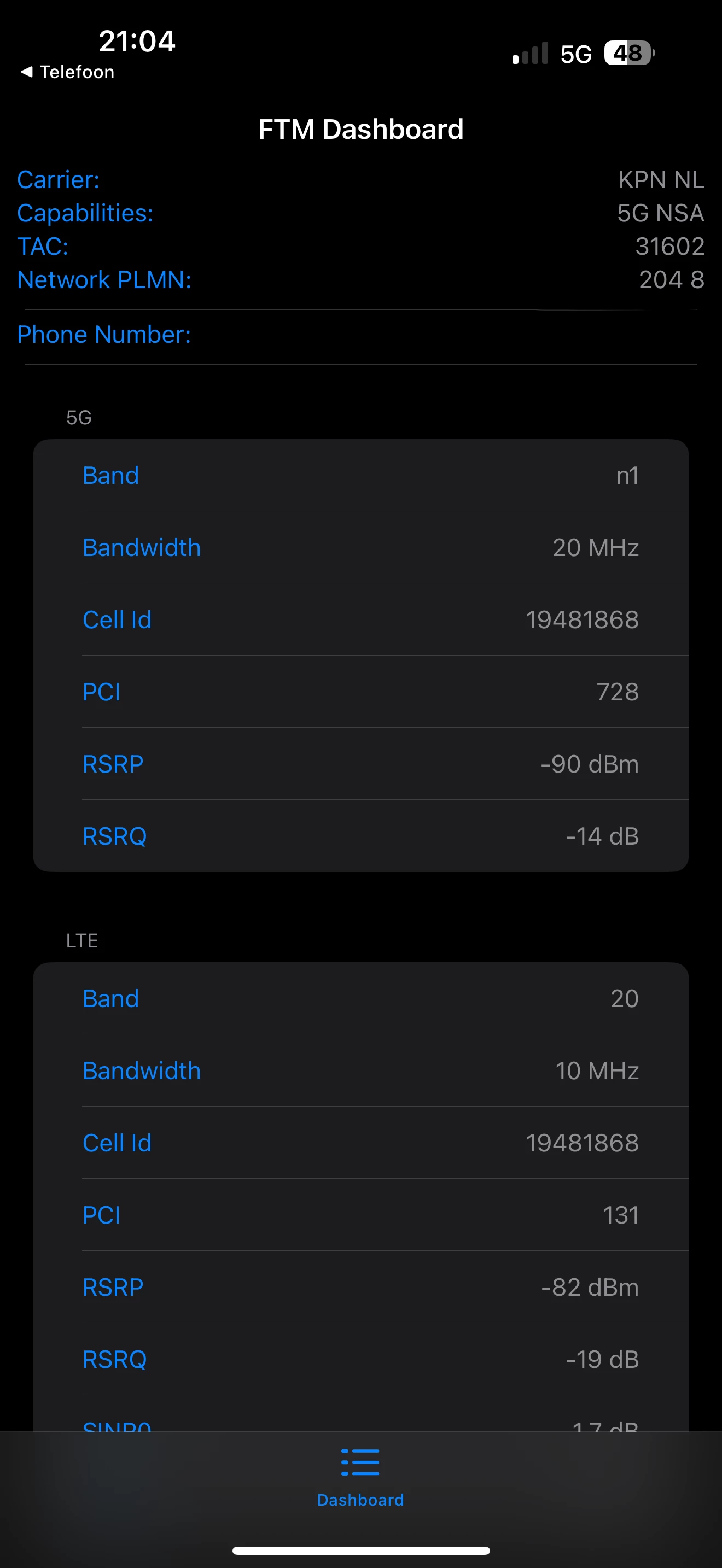

​@MitchSouthĀ Open phone app met Wifi uit en tikĀ *3001#12345#* om te komen in Field Test Mode. Daar kan je signaal sterkte en signaal kwaliteitĀ RSRP/RSRQ/SINR zien
  • apr 10, 2025 7:21 p.m. UTC

  • apr 10, 2025 7:34 p.m. UTC
B20 - 800 MHz is je hoofdband.
Echter, net nagevraagd, doet de iPhone geen 2x2 Low bandĀ
Opzich zou dit voldoende signaal moeten zijn. Maar de iPhone 16 gaat niet goed om met de low band.
Op hoogte inderdaad meer moeite. De iPhone update de signaal waardes ook niet realtime.
Als 5G band wordt N1 - 2100 MHz erbij gekoppeld.
Op een Samsung krijg je dan 4G B20 - 800 MHz + 5G N28 700 Mhz, dat werk veel beter wanneer je slecht signaal hebt, zeker met uploaden.
Ā
ā€œVolgens de reviews van iphone 16e met c1 doet deze juist beter met minder bereik, mogelijk met die c1 dat ze wel 2x low doenā€
Extra informatie. Chip kan het, maar helaas niet geprogrammeerd. Apple loopt al jaren radio technisch achter kwa mobiele connecties.
Ā
Zou opzich voldoende moeten zijn. Maar helaas, de telefoonmaker moet het beter gaan doen.

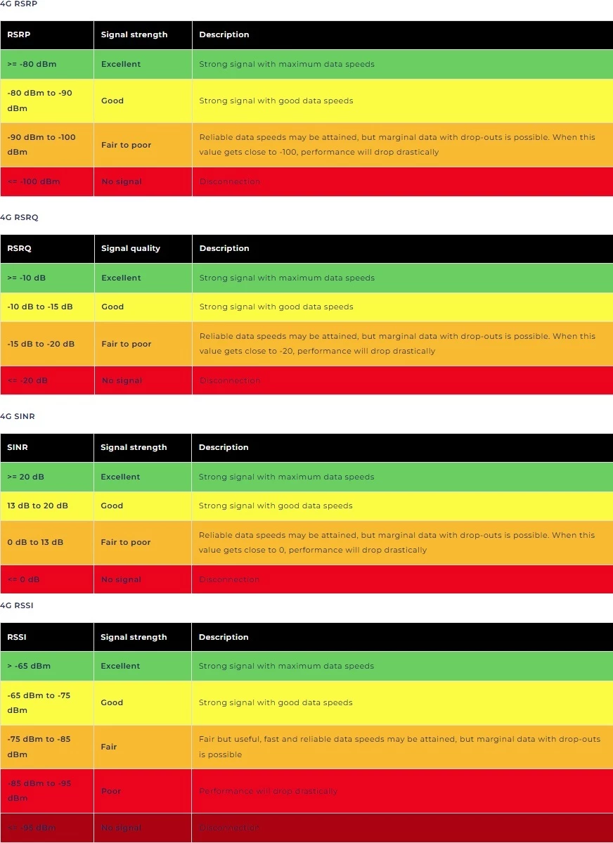

  • apr 10, 2025 8:02 p.m. UTC
dat ik op straat vol 5G bereik heb, is dat dan het gevolg van het naar beneden richten van de antenne's?Ā
Ja, je woon op 20 hoog, dus ongeveer 60m boven de grond. Dus de antenne moet op een dak van een gebouw de hoger is dan 60m staan.
Ā
Hier hebt je een tabel, dat geeft ongeveer hoe sterk de signaal moet zijn om een redelijke verbinding te krijgen.
