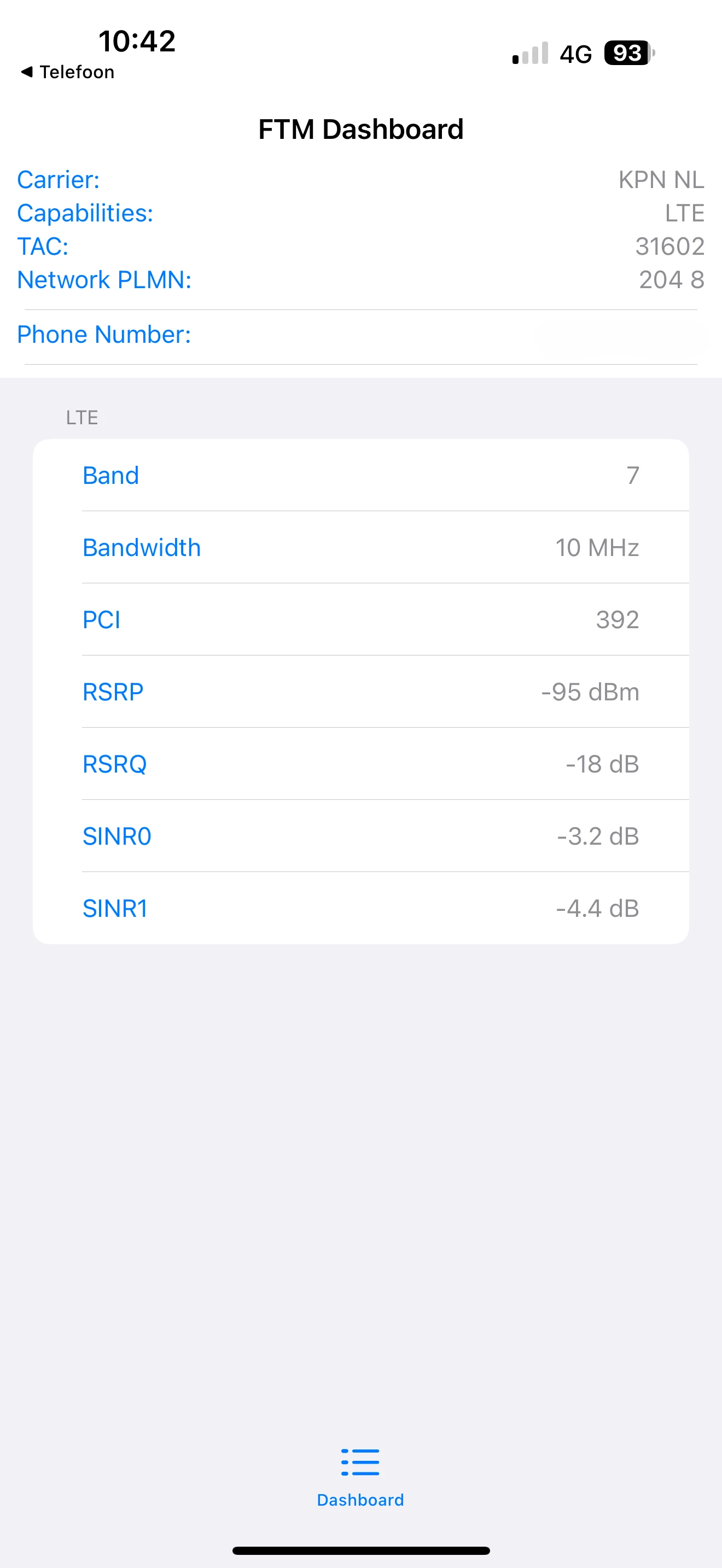

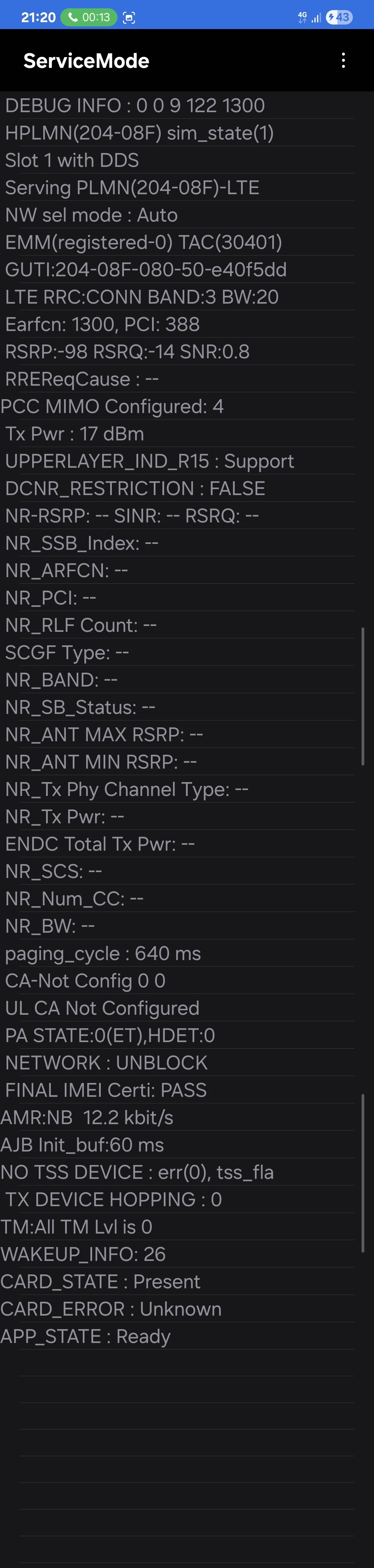

Ik ben toch benieuwd. Probeer het eens op 4G….Ā
  • apr 11, 2025 8:51 a.m. UTC
De masten staan een paar 100 m verderop, ik zie ze staan.
Dit is 4G:
Ā
Ā
en 5G:
Ā
Ā
  • apr 11, 2025 9:08 a.m. UTC
​@MitchSouthĀ De 4G signaal van jouw telefoon is niet sterk genoeg, en kwaliteit is onmogelijk om een verbinding intact te houden. De waarden van RSRP/RSRQ is in bereik "fair to poorā€, heel dichtbij van slecht en SINR met negatieve waarden is in "No signalā€ bereik.

​@MitchSouthĀ de signaal waardes lijken goed.
Zicht op de zeer moderne KPN antennes is goed.
Ā
Het beste nu is om metĀ https://speedtest.net/Ā of de Ookla Speedtest een speedtest te doen op het balkon buiten en hiervan de uitkomst te delen.
Dat zal een mooie indicatie geven van wat er gaande is.
Ā
Update:
Je kunt een connectie hebben met B20 800 MHz en 4 streepjes hebben en maximaal 20/10 Mbps halen ofzo.
Je kunt ook met de hoge banden verbonden zijn, 1 steepjes hebben en toch 200-400 Mbps download halen en 100+ Mbps upload.
Daarom zal een speedtest weer wat extra informatie geven.

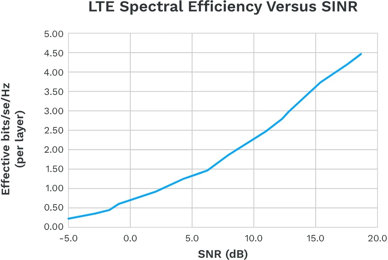

Ik kijk niet naar streepjes maar naar cijfers en feiten. Aangezien de negatieve waarden vanĀ Signal to Interference plus Noise Ratio (SINR) (bij TS -3,2 en -4,4 dB)Ā kan je makkelijk berekenen welke bitrates mogelijk is bij een onmogelijke verbinding

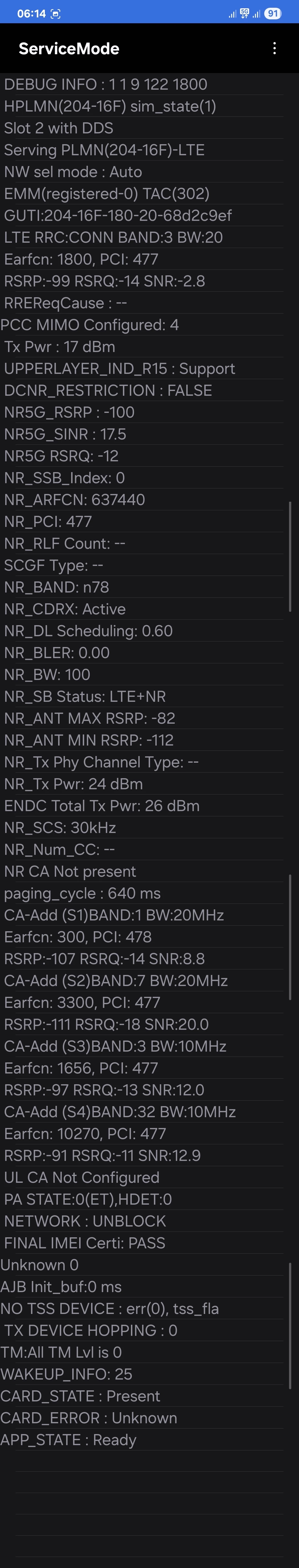

​@MitchSouth ​@Ik_CombineerĀ de speedtesten helpen zeker mee.
Er is voldoende bereik, echter is 300 Mbps met de N78 3500 Band nog steeds vrij weinig.
Hier gaat de hoogte dan ook echt een rol spelen. En dat is normaal.
Ā
De lage(re) banden moeten hiermee helpen en daarom haal je nog de prima snelheiden van 300 Mbps.
Het af en toe wegvallen is lastiger van afstand te onderzoeken.
Dan zou ik op het balkon moeten gaan staan en meten. Maar lijkt mij prima zo.
Ā
Hier een screenshot van een service menu van een site met alle banden.
In dit geval van een andere provider. O...
Ā
N28 700 MHz, B20 800 MHz en B8 900 MHz worden niet gebruikt, omdat het bereik voldoende is.
Deze zogenaamde low bands worden alleen gebruikt bij slechter bereik.
Vooral bij KPN en Odido. Vodafone probeert dit ook zoveel mogelijk.
Ā
De streepjes in de telefoon kijken alleen naar de hoofdband. Deze staat in de screenshotsĀ bovenin.
Band 3 1800 Mhz in dezeĀ gevallen.
Dit is bij mij binnen en hier haal ik 600-800 Mbps mee op zo'n 750 meter afstand.
De andere banden kunnen veel beter werken, maar hebben geen invloed op de streepjes.
De andere banden https://www.sqimway.com/lte_band.php worden dan in de telefoon modem samen gekoppeld tot één data download sessie. B32 komt veel beter dan B7, maar beide hebben geen invloed op de streepjes.
De andere banden blijven ook alleen in gebruik met een data sessie (geen telefoon gesprek).
Bij een telefoongesprek vallen de andere banden weg en gaat al het data en telefoon (volte) verkeer over ƩƩn band.
Ā
Dat ziet er dan zo uit bij KPN:
Ā
Ā
Ā
Toevoeging:
Banden die slecht binnenkomen worden door de telefoon modem ā€˜los gelaten’.
Dit verklaard vaak het verschil in snelheden.
De telefoon dient realtime en zonder onderbreking te schakelen tussen de banden wanneer het bereik beter of slechter wordt. Dit gaat echter niet altijd helemaal goed.
