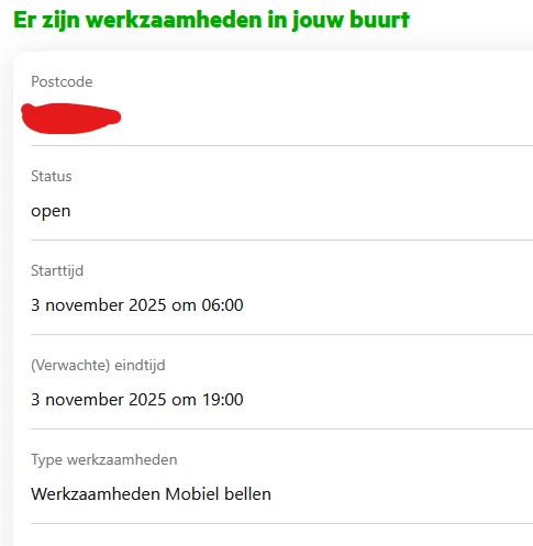

Hoi ​@ikheetjeff volgens mij zou kpn.com/storing met de postcodecheck moeten kunnen checken of er onderhoud is. Ik heb t hier in ieder geval gechecked en zie niks (langdurigs) op jouw mast staan.

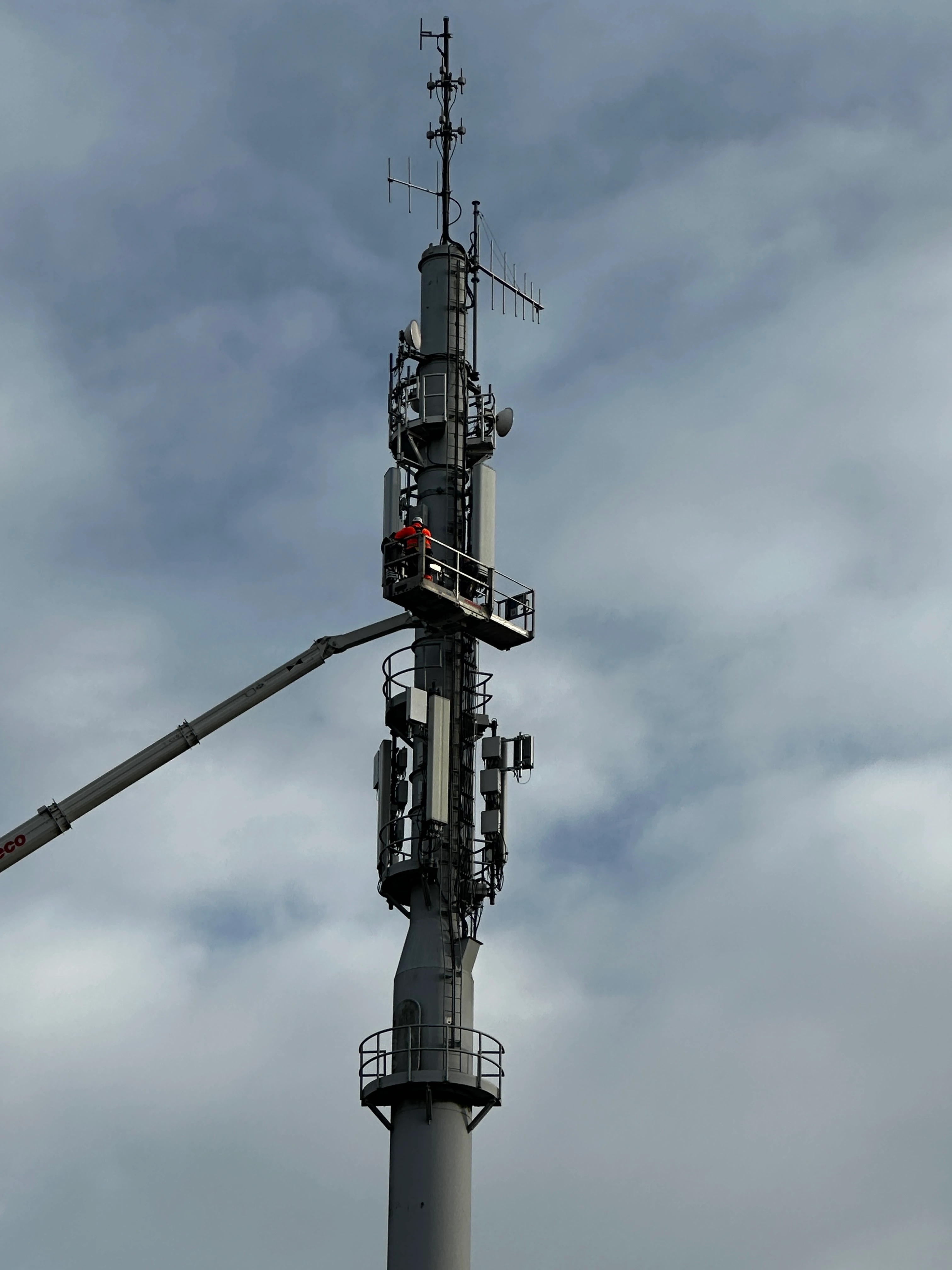

Sinds vrijdag staan er ineens werkzaamheden ingepland voor maandag. Mijn vermoeden is dat werkzaamheden vorige week mis gingen, tijdelijk hebben hersteld (voor het weekend) en as maandag opnieuw proberen?
Ik gok dat dit het is, want sinds 9u is de mast weer uit en slecht bereik. Meteen even gekeken bij de mast, en wat een respect voor ze. Wat een hoogte!

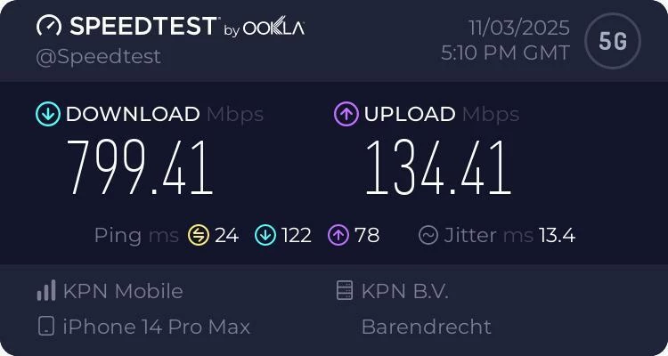

@Neville Thanks! Ik denk dat je gelijk hebt, want snelheid is inderdaad flink omhoog gegaan. De verstoringen waren het daarvoor wel waard. 😀

Kijkend naar je latere foto is het een hoogwerker-site, dat duurt qua werk zelf over het algemeen altijd langer omdat je niet overal even lekker bij kunt, de hoogwerker niet het snelste apparaat is en de hoogwerker ook vaak ingezet wordt als ‘kraan’ door de antennes met een power-lift of aan het hijsoog aan de bak te hangen. Dan ga je dus meermaals heen en weer dan dan ben je wel even bezig.
Wat een hoogte!
Oh, valt mee hoor, meestal hangen antennes voor mobiele netwerken tot maximaal 40 tot 50 meter hoog. De Digitenne-masten zijn bijvoorbeeld een stuk hoger een doorgaans rond de 100 meter. De hoogwerker die ze gebruiken lijkt op een 70 meter maar gezien de hoek waarin de giek staat hebben ze ook wel zo'n machine nodig omdat ie een veel grotere reikwijdte heeft dan de 54 of 51 meter die je normaal bij mastwerk ziet.
