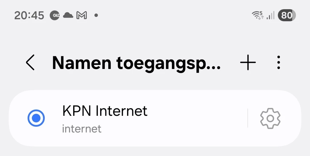

@Stdi probeer in je instellingen bij mobiel netwerk je APN eens te veranderen in internet4 ipv internet, zet hierna even je telefoon opnieuw aan, lost dit je probleem toevallig op?
  • May 6, 2026
Ok, en wat moet ik dan instellen bij de settings? Want dan moet ik een nieuwe maken. Nu staat er iets van kpn internet
  • May 6, 2026
Zo staat het in mijn Samsung S25 FE.
  • May 6, 2026
Ja zo staat het ook bij mij.

@Stdi ik durf niet precies te zeggen hoe het bij android heet (ben iPhone gebruiker) maar “internet4” neerzetten op de plekken waar normaal internet staat zou denk ik ook voor android moeten werken.

Berteman, bedankt voor je opmerking. Je opmerking heeft ervoor gezorgt dat ik geen 5G probleem meer hebt. Heb aangegeven chatgpt gevraagd om 5G problemen icm de Samsung s24 ultra te zoeken en met een oplossingen te komen. Nadat ik het volgende heb gelezen en aangepast waren mijn problemen weg:
"Controleer APN Instellingen → Verbindingen → Mobiele netwerken → Namen toegangspunten
Moet ongeveer zijn:
Naam: KPN Internet
APN: internet
APN-protocol: IPv4
Dat laatste is belangrijk. Veel S24 gebruikers melden dat IPv6 problemen geeft op KPN 5G."
Dus het aan passen naar APN-protocol: IPv4 heeft geholpen.

Ah android heeft daar zelf een functie voor dus
was indirect wel wat ik bedoelde, ipv4 gebruiken, (vandaar de internet4)
mooi dat dit helpt!
  • May 6, 2026
IPv6 probleem via 4G/5G. Die zag ik niet helemaal aankomen. Ik weet wel dat het via wifi niet werkt als in het modem IPv6 aan staat. Daar heb ik met m'n S25 FE last van.
Voor mobiel internet staat hier de APN op IPv4/IPv6 (staat letterlijk zo).
