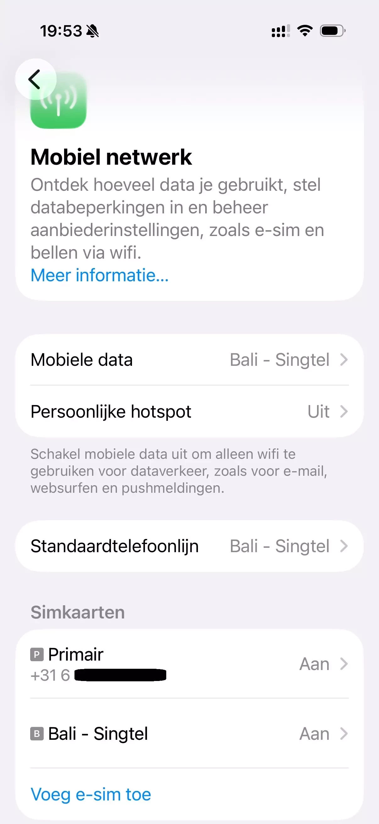

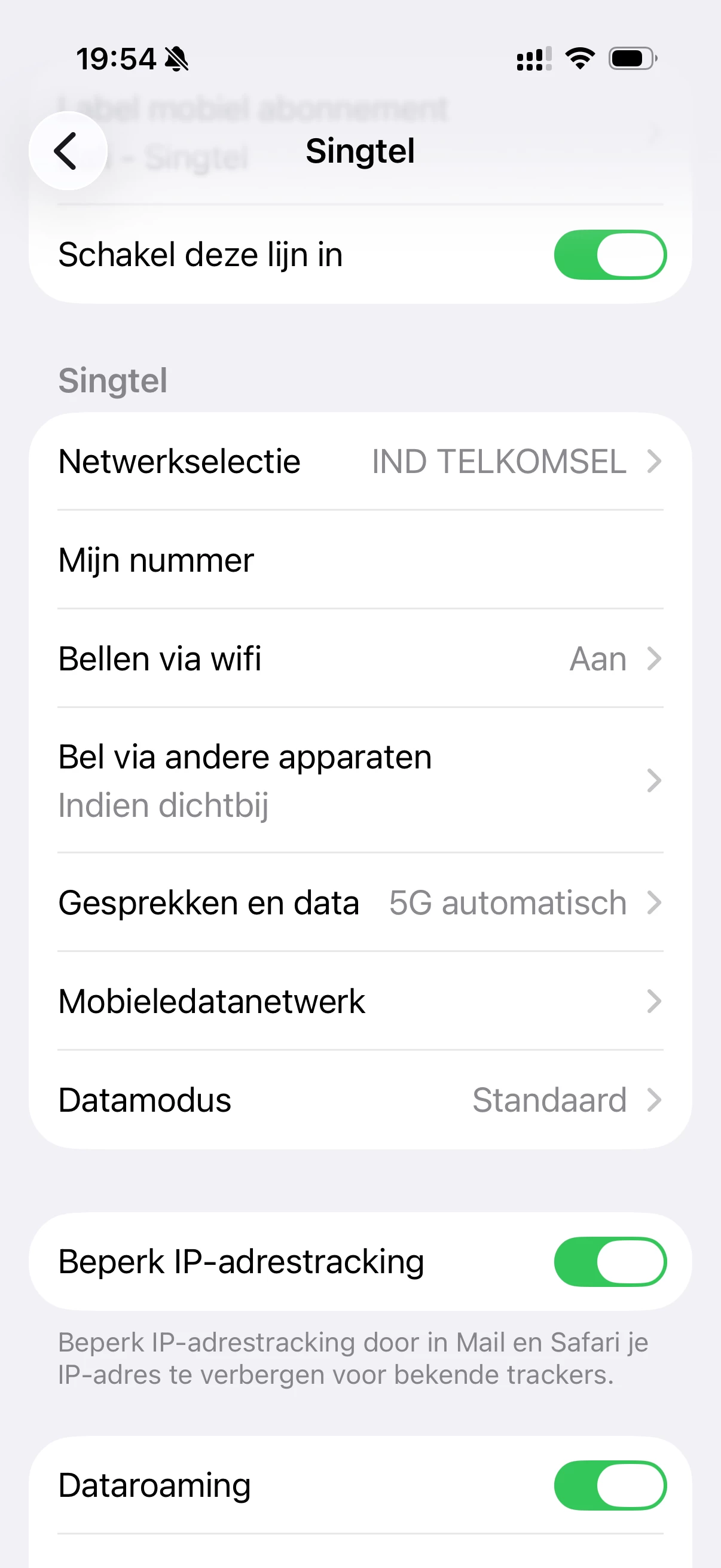

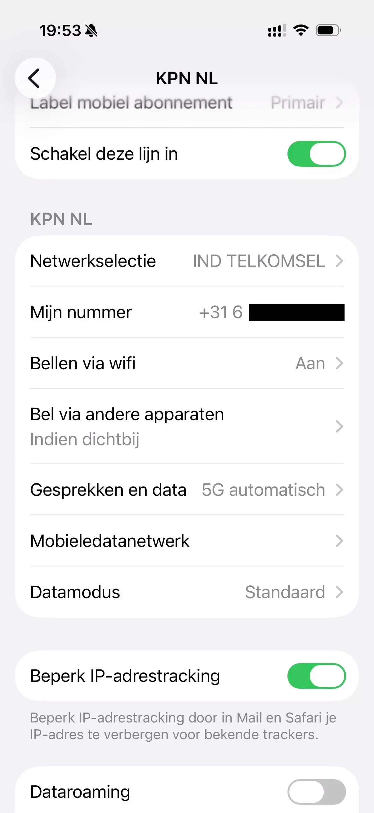

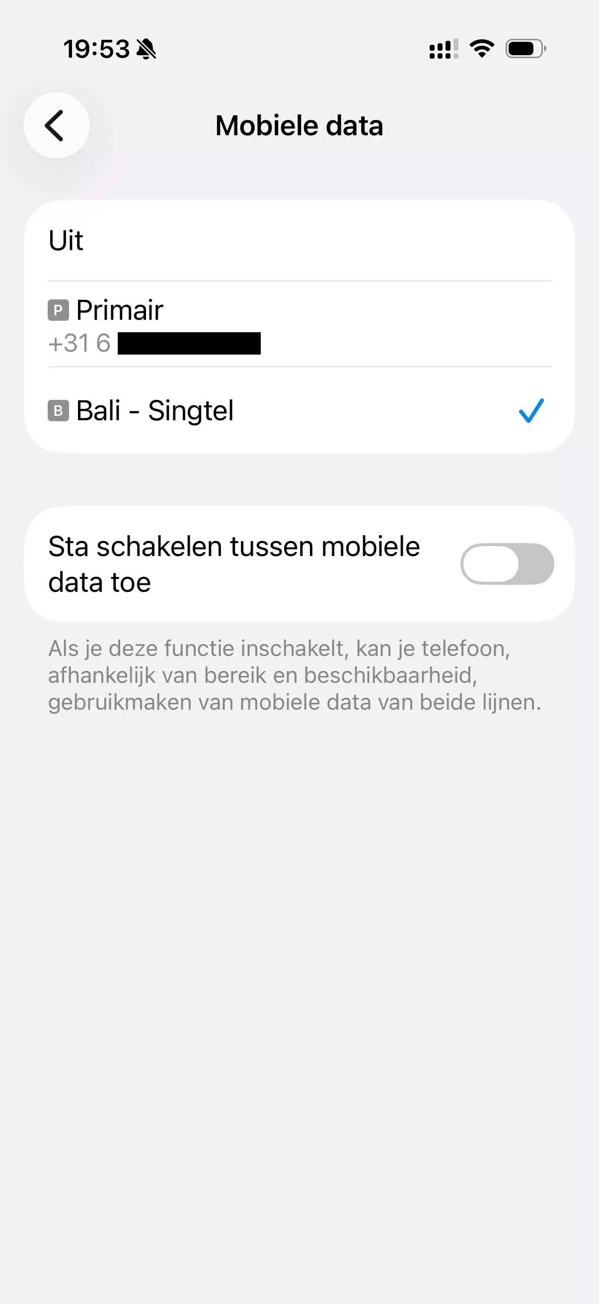

Op onze iPhone staat sinds vertrek in NL op 14 juli mobiele data ingesteld op de Goodbars eSIM, staat ‘Schakelen tussen mobiele data’ uit en is dataroaming voor mijn KPN-sim uitgeschakeld. (Zie screenshots)
Daarom begrijp ik niet hoe deze datakosten zijn ontstaan.

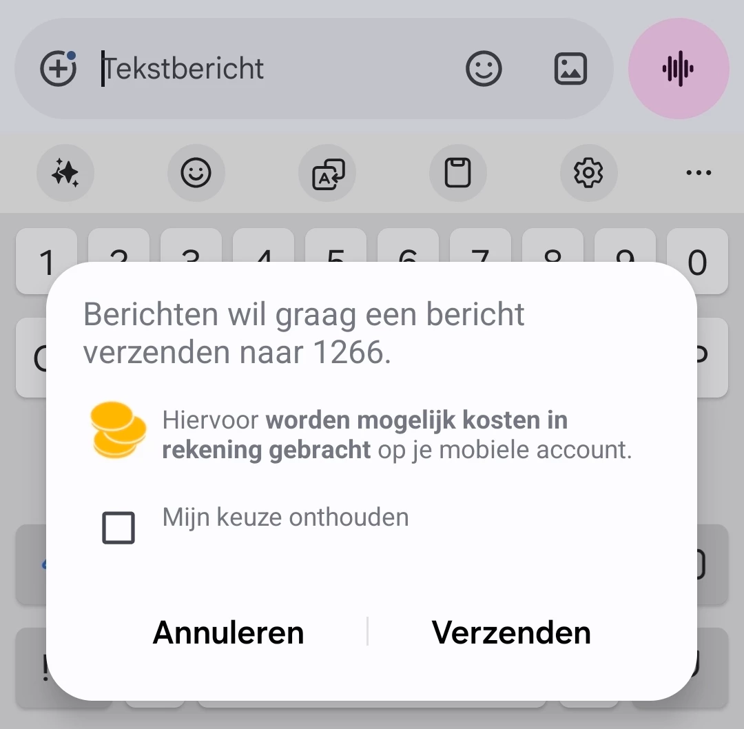

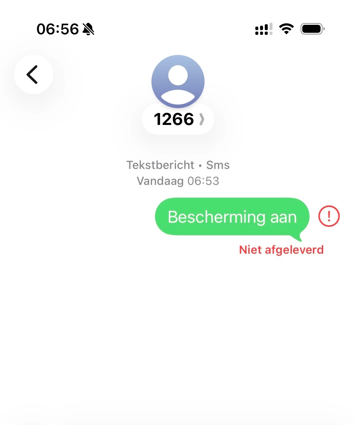

ik heb de kpn sim nu voor de zekerheid helemaal uitgezet. Wat betekend dat ik geen sms meldingen meer kan ontvangen en of versturen…
ik heb de KPN sim even aangezet, wel met data roaming uit. de truc ‘bescherming aan’ sms’en naar 1266 werkt niet. Zie screenshot.
wat doe ik verkeerd?
ps daarna de kpn sim weer uitgezet.
RBxx
  • July 29, 2026
Hallo ​@Willumpie76 , de sms bescherming aan had je het beste al in Nederland kunnen doen, dan waren de problemen helemaal voorkomen. Maar ook nu zou het nog moeten kunnen. Misschien beoordeelt je telefoon het 4 cijferige nummer als betaald nummer net zoals mijn telefoon en lukt verzenden daardoor niet.

De uitleg van ​@Noordzee en ​@RBxx klopt. Op een telefoon met Dual SIM kan het in sommige situaties toch voorkomen dat er dataverkeer via de KPN-sim loopt, ook als je mobiele data op de eSIM hebt ingesteld en dataroaming voor de KPN-sim hebt uitgeschakeld. Dit kan bijvoorbeeld worden veroorzaakt door achtergrondprocessen of systeemdiensten. Helaas kan dat buiten de EU al snel tot kosten leiden.

De tip om 'bescherming aan' naar 1266 te sms'en is inderdaad een goede. Daarmee zet je de beschermingslimiet op € 0,-, waardoor er geen mobiel dataverkeer buiten de EU meer mogelijk is. Het is wel verstandig om dit al vóór vertrek uit Nederland te regelen. Als je dit pas op je bestemming wilt doen, moet je eerst verbinding maken met het mobiele netwerk om de sms te kunnen versturen. Daardoor bestaat de kans dat er al dataverkeer plaatsvindt voordat de beschermingslimiet is geactiveerd.
