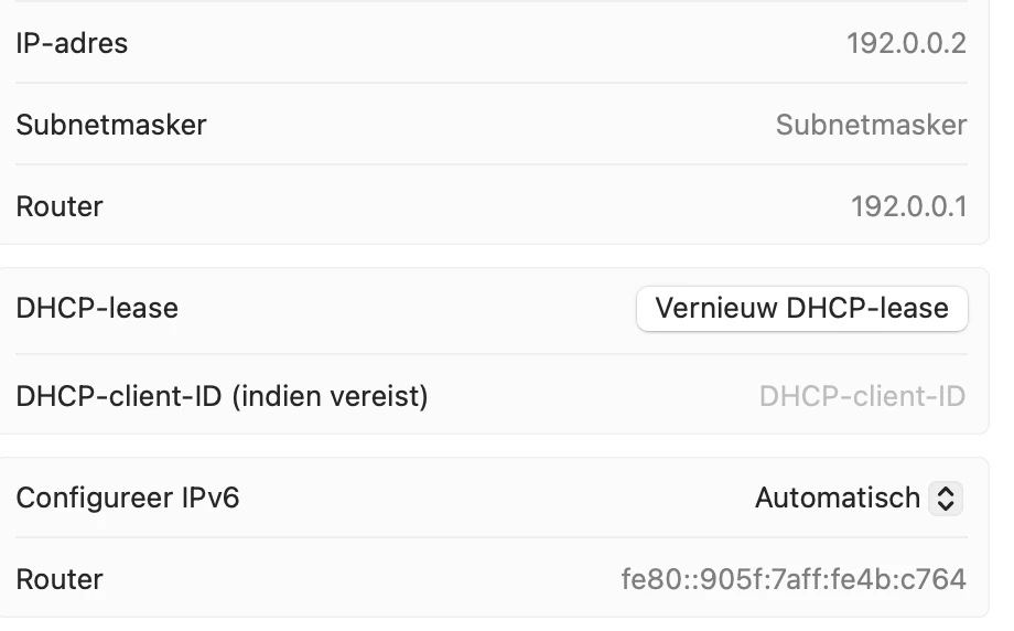

Hi ​@Remco van KPN ik ben al dagen bezig om mijn hotspot weer werkend te krijgen. Het ging al een tijdje op en af goed, maar nu echt helemaal niks meer. Heb het idee dat het aan het IP adres 192.0.0.2 ligt. Al heel veel geprobeerd: netwerk instellingen op iPhone reset, macOS opnieuw geïnstalleerd, hotspot connectie vergeten/aangemaakt, enz. Ik heb een iPhone 16e en MacBook Pro M1 chip op OS Sequoia 15.4.
Zelfs Chatgpt weet het niet meer :)
Heb jij tips?
mvg
Peter

Een hotspot is in feite een wifi-zendertje dat je telefoon maakt op basis van jouw mobiele dataverbinding. Dus als je gewoon internet hebt op je iPhone zónder dat je een hotspot gebruikt, dan werkt de KPN-dienst zoals het hoort. Wat daarna gebeurt — het omzetten van dat signaal naar wifi en het afhandelen van IP-adressen op dat 'mini-netwerkje' — gebeurt allemaal binnen je telefoon en je andere apparaat (in dit geval je MacBook).
Dus nee, dit stukje is helaas geen KPN-ding. Frustrerend, dat snap ik. Maar je zit dan echt meer in Apple-land.
Misschien zie ik iets over het hoofd maar ik neig toch echt naar jouw telefoon . Kun je een screenshot maken van de instellingen?

Hoi Erwin,
bedankt voor je reactie en je behulpzaamheid!
van welke instellingen precies zou je een screenshot willen zien?
groet

Nu krijg ik ook na deze handelingen geen goed IP adres terug. Het blijft steeds 192.0.0.2.
Dat IP klopt toch niet?

Schakel je bluetooth eens uit. Bij mij lukte het zo om de verbinding op te zetten. Kennelijk gaat er iets mis bij de handshake tussen beide apparaten via bluetooth om een IPv6 adres uit te delen.

Ook Bluetooth geprobeerd - dat hielp niks. Uiteindelijk probleem “opgelost” door MacOs helemaal opnieuw te installeren. Complete herinstallatie. Toen liep het weer OK. Dus geen issue bij KPN maar ergens “iets” op mijn macbook.
