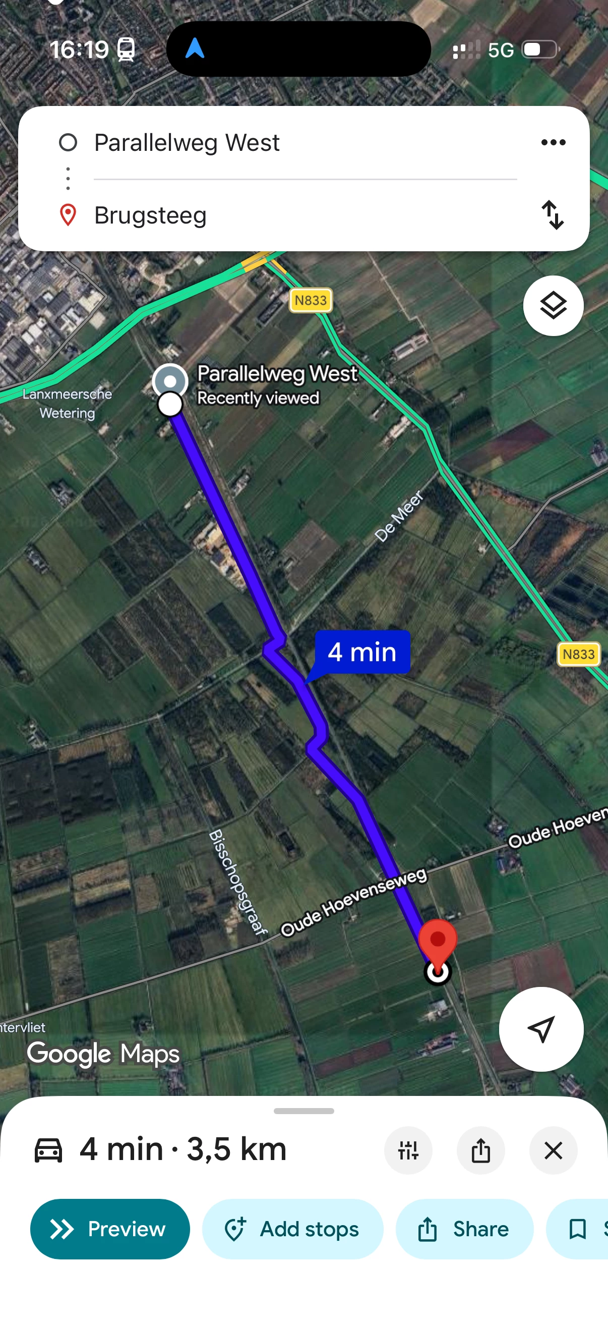

Op het traject Utrecht→Eindhoven zit er na Culemborg een “dode” plek. Wel 5G bereik, maar geen internet?
Wat de situatie nog vervelender maakt, is het feit dat het gaat om 3-4km, maar dat de trein ook nog eens langzaam moet rijden in verband met verzakt spoor.
Als ik kijk naar de antenne kaart, zie ik een mast van Vodafone staan. Kan het zijn dat juist een stoorzender is?
https://antennekaart.nl/kaart/4g?zoom=16&lat=51.92768825&lng=5.24234533
Het is in ieder geval frustrerend.

Over dit stuk traject van het spoor is al eerder een topic geopend op deze community, dus je bent niet de eerste die dit meld.
Het gaat dus om het stuk spoor van 3 tot 4 kilometer net ten zuiden van Culemborg, waar het 5G netwerk wel bereik aangeeft, maar je niet kunt internetten in de trein.
Maar eerst even je vraag beantwoorden:
Nee, is het onmogelijk dat de Vodafone zendmast (bij de spoorovergang Zeeweg) stoort op het mobiele netwerk van KPN, aangezien alle drie de mobiele netwerken (KPN, Odido en Vodafone) hun eigen (verschillende) frequenties hebben gekregen op zowel het 4G als het 5G netwerk.
Dit om storingen juist te voorkomen, tussen de netwerken.
Nu over het stuk spoor waar jij problemen ervaart:
De dichtstbijzijnde KPN zendmast staat in Culemborg aan de Randweg (vakwerkmast), maar géén één van de sectoren (antenne’s) is gericht op het spoor richting het zuiden.
Deze enige KPN zendmast waarbij wel een sector (antenne) richting het spoor uitzend, staat langs de Rijksstraatweg midden in de polder.
Buiten de trein heb je aldaar een heel goed bereik met 5G, en op het 4G netwerk is het zelfs daar nog wat beter.
Het probleem ligt aan de trein, deze werkt isolerend door het staal en ander materiaal waarvan de trein van gemaakt is, hierdoor komt het mobiele signaal slechter de trein binnen.
Daarnaast rijdt de trein ook met (hoge) snelheid door dit stuk polder, wat ook invloed heeft op het bereik in de trein.
Hoe verder de zendmast staat ten opzichte van het spoor, hoe slechter het bereik in de trein.
Terwijl mensen die daar buiten op de fiets of lopend zijn, geen problemen ervaren op 5G.
Ik snap dat het frustrerend kan zijn, maar het gaat maar om een stuk spoor van 3 tot 4 kilometer, waarna je weer probleemloos kunt internetten op je smartphone.
Er zal voorlopig weinig aan deze situatie gaan veranderen ben ik bang, omdat er al een zendmast staat aan de Rijksstraatweg met een sector (antenne) gericht op het stuk spoor waar jij het nu over hebt.
