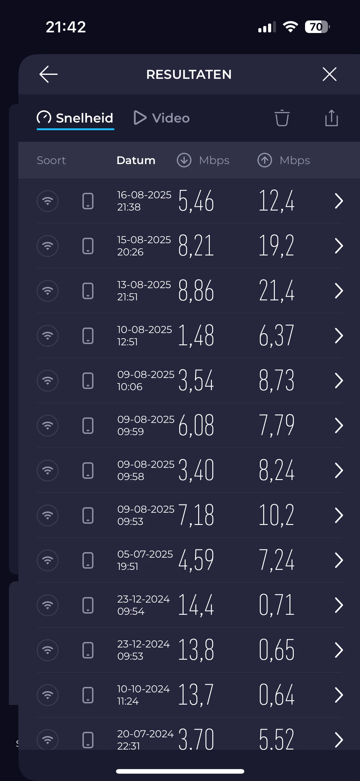

Hallo, ik heb nu 2 maanden unlimited 50 abonnement. De downloadsnelheid zit gemiddeld rond de 5 mbps en komt nooit boven de 10 uit. Regelmatig is de snelheid zo laag dat m’n iPhone zegt: geen internet verbinding. Dit is niet wat ik heb verwacht. Mijn locatie is Amsterdam centrum. Sim kaart zit in een router. Met een andere sim kaart is de snelheid vele malen hoger, rond de 40 mbps. Graag hoor ik wat hier aan te doen is.

Zou je opnieuw een meting willen verrichten met je iPhone, waarbij je WiFi volledig hebt uitgeschakeld.
Nu geeft het namelijk een vertekend beeld, en is de kans groot dat je iPhone je WiFi verbinding meet in plaats van de snelheid van het mobiele netwerk (4G of 5G) van KPN.
Als je Wifi volledig hebt uitgeschakeld, zie je naast de signaalsterkte 4G of 5G staan.
Doe dan nogmaals enkele metingen op verschillende plekken.

Hallo Michiel, dat was een goede tip, bedankt! Ik heb de SIM kaart uit de router gehaald en in m’n iPhone geplaatst: keurige snelheid van 40-50 mbps. Denk dat ik een andere router moet zoeken.  Heb al even zitten googelen maar zie door de bomen het bos niet meer. 4G of 5G, dual of tri band, wifi 5 of 6? Heeft iemand goede ervaringen met een router?
