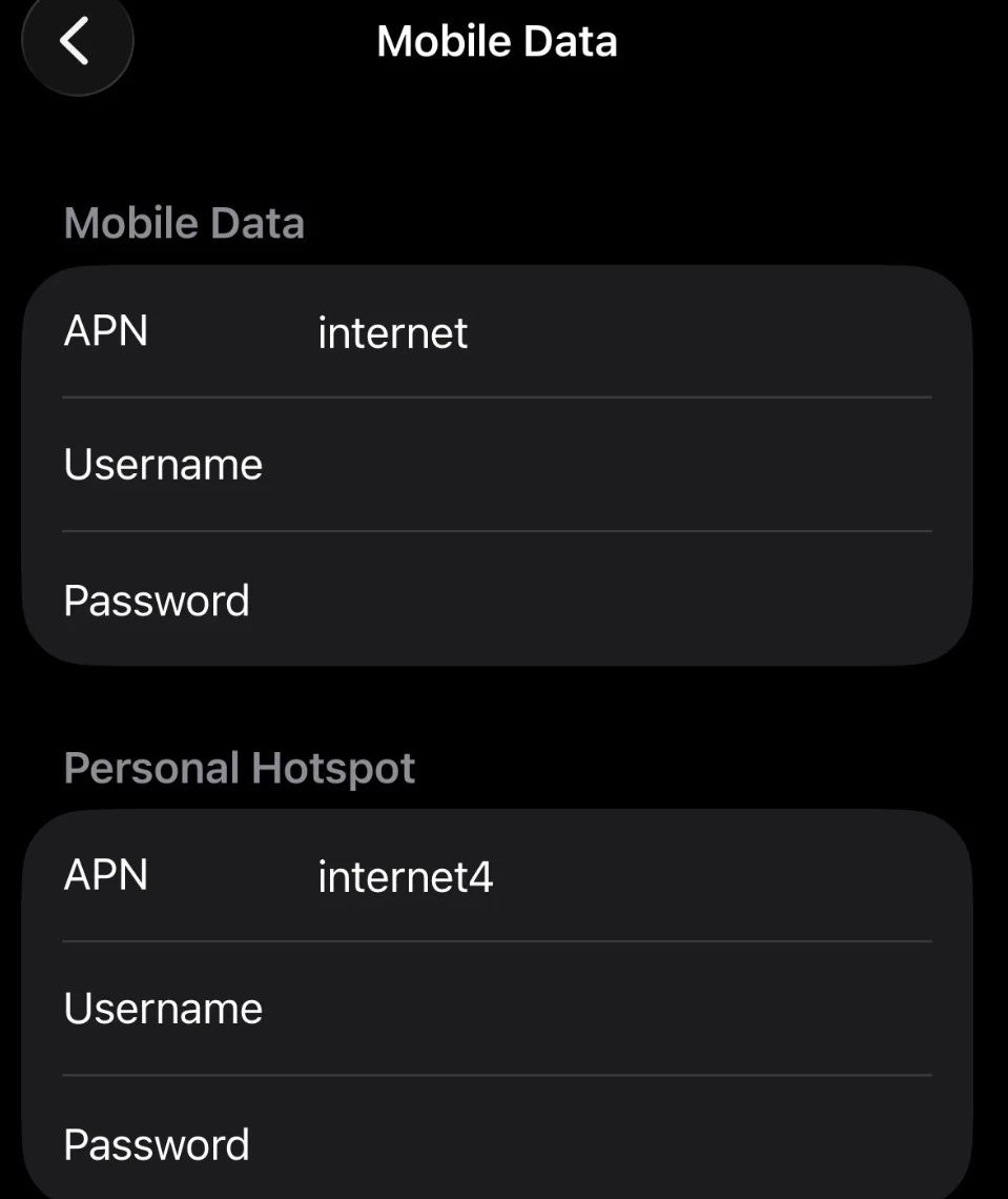

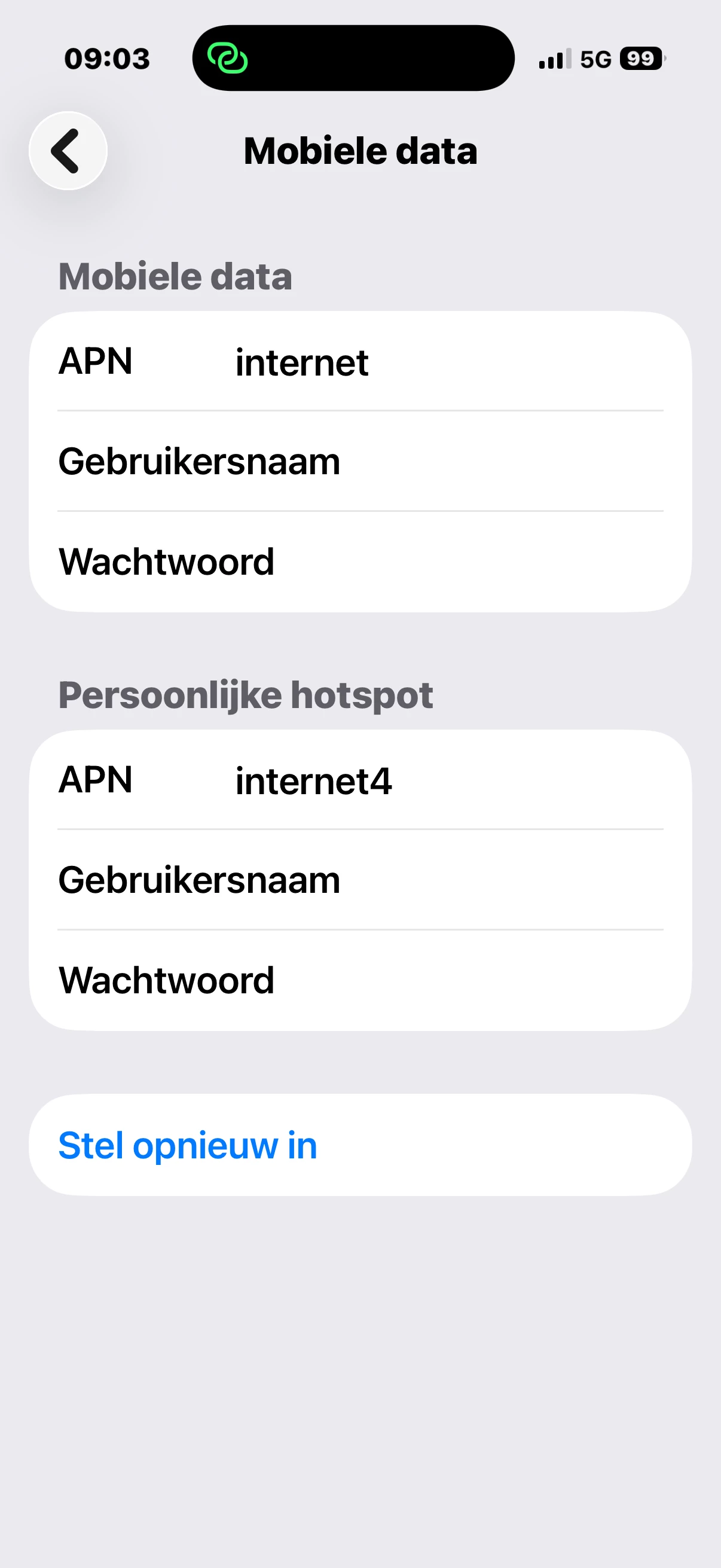

​@Victor R
Je moet bij mobile data zijn en dan personal hotspot de apn aanpassen naar internet4
Zie screenshot.
Daarna zou ik het toestel uit en aanzetten om zeker te zijn dat je instellingen zijn opgeslagen.

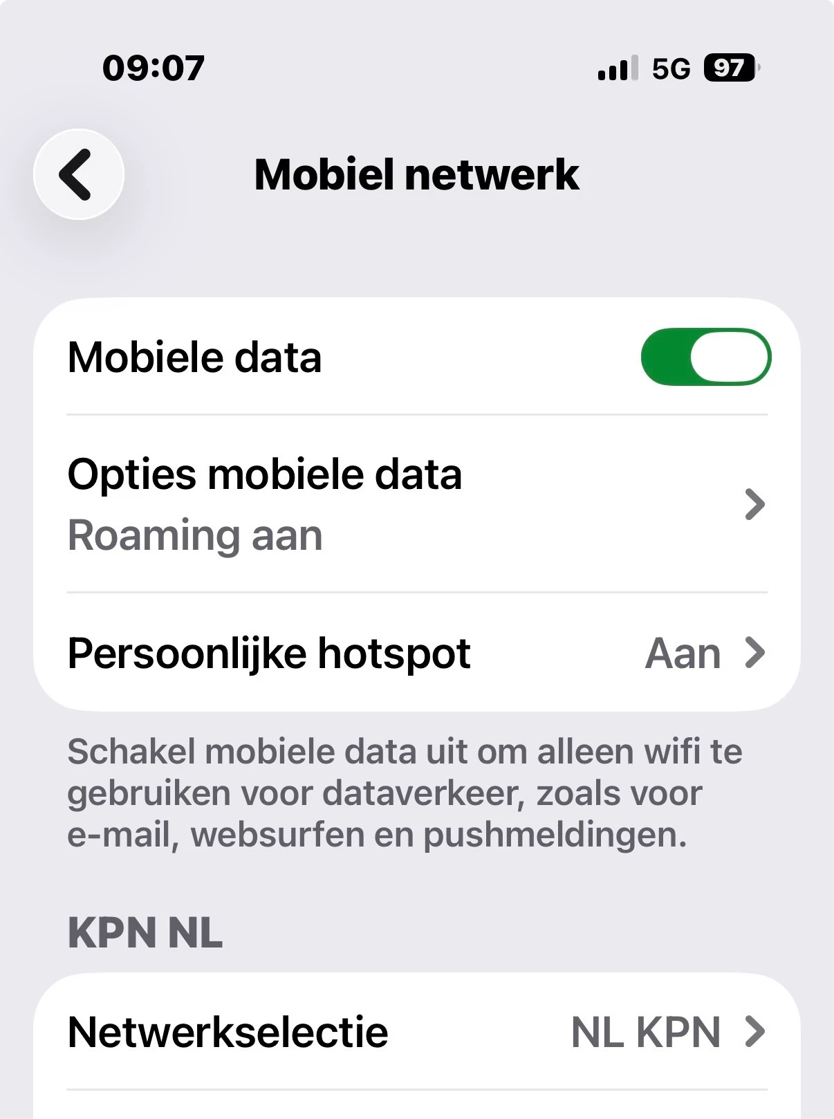

Beste Arjan en ​@Neville, op de eerste plaats bedankt voor jullie hulp en reacties.
Maar tot op heden, werkt mijn verbinding tussen tomtom en KPN nog steeds niet.
zal straks wat foto’s bijvoegen, maar ik heb alles keurig gedaan volgens jullie aanwijzingen, maar tomtom zegt nog steeds, doe het zelf maar.

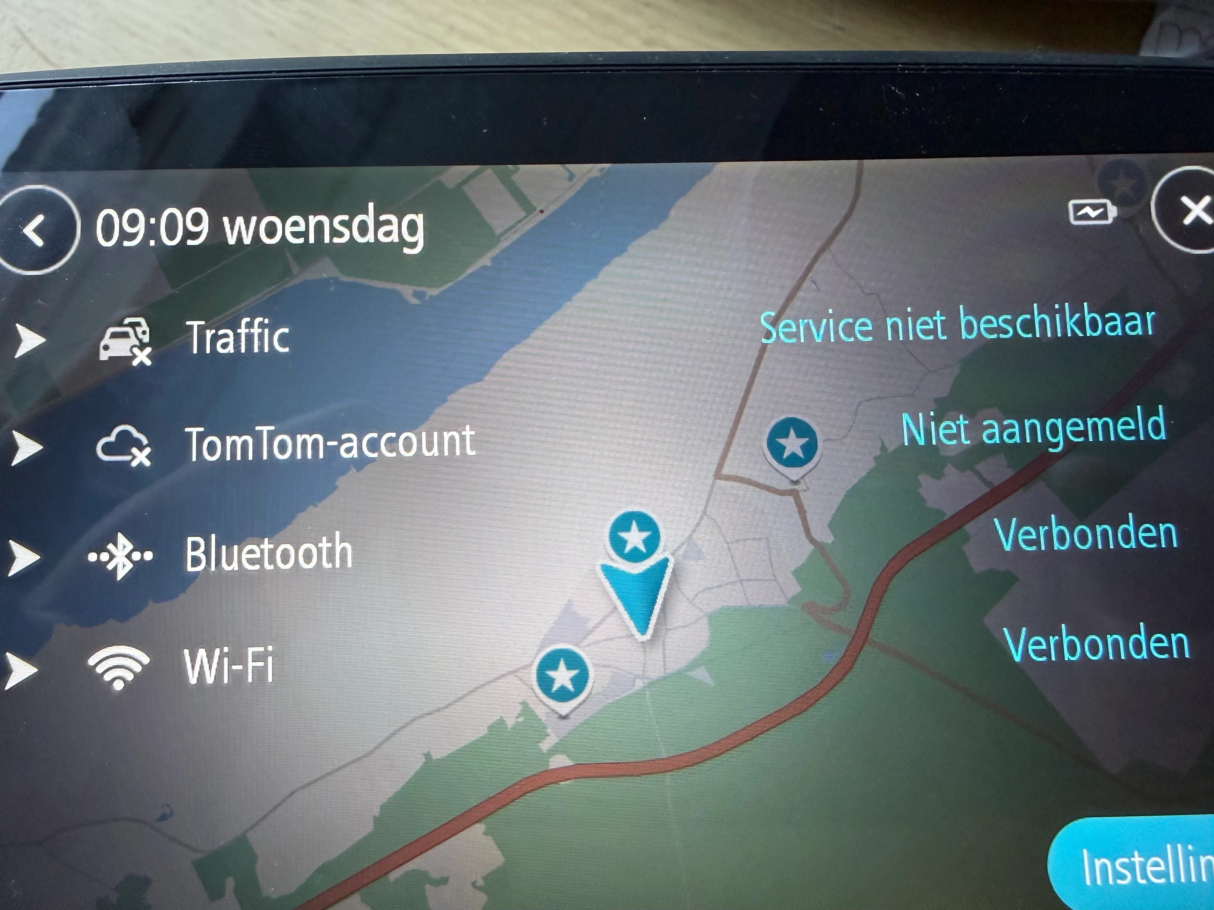

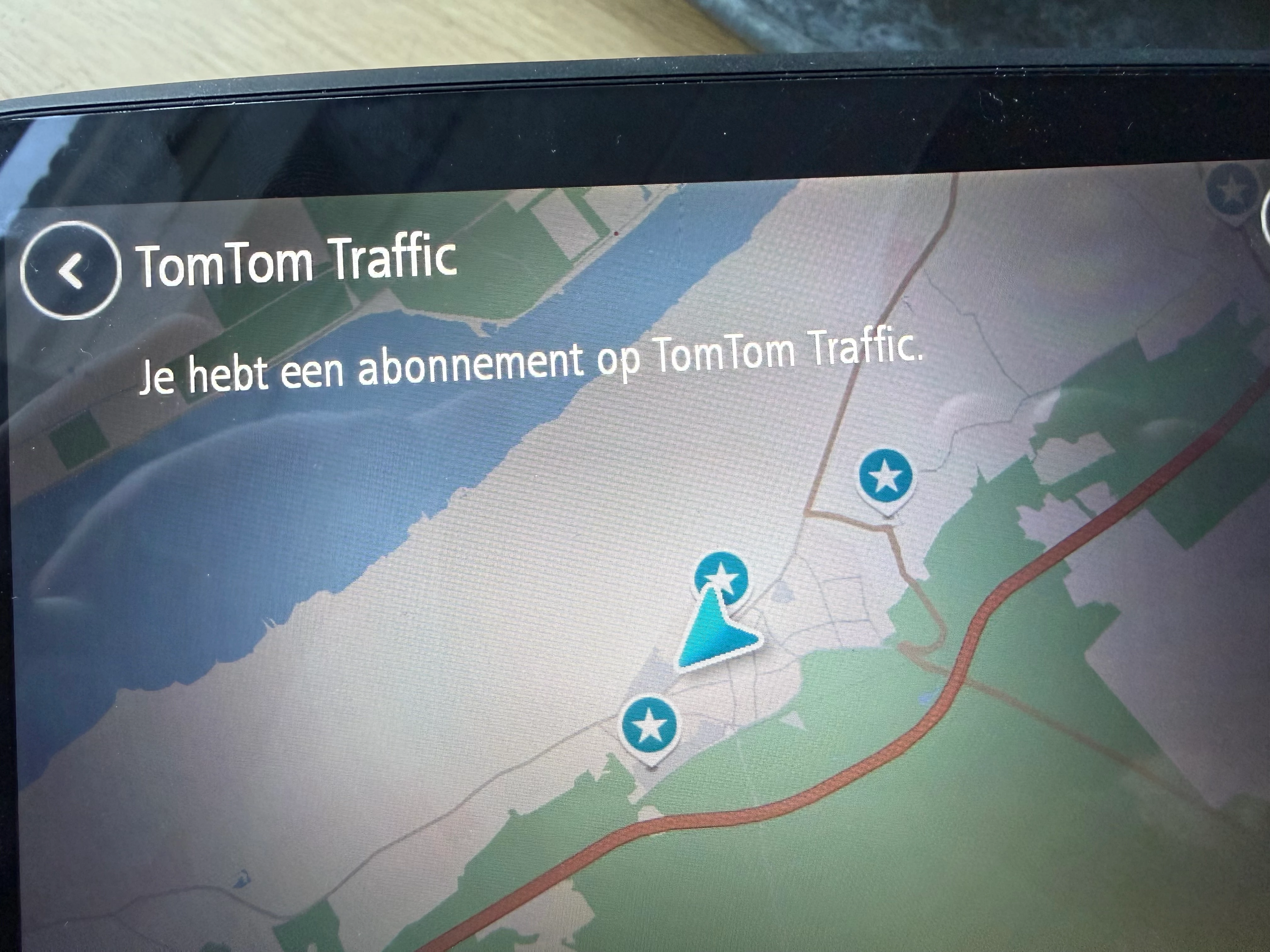

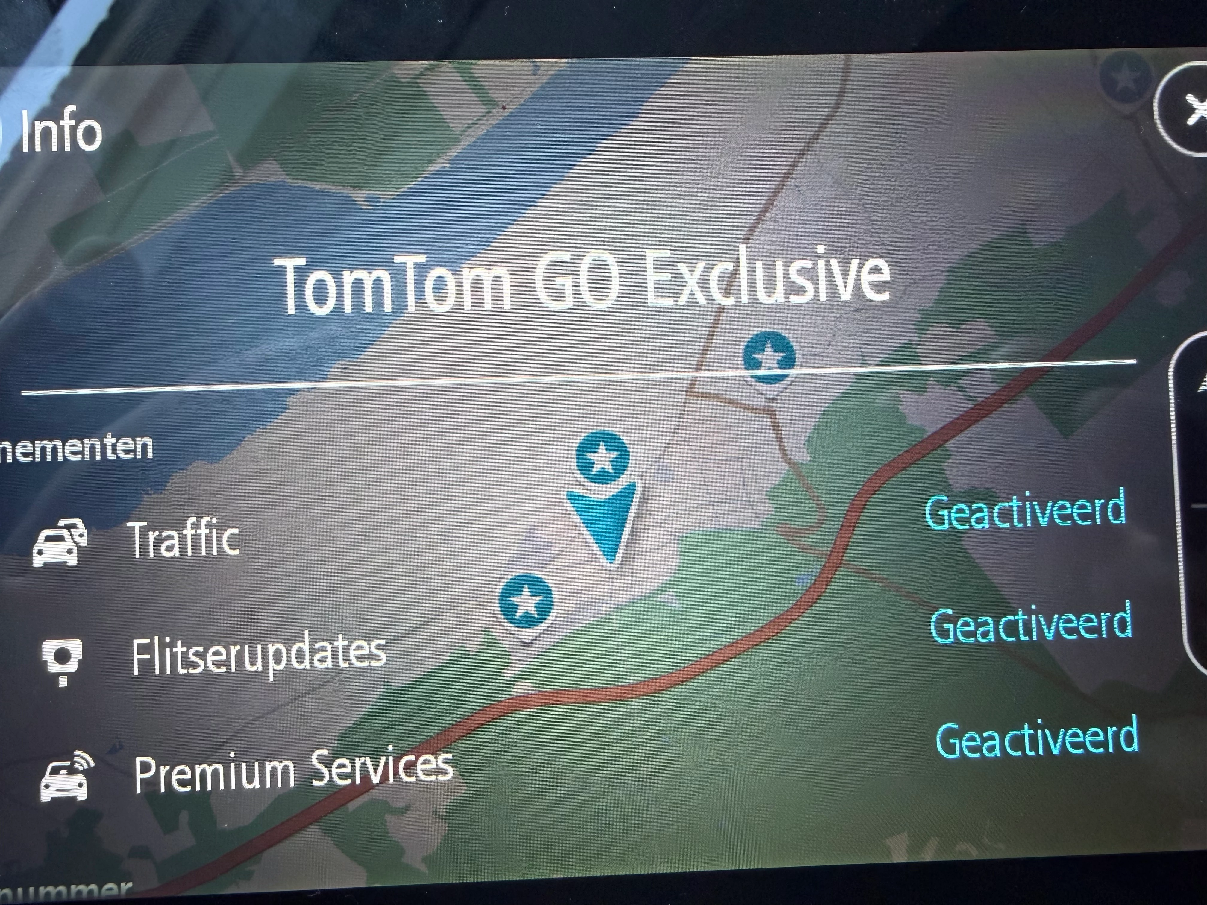

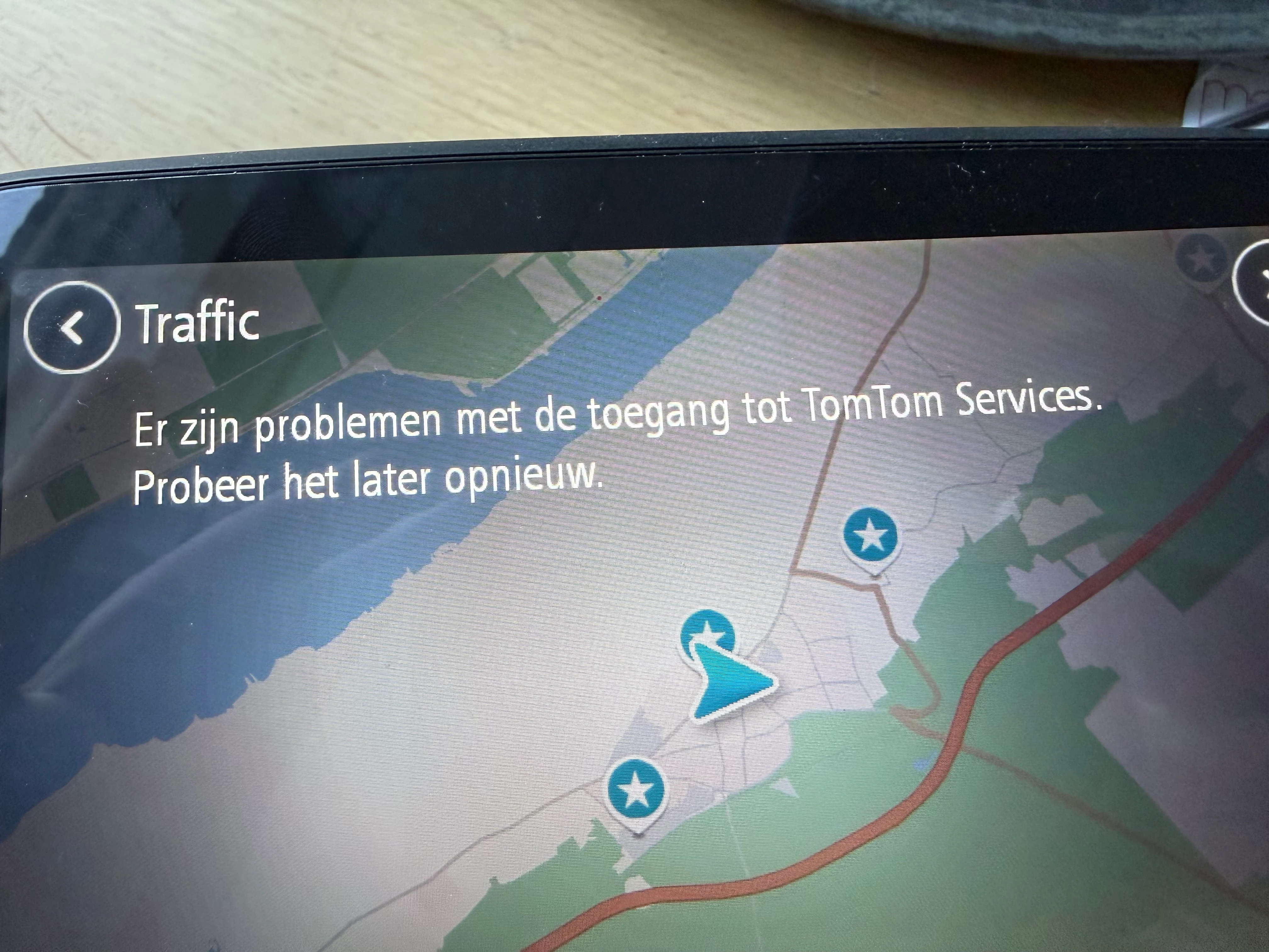

Het moet echt iets met KPN zijn, want zodra ik thuis op wifi zit, met zowel tomtom als telefoon, werkt alles prima ( zie foto’s straks ) maar moment dat ik wifi uitzet, of de deur uit ga, is het gedaan met de pret.

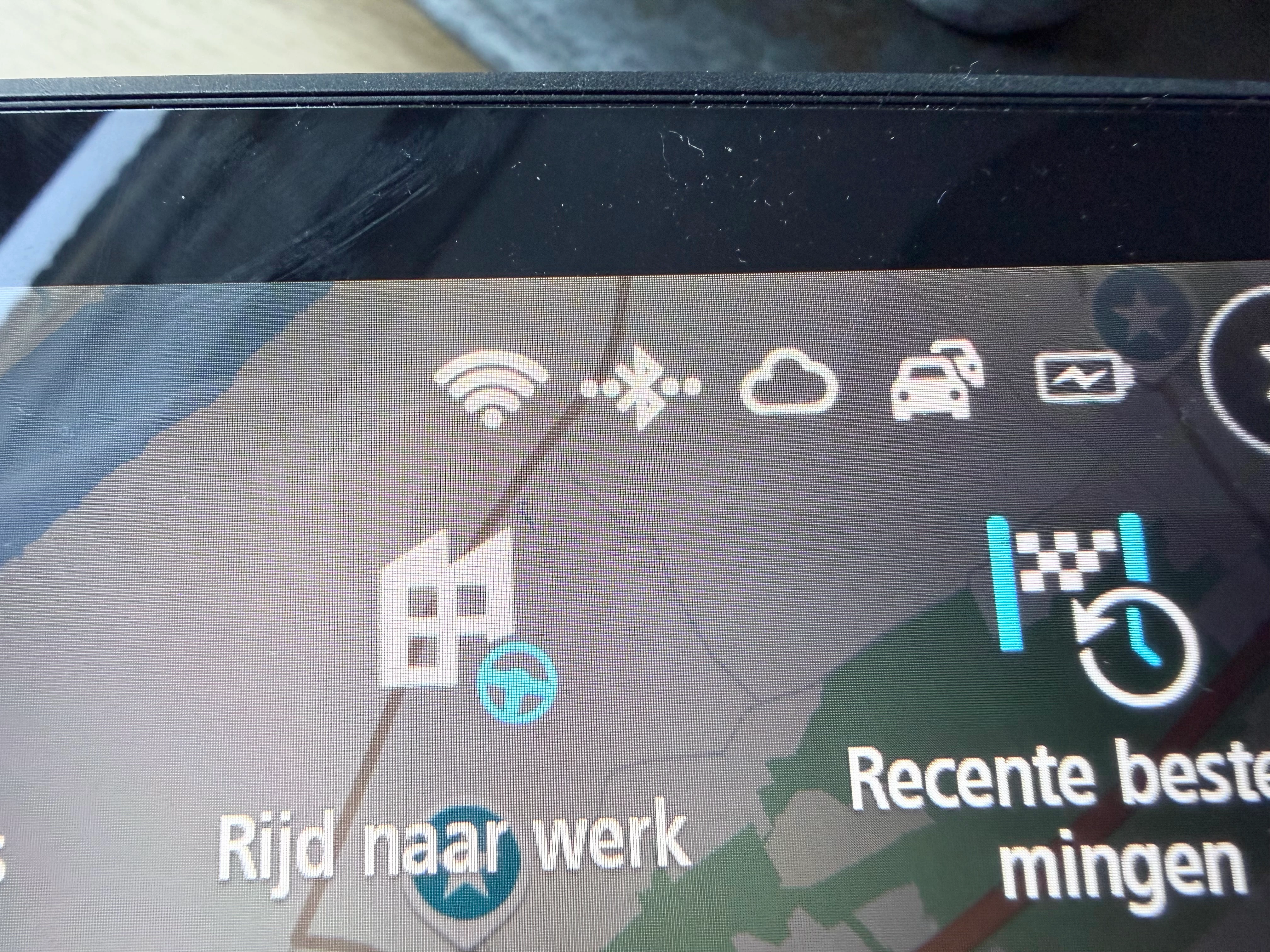

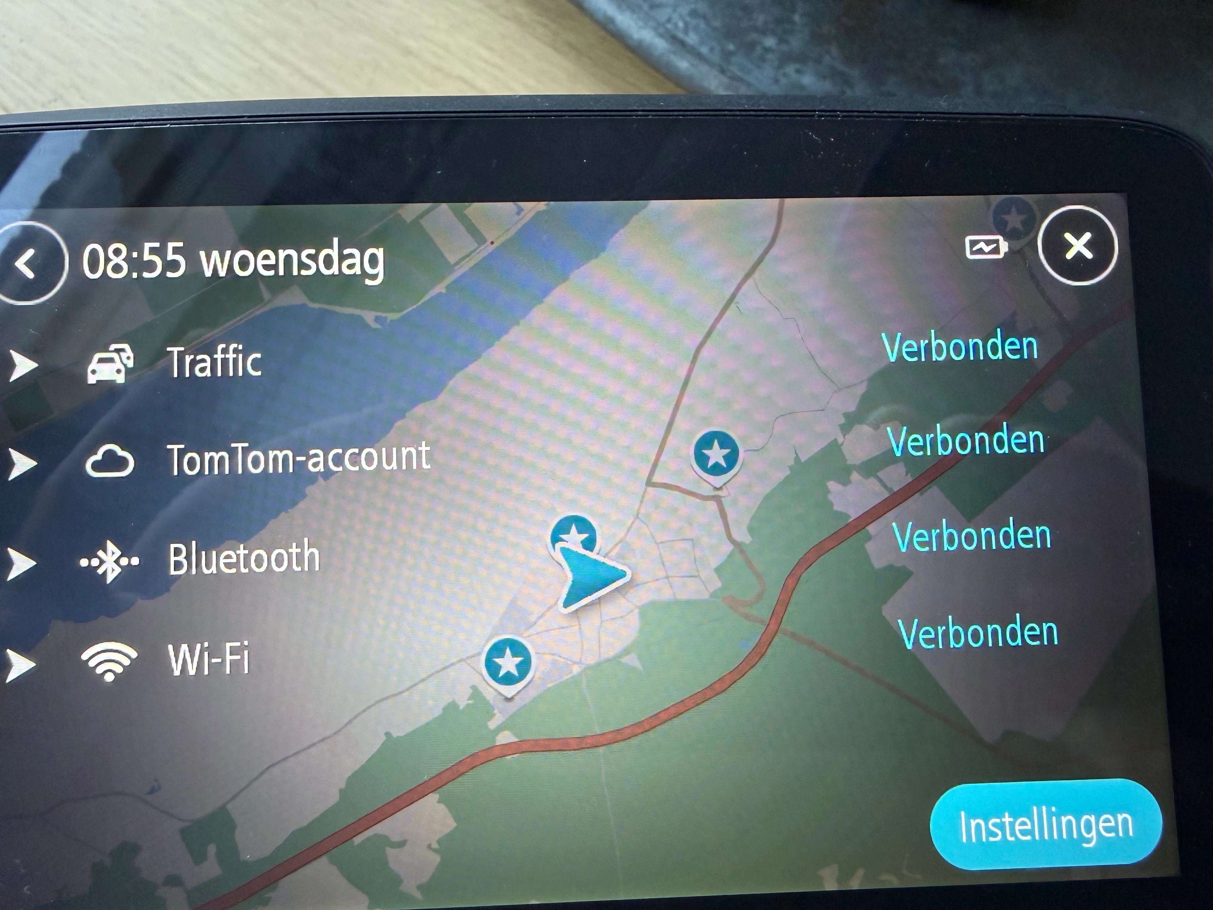

Deze foto’s zijn thuis met wifi netwerk

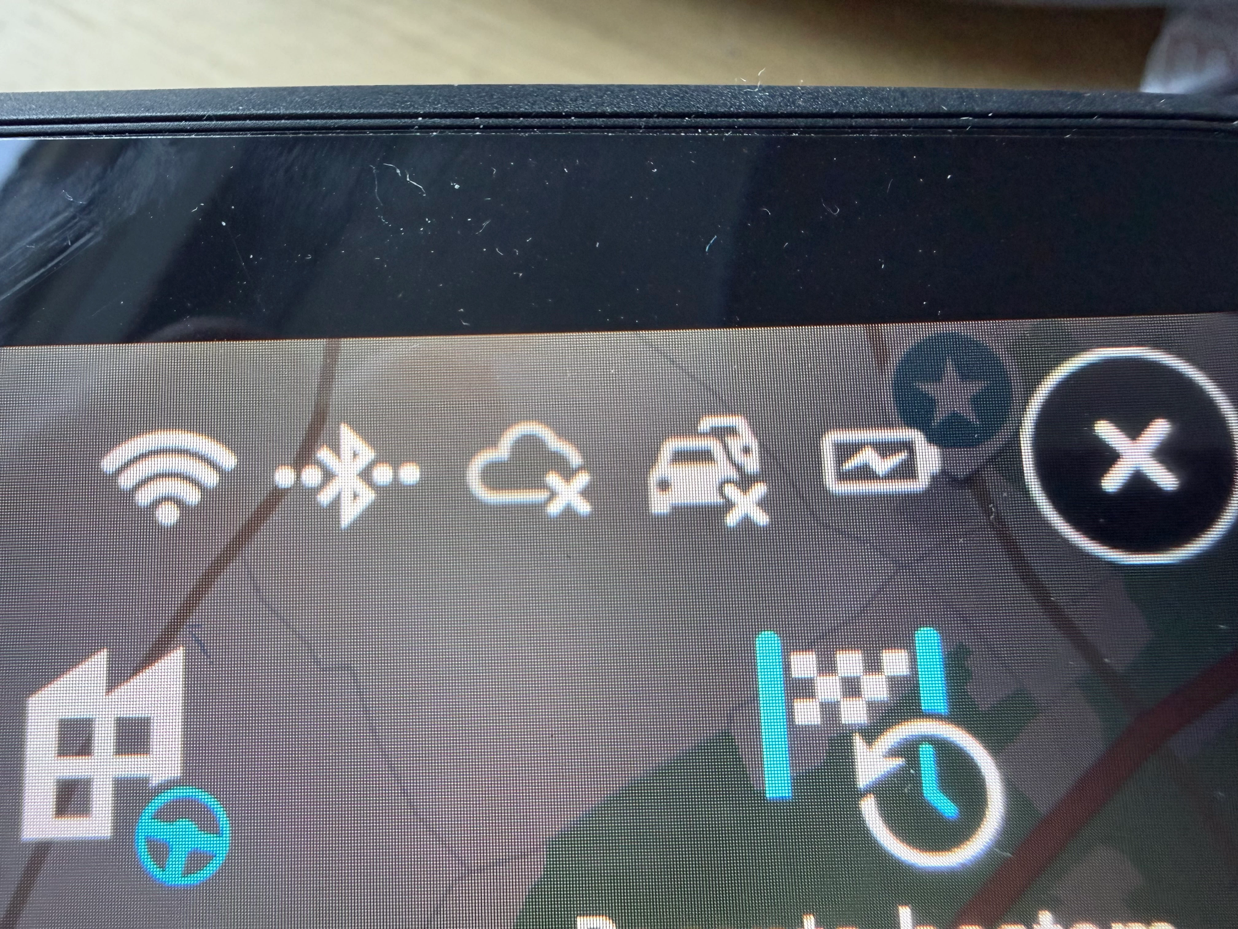

  • jul 29, 2026 7:39 a.m. UTC

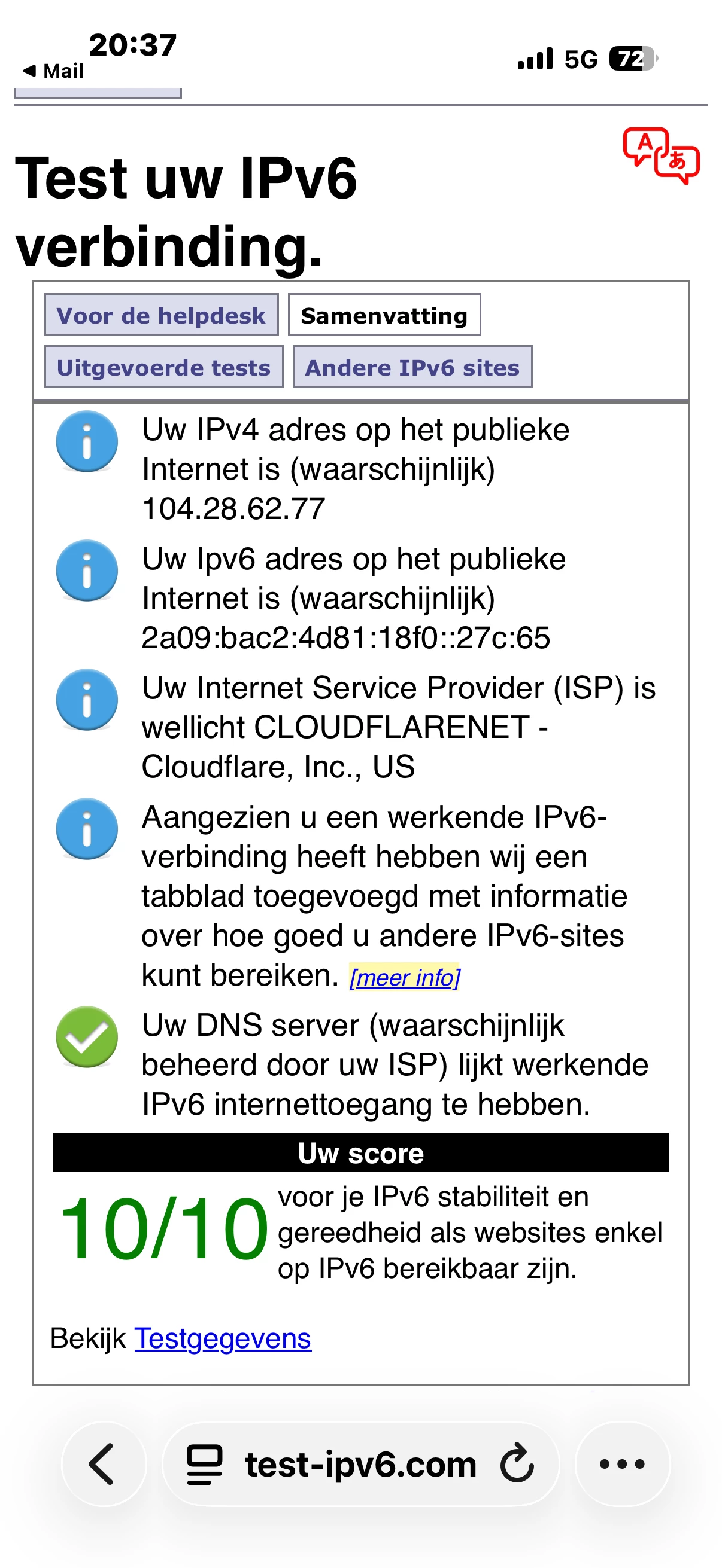

En dit gebeurt er na dat ik op 5G KPN netwerk zit.
Wie heeft de oplossing?

​@Victor R
Als je apn internet4 hebt ingesteld bij mobiele data en persoonlijk hotspot wat voor IP adres zie je dan? Dit kan je zien door naar het volgende website te gaan. Als het goed is zie alleen een publiek IPv4 adres en geen IPv6 adres.
https://test-ipv6.com/

  • aug 3, 2026 6:40 p.m. UTC
Beste ​@Neville
kun je hier wat mee?
  • aug 3, 2026 8:18 p.m. UTC
​@Victor R
Het lijkt erop dat je iPhone een vpn tunnel opzet naar Cloudflare (ISP) om dan het internet op te gaan. Als ik naar de screenshot kijkt ondersteund deze tunnel IPv4 en IPv6. Ik heb zelf geen iPhone dus ik weet niet precies hoe je deze vpn tunnel uitzet op je iPhone. Ik hoop dat je dit zelf weet of dat iemand op het forum het weet.
In jouw geval helpt het dus niet om de apn naam aan te passen wegens die vpn tunnel. Ik denk dat dat de reden is dat je TomTom niet goed werkt wegens het IPv6 adres van Cloudflare ISP. Zodra die vpn tunnel uit is kun je wel apn internet4 goed gebruiken. Want dan heb je geen IPv6 adres. En zie je ook de KPN IP adressen.

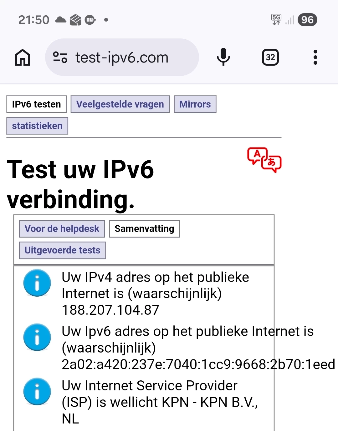

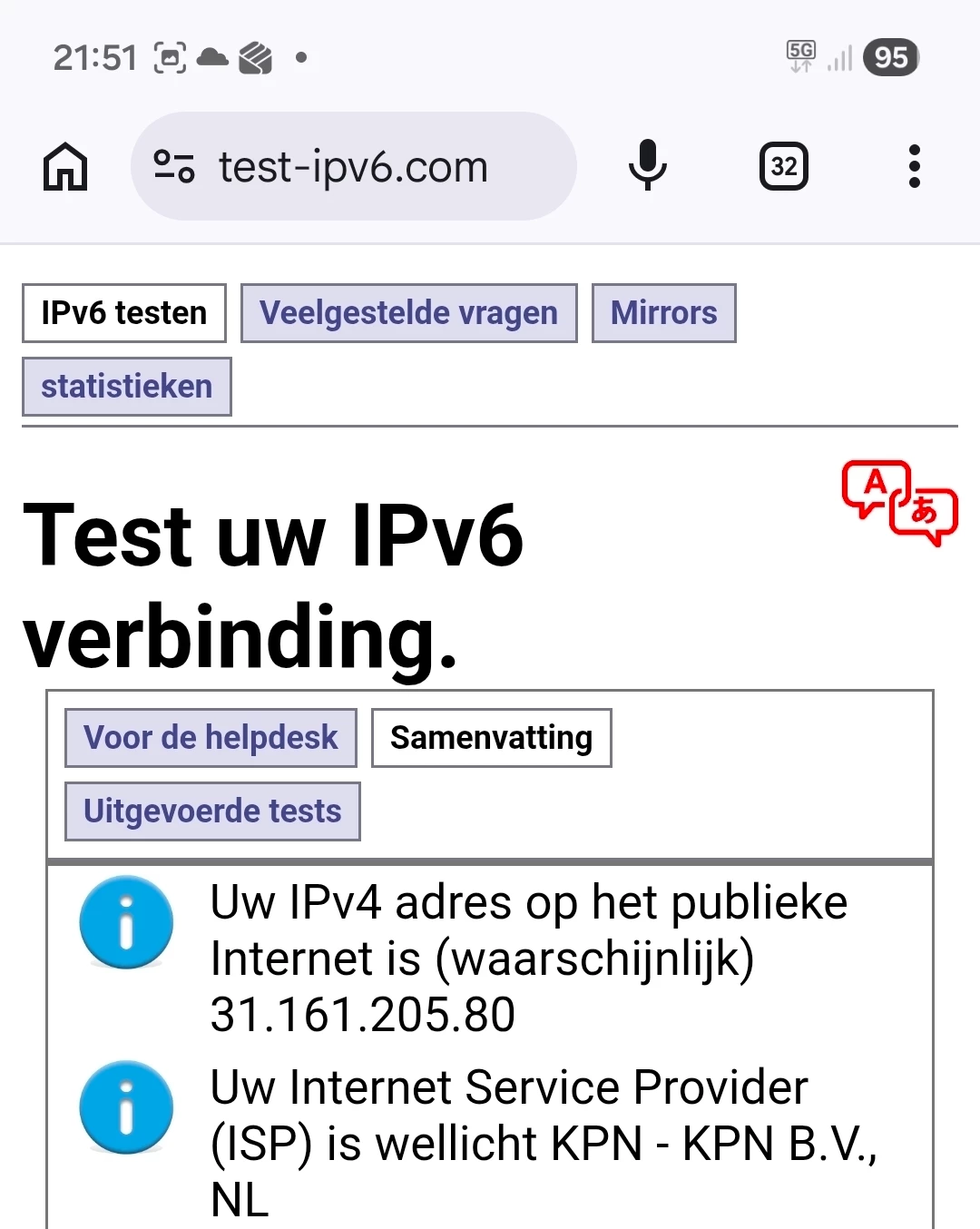

Wat ik verwacht te zien is het volgende. Dit is een voorbeeld van mijn Android toestel. Je ziet mijn screenshots van apn internet en apn internet4. Ik verwacht KPN IP adressen (ISP) te zien. Ik gebruik namelijk geen vpn tunnel op mijn toestel waardoor ik de KPN IP adressen zie.
Ik heb gewisseld tussen apn internet en apn internet4.
apn internet
apn internet4
