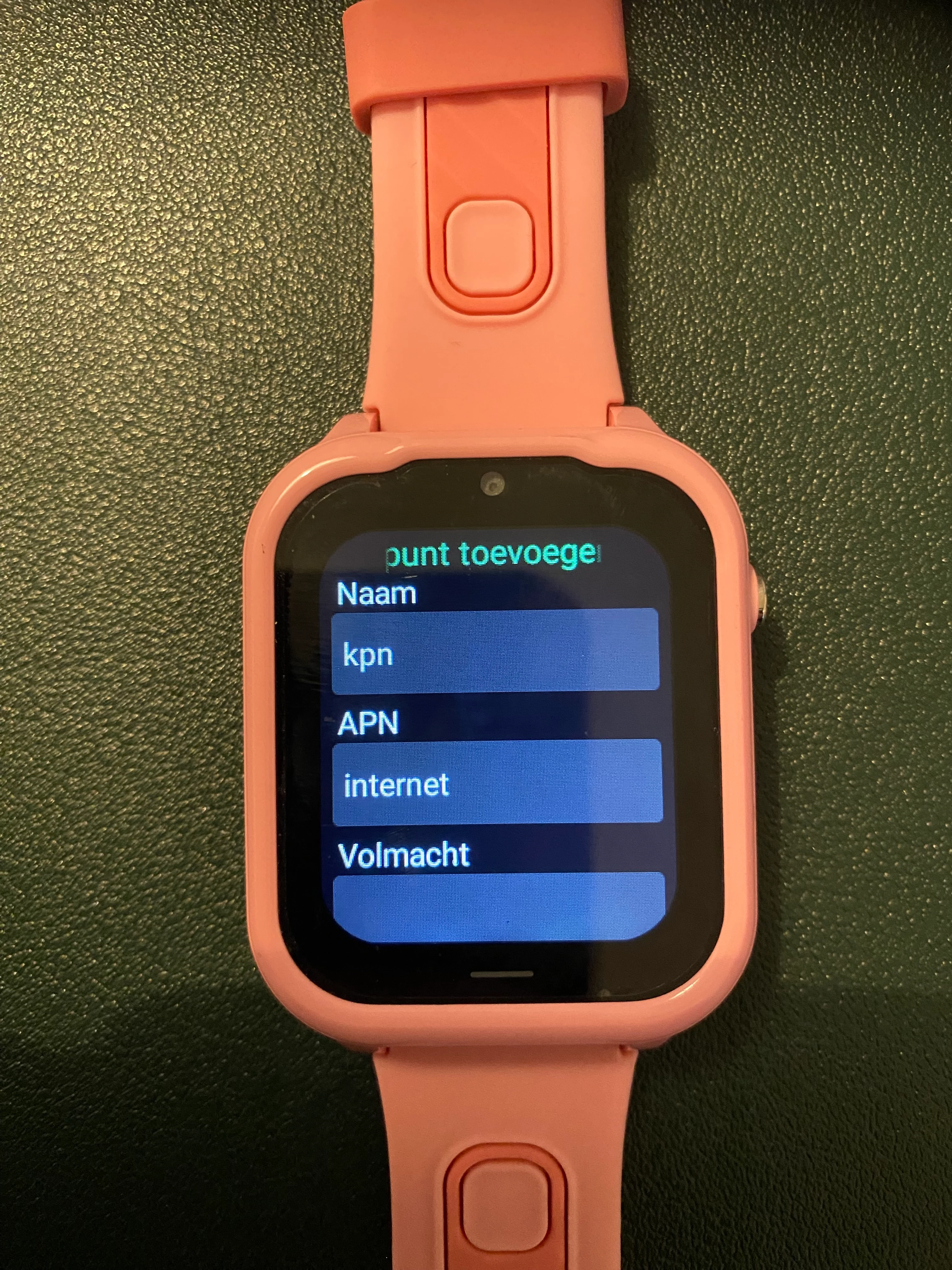

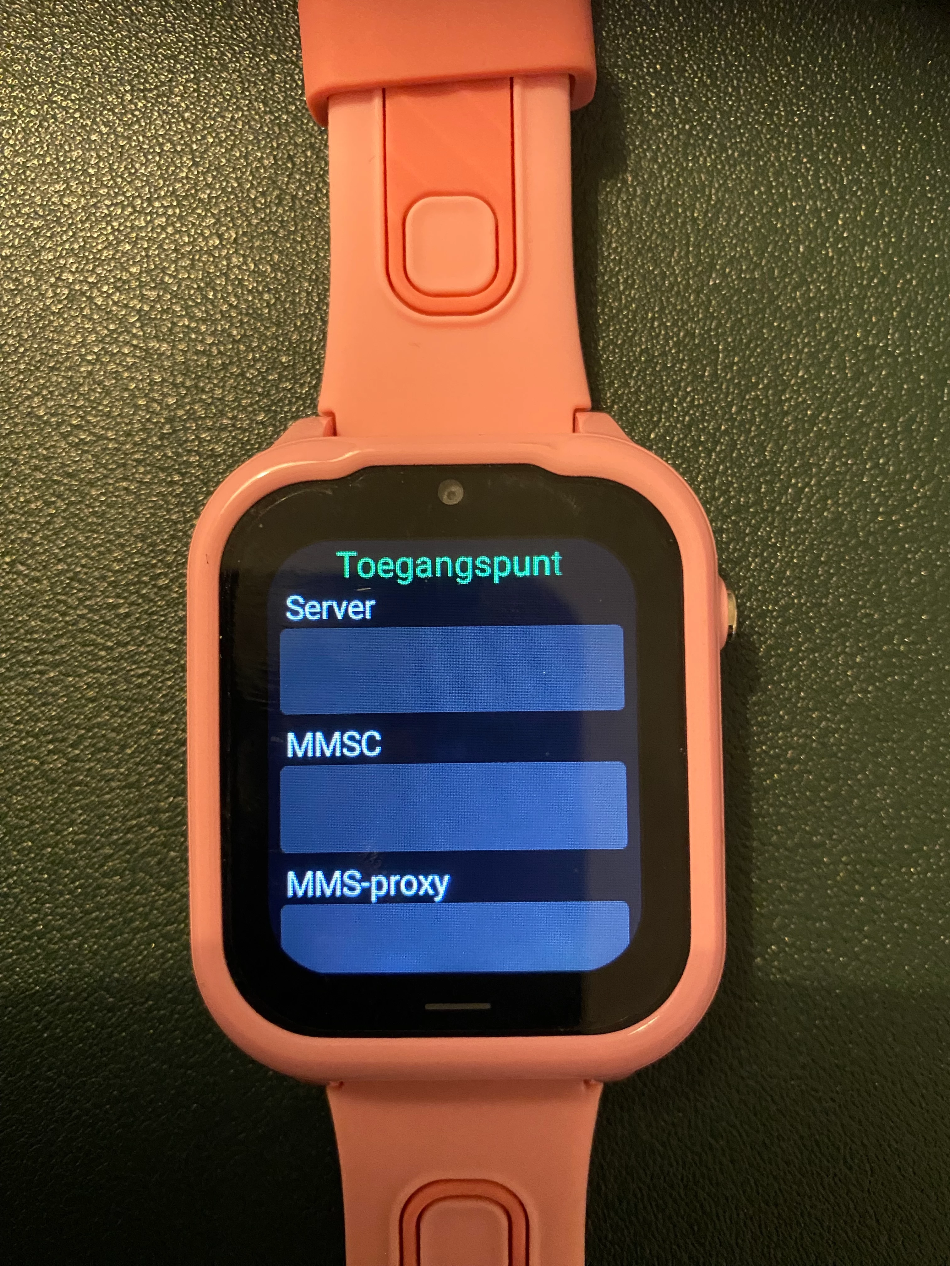

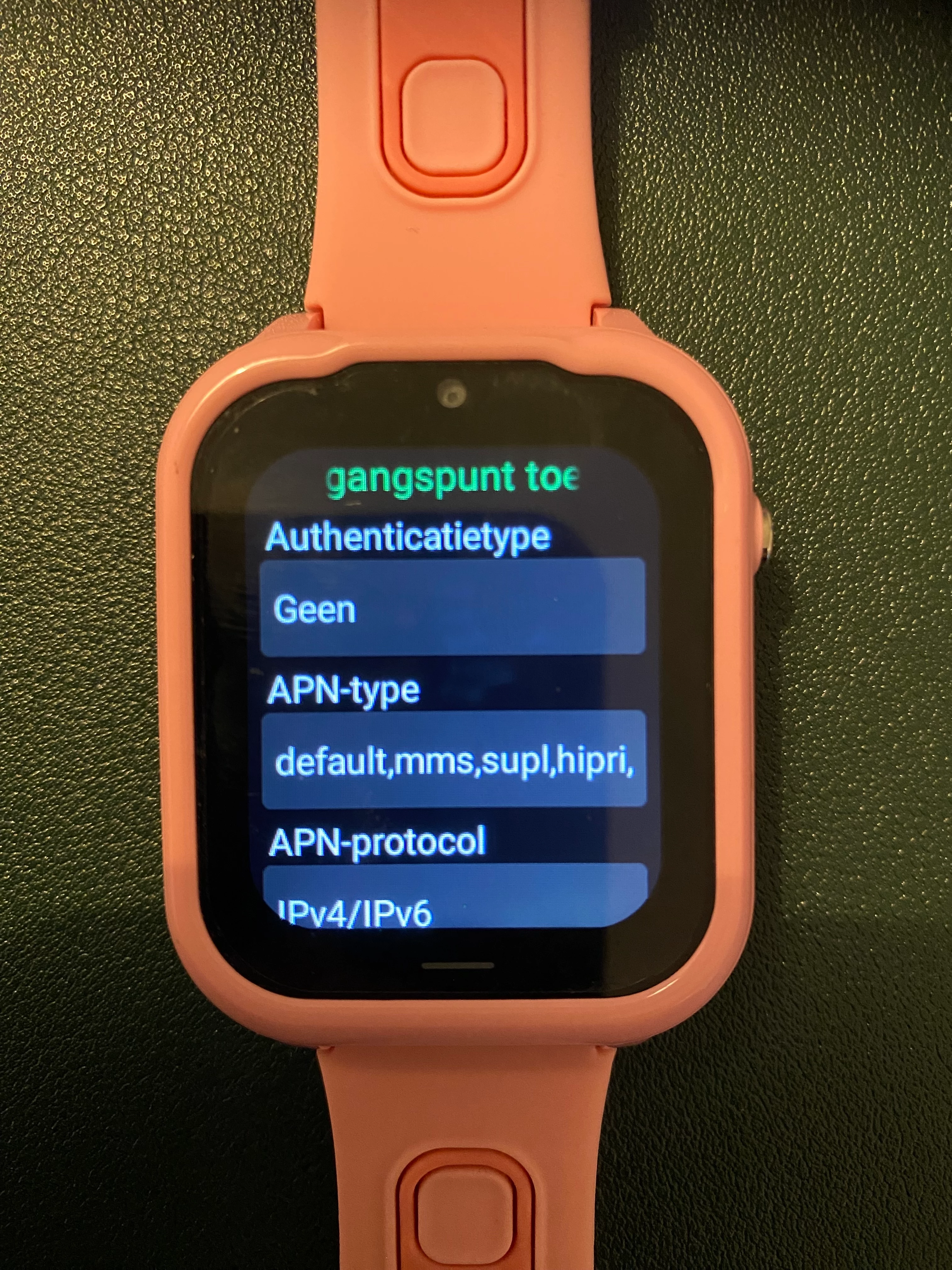

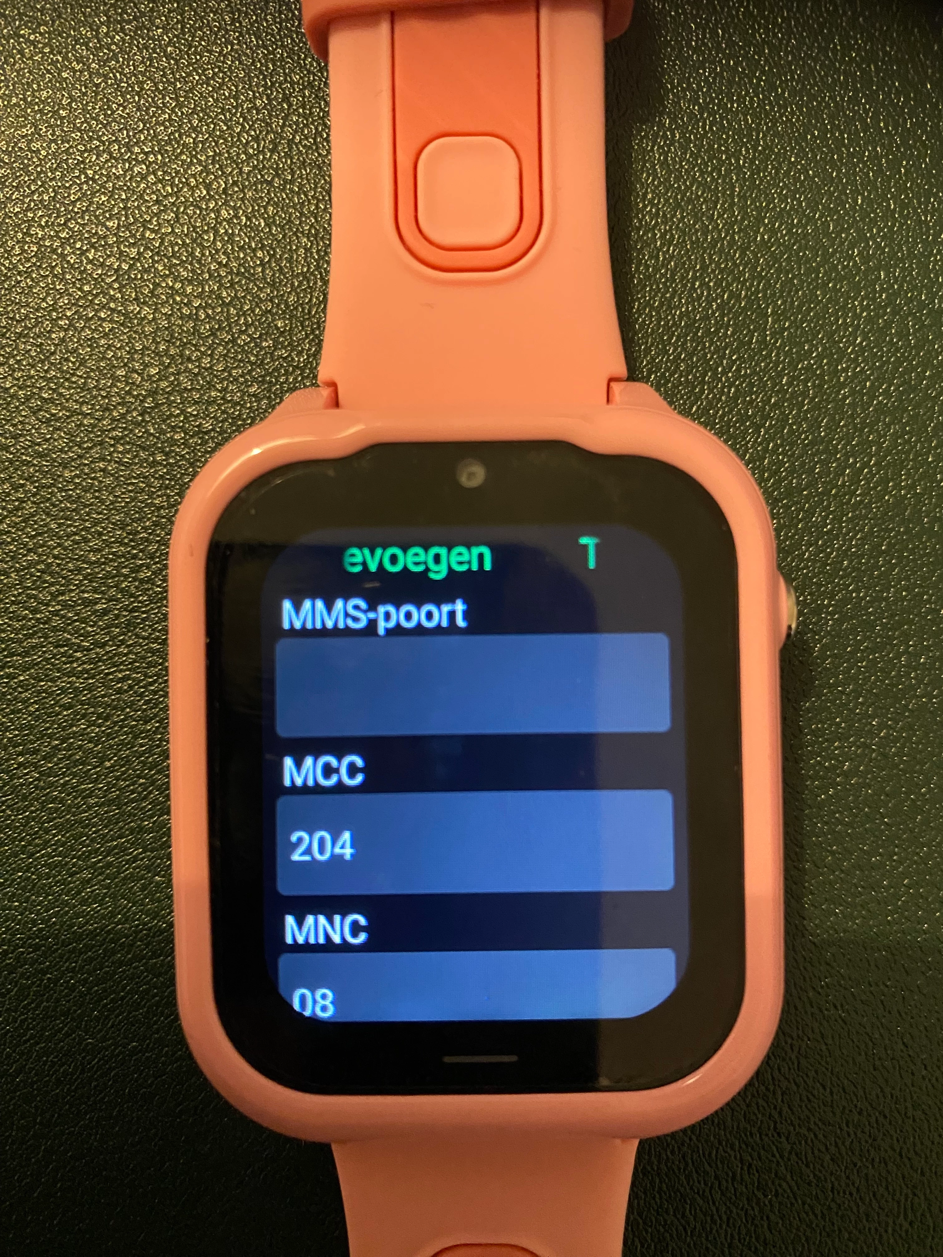

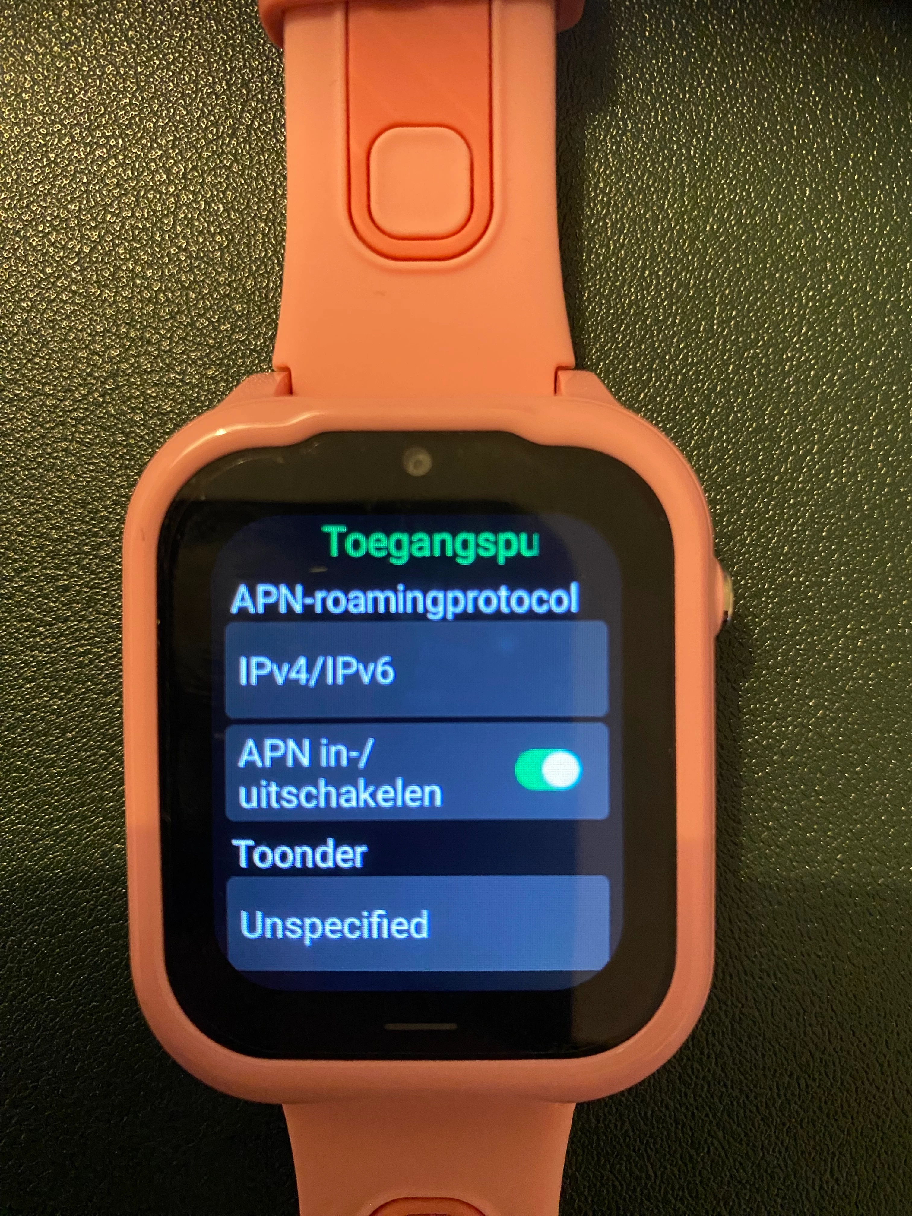

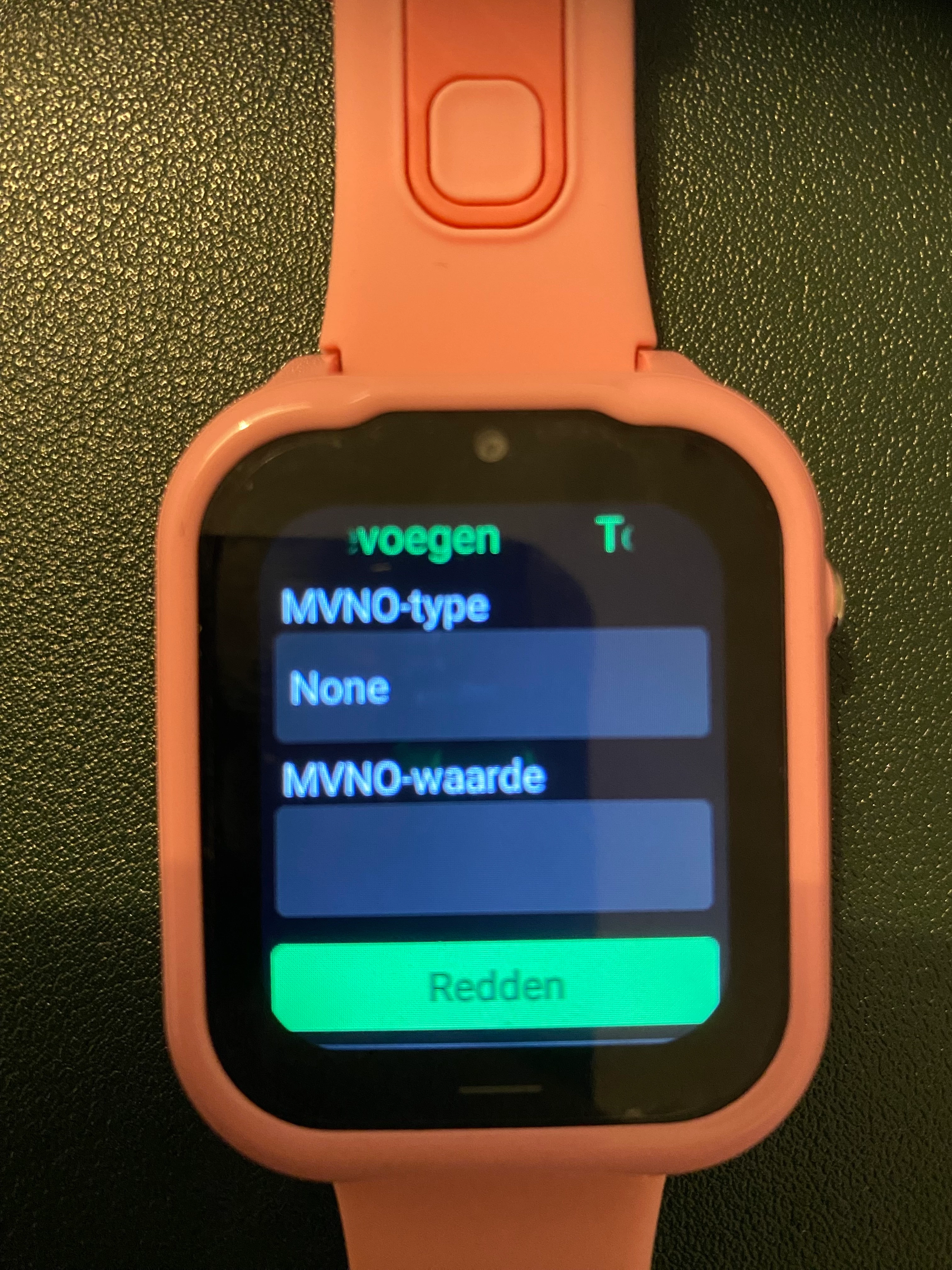

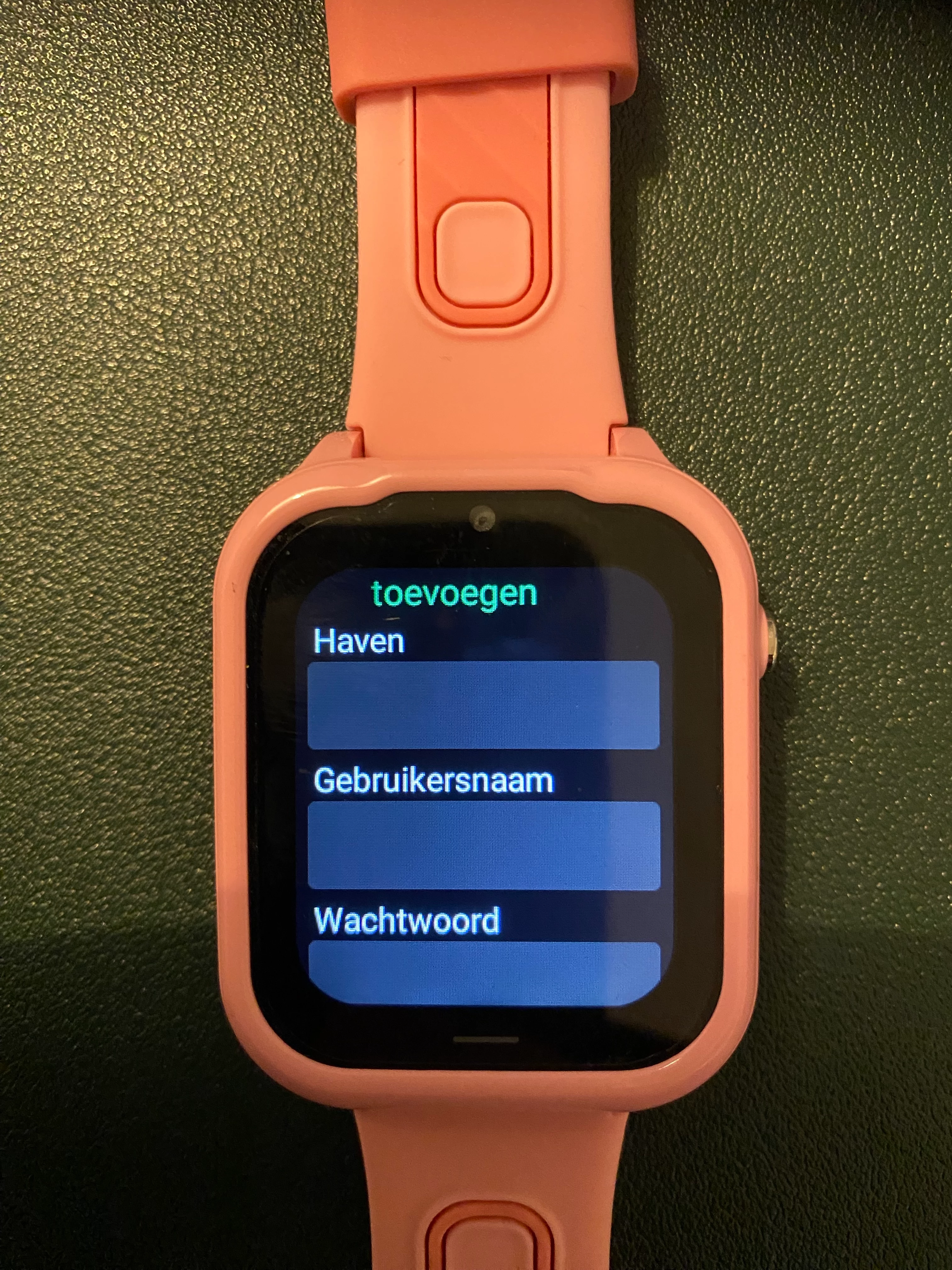

  • sep 14, 2025 5:51 p.m. UTC
Hi Alex,
Dank voor je reactie. Het horloge komt met een 10tal vooringestelde apn settings, waaronder 3 voor kpn (incl die jij voorstelt).
ik heb ze nu allemaal verwijderd en handmatig één aangemaakt, met de volgende settings (zie screenshots). Werkt nog steeds niet 😔
  • sep 15, 2025 9:53 a.m. UTC
Kun je bij APN-type dit invullen?
default,supl
De rest weglaten.
Werkt de simkaart in een normaal toestel wel?
  • sep 15, 2025 3:48 p.m. UTC
Hoi Neville,
heb het aangepast, maar helaas geen verandering.
Sim heeft het wel gedaan in een vorige kidswatch, dus daar kan het mijns inziens niet aan liggen. Heb hem echter niet recent in een gewone telefoon geprobeerd.
  • sep 15, 2025 7:25 p.m. UTC
Hey ​@DWillem
Jammer.🙁 Het enige waar ik nu nog aan kan denken is om apn-protocol en APN-roamingprotocol op IPv4 te zetten.
