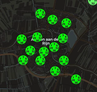

Gisteren viel mij bij de maandelijkse antennekaart update op dat er een best wel cruciale mast in Alphen aan den Rijn is verwijderd, nu komen foutjes wel vaker voor dus ik ben even een kijkje gaan nemen bij de desbetreffende locatie en inderdaad deze is verdwenen. Odido welke op hetzelfde dak staat is nog wel aanwezig en heeft nog een jaar geleden alles aangepast voor N78.
Nu gebeurt dat wel vaker maar er is geen alternatief geplaatst nu ben ik even benieuwd of dit nog in de planning staat, daar je nu toch wel een flinke val krijgt in stabiliteit en snelheid in de desbetreffende wijk.
Het betreft dit opstelpunt ; Waar staan 4G zendmasten? | Antennekaart.nl

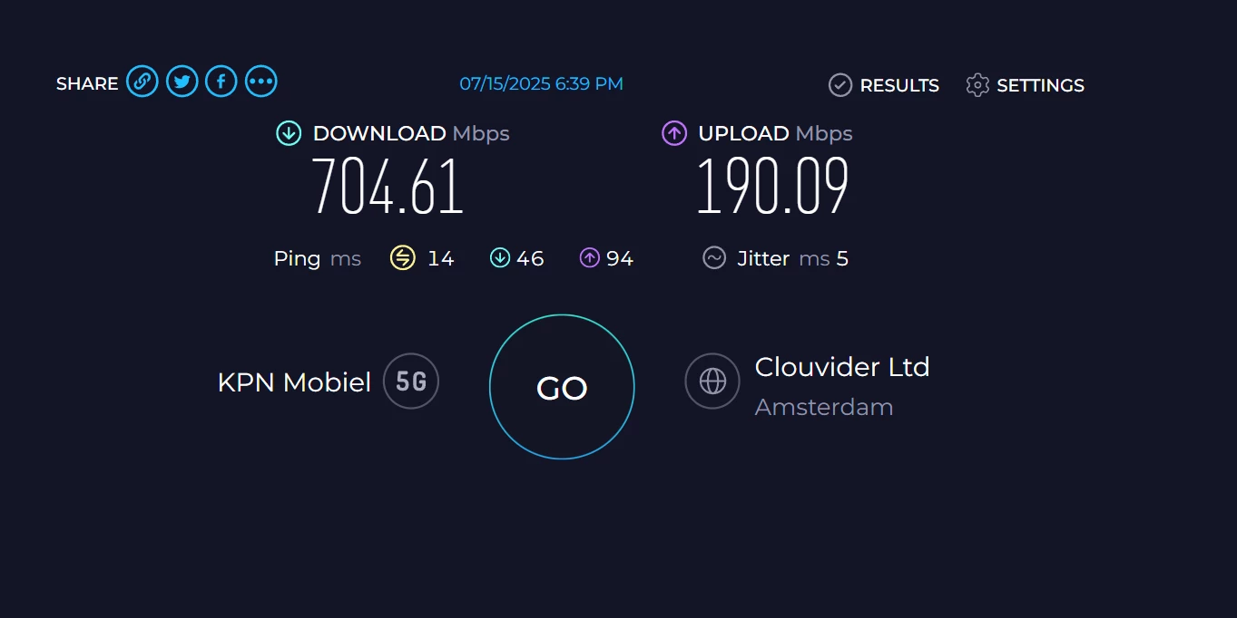

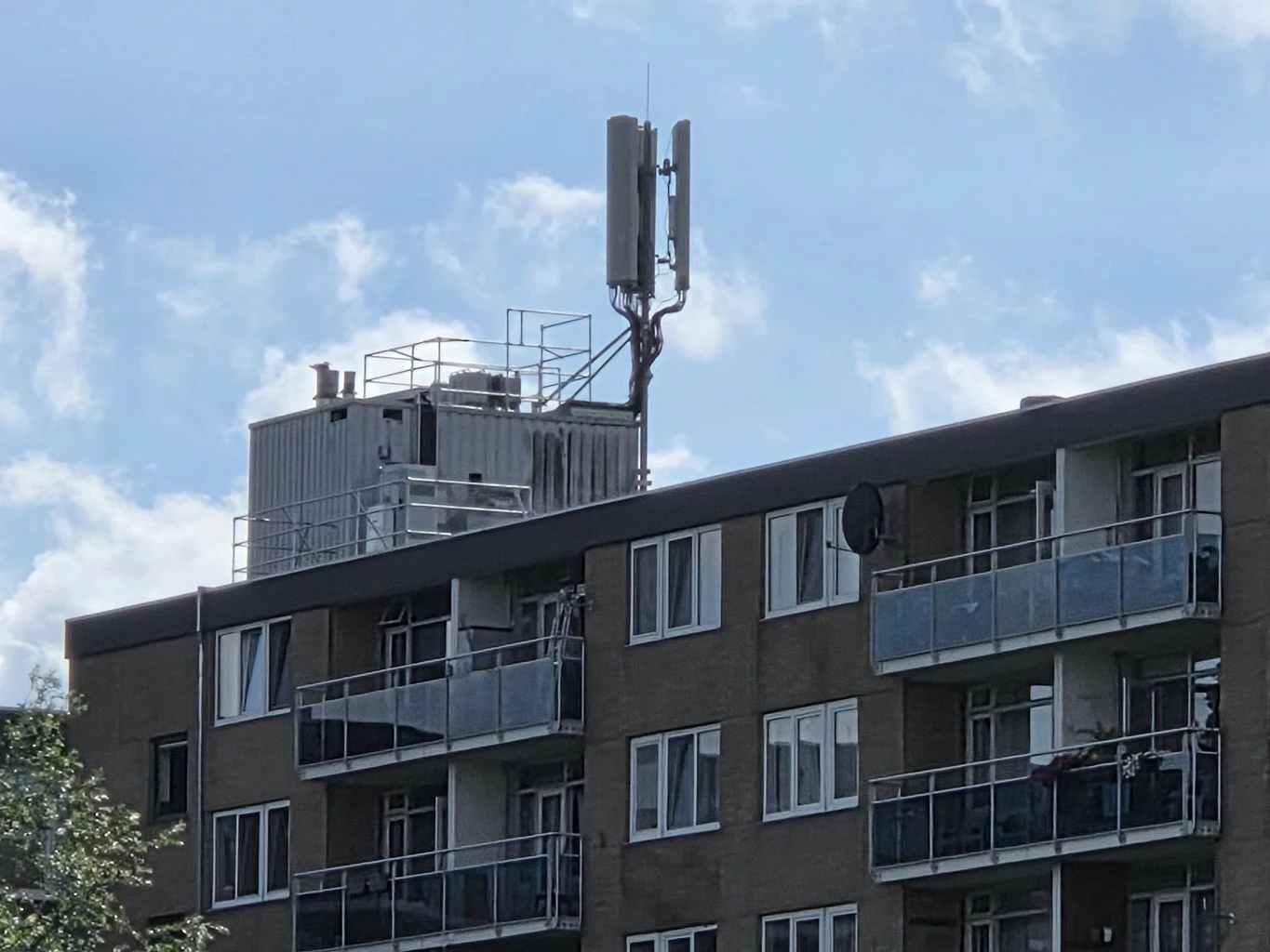

Staat op dezelfde flat als Vodafone, volgens mij ontbraken de sectorstrepen nog, ben alleen vergeten een fototje te maken, het leek op een type 3 mast van het laatste model ;
Prima verbinding verder, schiet door naar over de 1000 totdat de cap er in knalt. Maar de dekking is nu weer prima in orde in die wijk!

​@netblade een Maxwell antenne dus?
Met N78, prima oplossing!
Foto maken wel verplicht :)

Ik ga van de week nog even langs en zal dan een fototje maken haha.
Centrum is hier inmiddels ook omgebouwd met n78 erbij, volgens mij enkel een rru swap, maar dat weet ik niet zeker. En die zendmast ontvang ik dan ook weer deels thuis dus ook daar een positief effect op de snelheid.

Beter laat dan nooit, sector strepen ontbreken nog steeds, centrum is ook vervangen hier met Maxwell antennes, daarbij zitten de sectorstrepen er wel op
