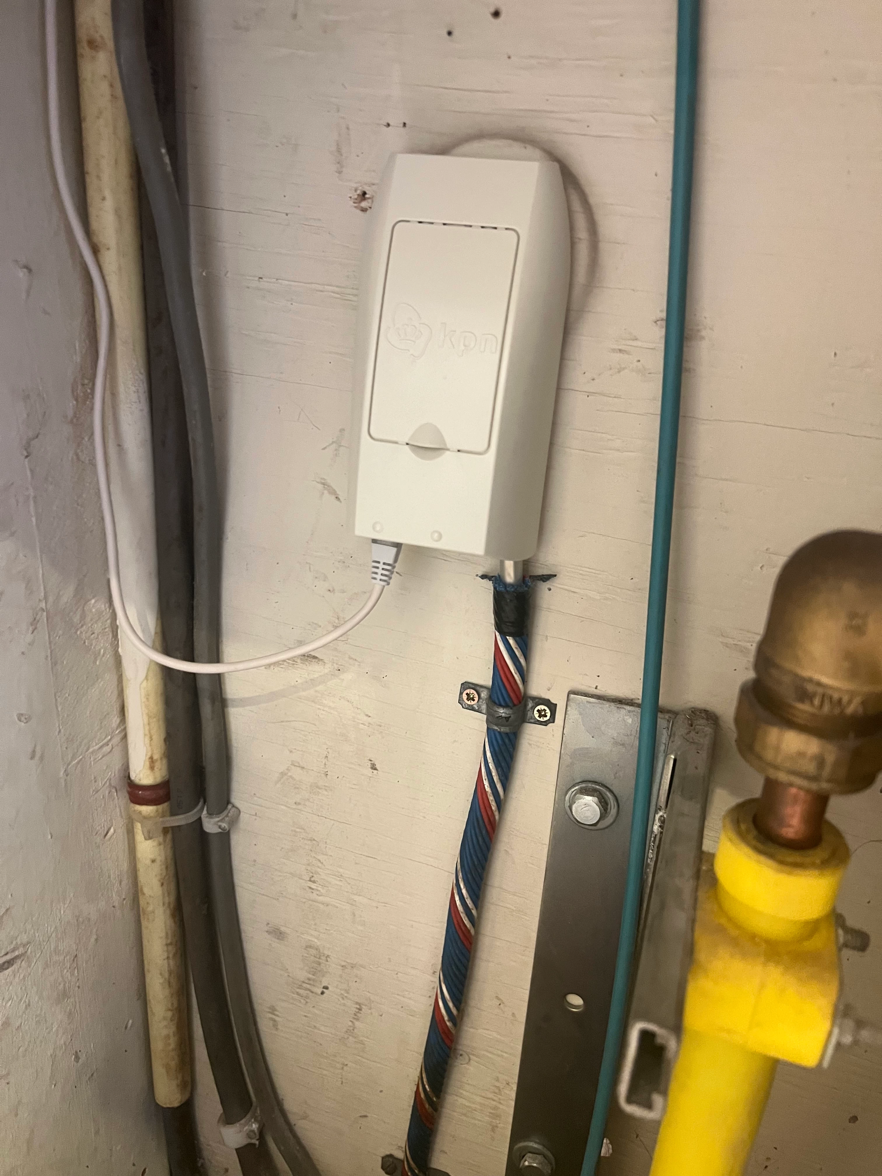

Beste ​@Jdane als je koper hebt en een snelheidsverhoging hebt aangevraagd werkt dat meestal alleen met pairbonding en alléén de V10 ondersteunt pairbonding.
Dan wordt er ook vaak een installatiemonteur voor je ingepland.
Heb je alleen de modem ontvangen of ook een pairbonding kabel?
Kun je eens een foto plaatsen van de aansluiting waar je eerst de KPON Box 12 op aansloot?
Bij pairbonding worden de 4 draadjes in de kabel aangesloten i.p.v. de huidige 2, op die manier kan de snelheid opgevoerd worden.

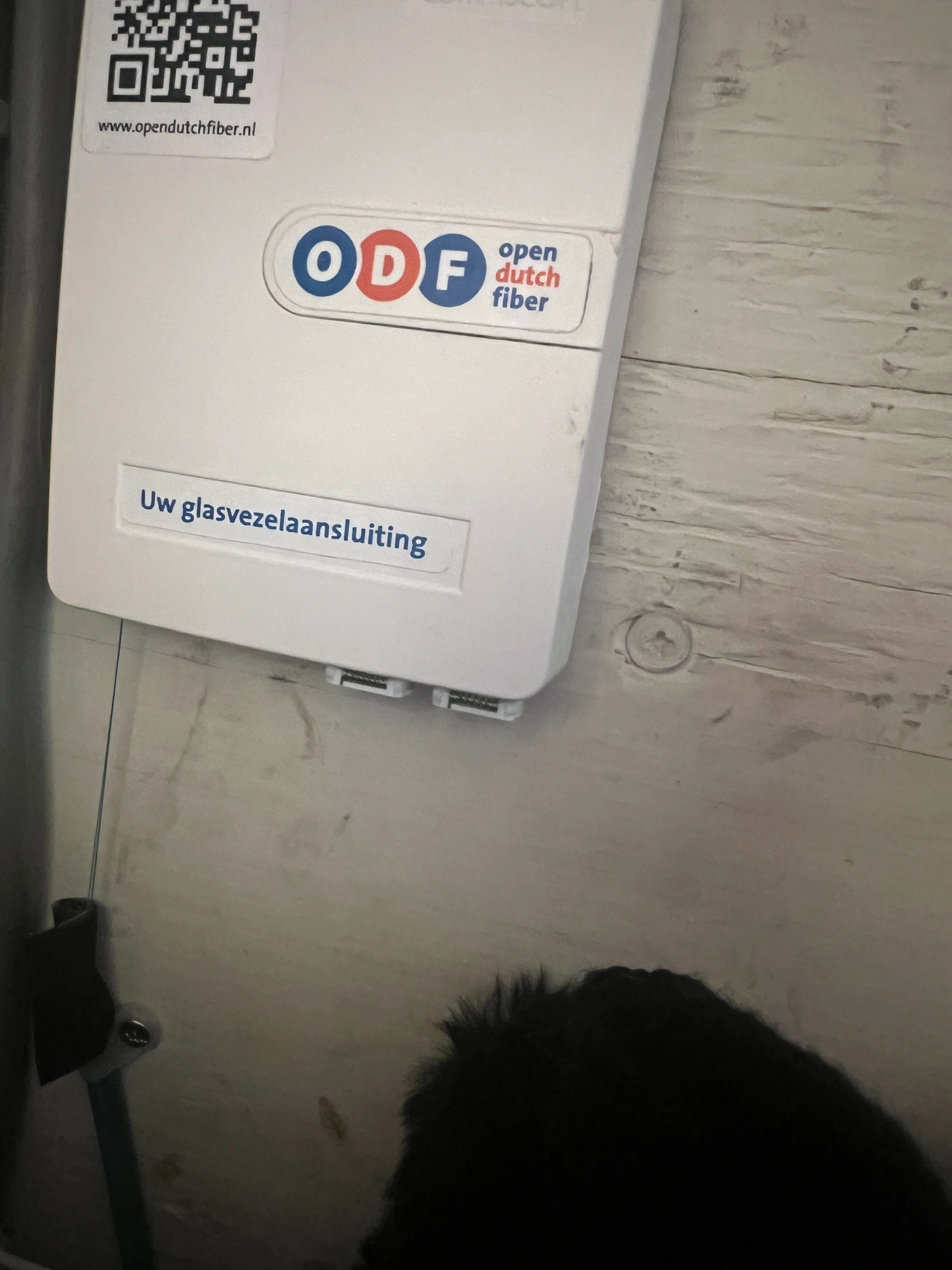

Ik zie dat ik wel een glasvezelaansluiting in huis heb, maar die is van Odido. Ik neem aan dat ik voor KPN dan gewoon via koper ben aangesloten, klopt dat?
Zou dat betekenen dat bij mij pair bonding nodig is voor de snelheidsverhoging naar 200 Mbps? En dat daarom de Experia Box V10 is opgestuurd ter vervanging van mijn Box 12?
Ik heb ook een foto gemaakt van mijn KPN-aansluiting, die kan ik eventueel delen als dat helpt om het te bevestigen.
Alvast bedankt voor het meedenken!
XS4-Arjan
  • mrt 20, 2026 9:24 p.m. UTC
​@Jdane Je hebt DSL van KPN, dat is internet over de traditionele telefoonlijn. De upgrade naar 200 betekent dus zoals hierboven al is gezegd dat je verbinding gebruik gaat maken van pair-bonding. Vandaar de andere experiabox.
KPN biedt geen internet aan over glasvezel van ODF. Voor een glasvezelupgrade heb je ook geen andere experiabox nodig, tenzij je naar 4Gbps gaat. Maar dat is hier niet ter sprake.
Speedmaster
  • mrt 21, 2026 8:51 a.m. UTC
Bovenste foto is de aansluiting die je moet gebruiken. Nu zit er 1 kabel in op de foto maar je hebt bij de V10 een Y-kabel gekregen welke je op beide poorten van deze aansluiting inplug. Vervolgens aansluiten op je modem en modem starten is alles wat er moet gebeuren.
Hallo en welkom op de KPN Community ​@Jdane. Ik zie dat onze Community al flink aan het antwoorden is geslagen met betrekking tot jouw vragen. Jouw aansluiting zal aangepast worden naar pairbonding en het modem dat dat ondersteunt is de KPN Experia Box V10. Hoe je de zogeheten Y-kabel kunt aansluiten, wordt ook goed uitgelegd:
