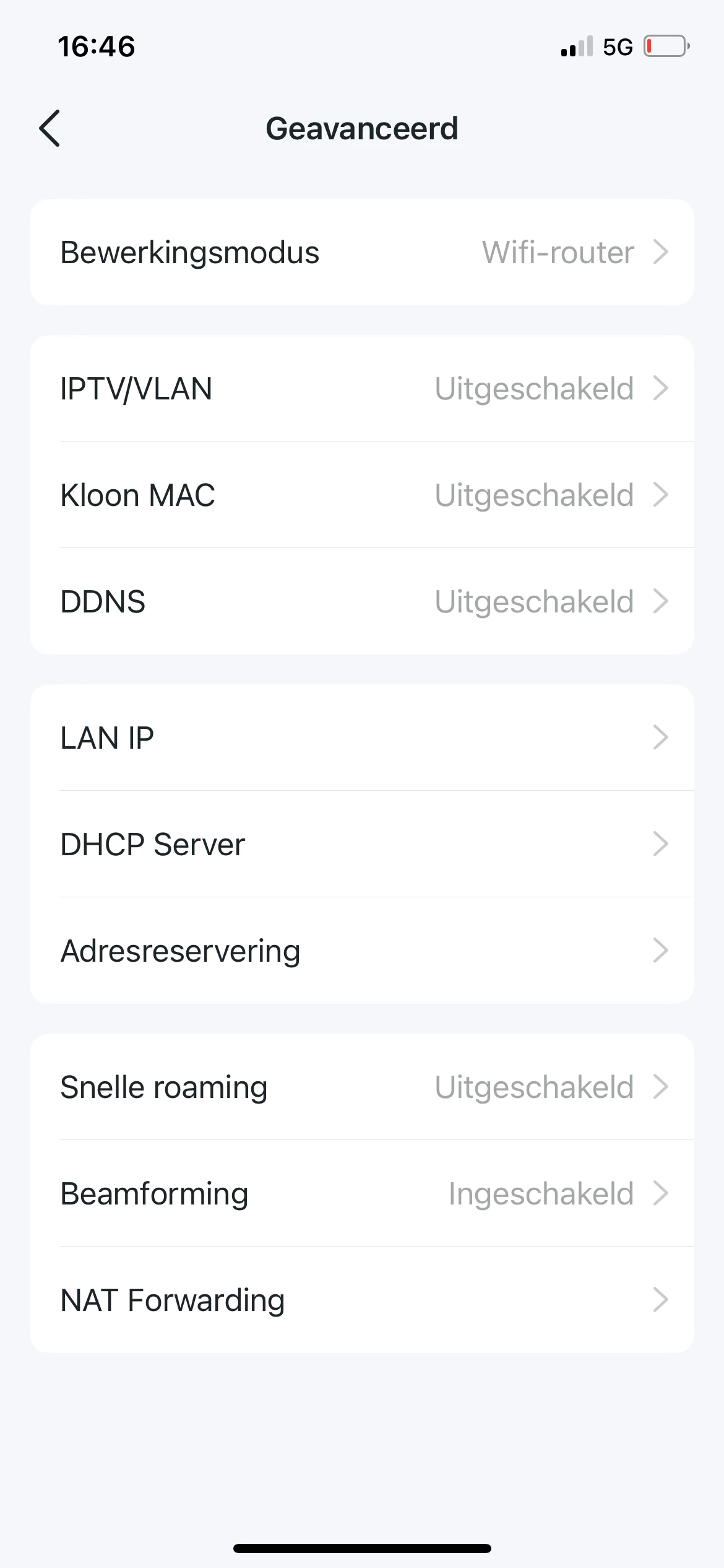

Hi ​@Alex van KPN ,
Het uitzetten van de wifi in het menu van box 12 heeft helaas geen effect. Het enige wifi TP link netwerk knalt er weer uit.
Graag andere tips?
Forum|alt.badge.img+12
  • May 23, 2025
Hi ​@Alex van KPN ,
Welke modus gebruikt je voor TP-Links nodes? Router- of AP-modus?
  • May 23, 2025
@TDN
Modem. Zie screenshot boven in uit de TP link app.
  • May 23, 2025
Router modus werkt niet met V12 modem. Je moet helaas AP-modus gebruiken
