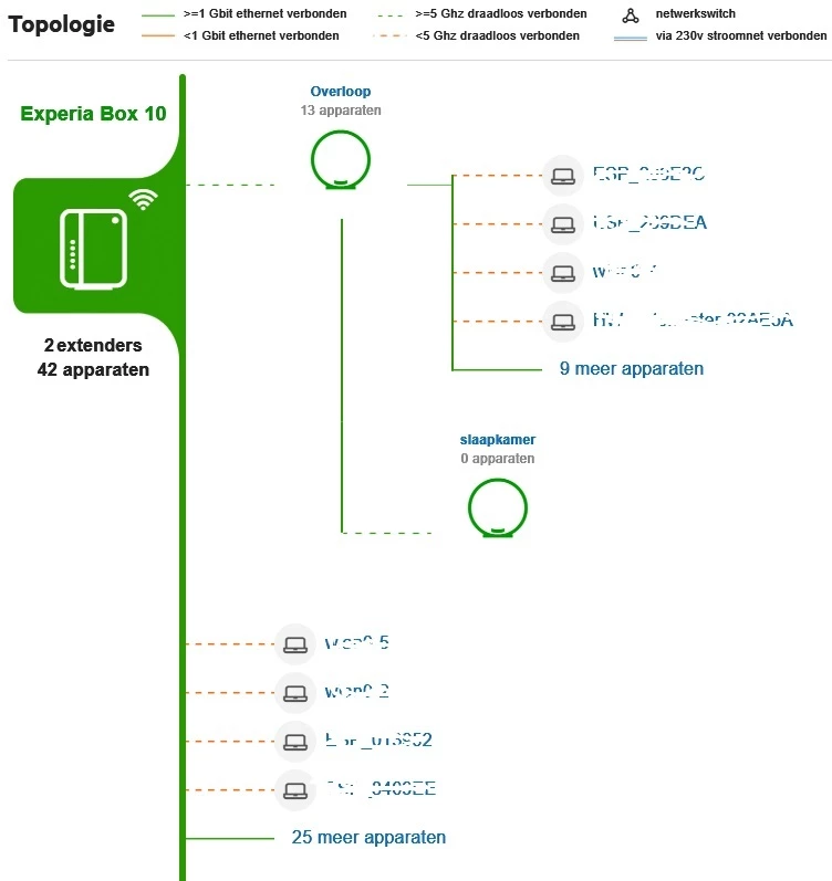

Vandaag was het weer raak: geen wifi, wel wifi maar geen internet, wifi alleen op de v10 en niet op de sw punten. router uit (waarschijnlijk zat het geheugen weer vol), na reset alles netjes weer in de lucht, maar helaas allemaal wifi zonder internet, dus maar weer router uitgezet en weer aan, ben maar even een rondje wezen fietsen anders … dit is zoooo vervelend. Alles heeft jaren goed gedraaid, nooit problemen, maar na de update, nog geen 24 uur kan de router zonder problemen zijn werk doen. En alle opties van resetten enz, helpen echt niet. Je bent dan alleen uren bezig om alles weer op de rails te krijgen. Het is duidelijk de software. En dan dat advies: koop een FRITZ!Box . Dikke 300 euro en dan nog een uitbreiding erbij, 65 euro. Dan is dus mijn investering in de Super wifi punten weggegooid geld. Dit verwachtte ik echt niet bij KPN, het beste netwerk van Nederland.

​@RonaldVVV Ik heb dezelfde ervaringen met de Experia Box 10 met dezelfde nieuwe software versies en SW1, alleen vollopen geheugen heb ik bij mij nog niet geconstateerd met ~50 gekoppelde devices.
Er zijn al vele berichten over update issues te vinden op dit forum, en heb al diverse varianten van restart en reset van modem met SW1 punten geprobeerd (software- en hardwarematige resets, andere volgordes). Aanvankelijk leek het geholpen te hebben, maar na een halve dag begon de instabiliteit weer: verbinding weg (internet of wifi?) en volgens Topologie overzicht hangt alles dan bekabeld aan het modem en niet aan SW1, terwijl Wifi op modem uit staat. Volgens KPN meldingen op het forum moet je niet strikt kijken naar dit overzicht, omdat het nog fouten zou bevatten.

  • November 8, 2025
Ik had de werkwijze elders ook al gevonden en een paar dagen geleden al uitgevoerd. Heeft toen niet geholpen. Wel draait het hier nu al bijna 2,5 dagen zonder probleem. Het enige verschil is dat ik 3 wifi apparaten heb uitgezet (3 lampen).  Het geheugen zit op 95% vol. Dus dat is geen verschil met voorheen. Wel wordt er in de topology één SW1 punt 2x aangegeven. Eén keer als onbereikbaar en één keer goed, maar met 0 aangesloten wifi apparaten. Ik laat dit even nog met rust want op alles branden de lampjes groen. (kan dus fout zijn in de weergave).

Nog even ter info: op de Box 10 zitten nu 30 Ă  35 wifi apparaten en op de SW1 ongeveer 10.

Wat de topologie betreft, we merken inderdaad dat die qua SuperWifi punten niet altijd klopt. We zijn nog aan het werk om dit te verbeteren.

Na de update van de V10 van gisteren loopt alles stukken beter. Zag in de beschrijving veel punten waar ik ook last van had. Ze waren dus bekend, en zijn nu dus opgelost. Ik wacht nu nog op de update voor de SW1 punten.
Memory zit na 1 dag nog steeds op 80%. dat is mooi.
Overigens geeft hij nu aan dat ik 3 extenders heb, maar ik heb er 2.

Heel fijn! Goed om te lezen dat de update heeft geholpen. De update voor de SuperWifi 1 punten komt er inderdaad ook aan, hopelijk zorgt die er dan ook voor dat de toplogie klopt. đŸ™‚

Na update van de sw punten draait alles weer als voorheen, Goed en zonder problemen.
De topologie geeft in de tekst nog steeds 3 extenders aan ( ik heb er maar twee) maar in het schema overzicht staan er 2.
