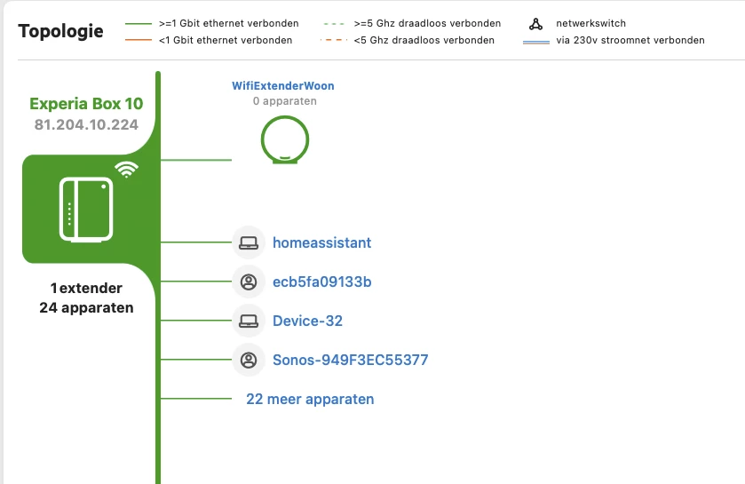

Vanochtend werkte ineens mijn internet niet meer. Inloggen op de V10 werkte niet maar na een tijdje wel en tot mijn verbazing ineens een compleet nieuwe interface. Blijkbaar heb ik iets gemist of is mijn router wat traag van begrip als het over updates gaat. Uiteindelijk ook nog handmatig naar de nieuwste 25.08.15 gupgrade. E.e.a werkt weer, en nu ook mijn pi-hole voor ipv6 kunnen configureren.
Wel heb ik “het probleem” dat de Experia mijn TV ontvanger niet herkent maar TV werkt wel.  Ook staat ipv6 aan maar in het Overzicht staat “Geen ipv6 Internetverbinding”, terwijl ik netjes ipv6 adressen heb toegewezen gekregen.
Ook heb ik 3 SuperWifi 1 punten (alle 3 bekabeld aangesloten). In mijn topologie zie ik er maar 1 terug en de andere 2 staan gewoon onder de “22 meer apparaten”. Ik kan nog inloggen op de oude SW1 interface en zie daar nu alleen de 2 apparaten die niet in de “normale” topologie voorkomen maar deze zien geen firmware upgrade. Wat gaat hier mis?
Tot slot, begrijp ik het goed dat sinds deze upgrade de Experia nu zelfs weer meedoet in de Wifi mesh?

Hoi ​@Paul-84, goed dat je deze vragen stelt.
Kan zijn dat ons beheerplatform eerder geen goede connectie had met jouw modem en dat migreren naar de nieuwe KPN Software daardoor eerder nog niet gelukt is. Goed te zien dat het nu toch is gebeurd.
Hoe constateer je dit? Is het dat je de TV ontvanger niet ziet in de topologie? Want die geeft niet altijd alles weer. Als je doorklikt naar verbonden apparaten zou je wel alles moeten zien. De stelregel is in ieder geval, als het werkt, dan is het orde.
Herstart je modem eens? Ik zou verwachten dat dit voldoende is om dat weer recht te trekken.
Onder de KPN Software hebben SuperWifi 1 geen eigen webinterface meer. Als jij dat bij een of beide van die andere twee nog wel kan betekent dit dat deze nog niet goed gemigreerd zijn. Met de volgende stappen zou je voor deze apparaten alsnog migratie moeten triggeren:
  • ontkoppel de SW punten die nog niet gemigreerd zijn en breng ze nabij het modem
  • reset je modem en wacht tot hij weer helemaal opgestart en werkzaam is
  • plug een SW punt rechtstreeks bekabeld in je modem en start hem op
  • nadat deze is opgestart, reset hem
  • laat hem vervolgens een uurtje met rust. In die tijd moet hij zich migreren naar de KPN Software
  • herhaal dit voor het andere wifipunt
Klopt. Alle apparaten die deze nieuwe KPN Software hebben meshen samen. Dus je modem doet nu ook mee en is het hoofdapparaat van het wifinetwerk. Je kunt nu dus ook, als je wilt, alle SuperWifi 1 draadloos verbinden.
