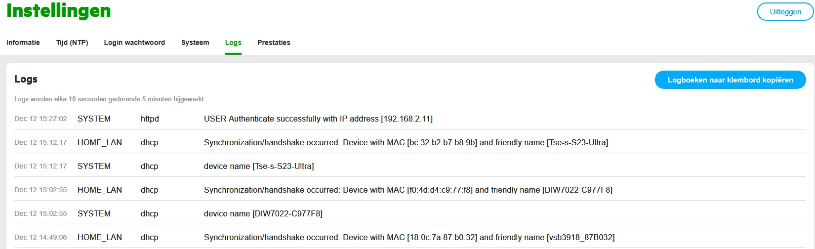

In de Update tekst hierboven staat "Logging komt in een latere update terug”. Ik zie de optie Logs staan in het menu Instellingen, of is dat wat anders?

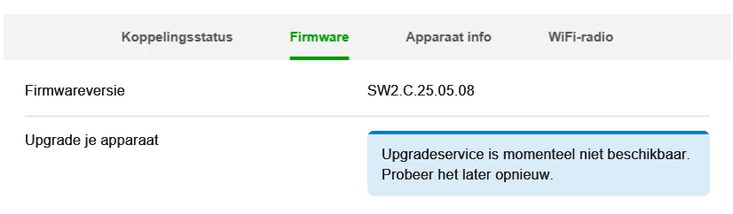

  2. SW2 extenders: Ik heb drie SW2 WiFipunten; deze wil ik de naam geven van de locatie waar ik ze heb staan. Regelmatig wordt de verbinding met één of meerdere van deze extenders verbroken, de verbonden apparaten blijven wel gewoon werken. Als ik de verbinding herstel door het thuisnetwerk te resetten, dan krijgen de SW2 punten weer hun oorspronkelijke naam. Dit fenomeen heb ik ook gezien bij namen van andere apparaten die ik had gewijzigd. Op de één of andere manier wordt de oorspronkelijke naam weer teruggezet.

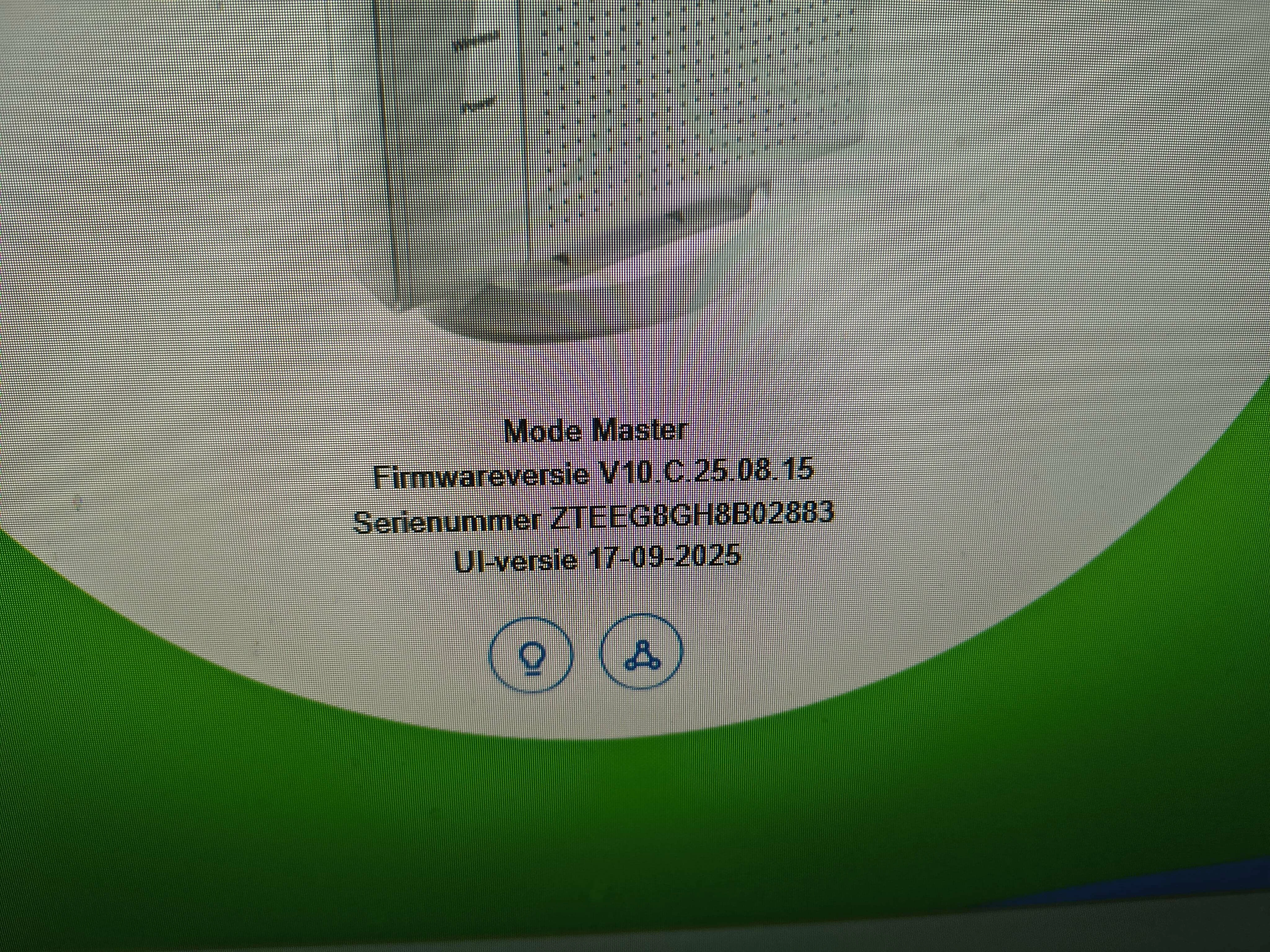

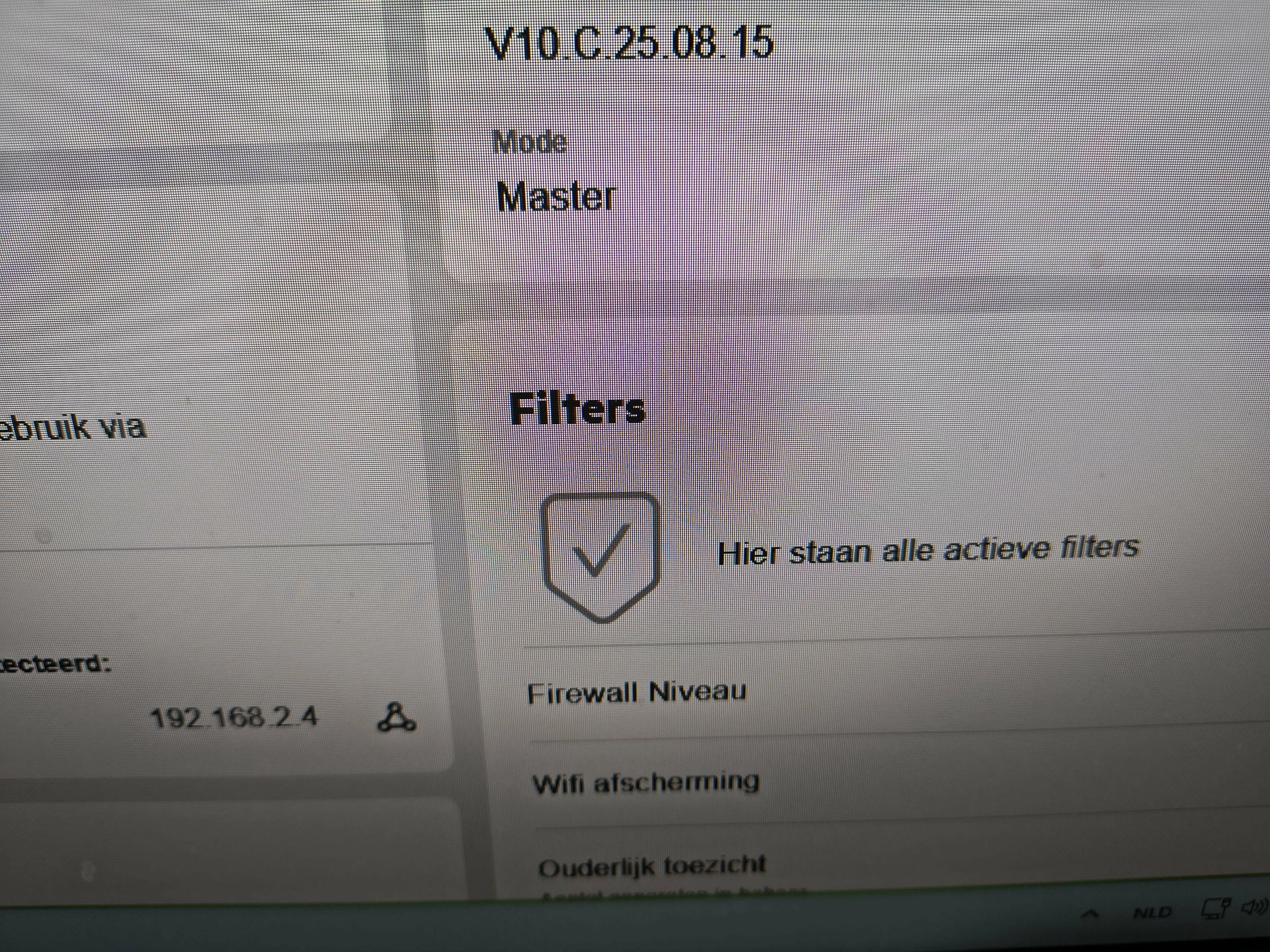

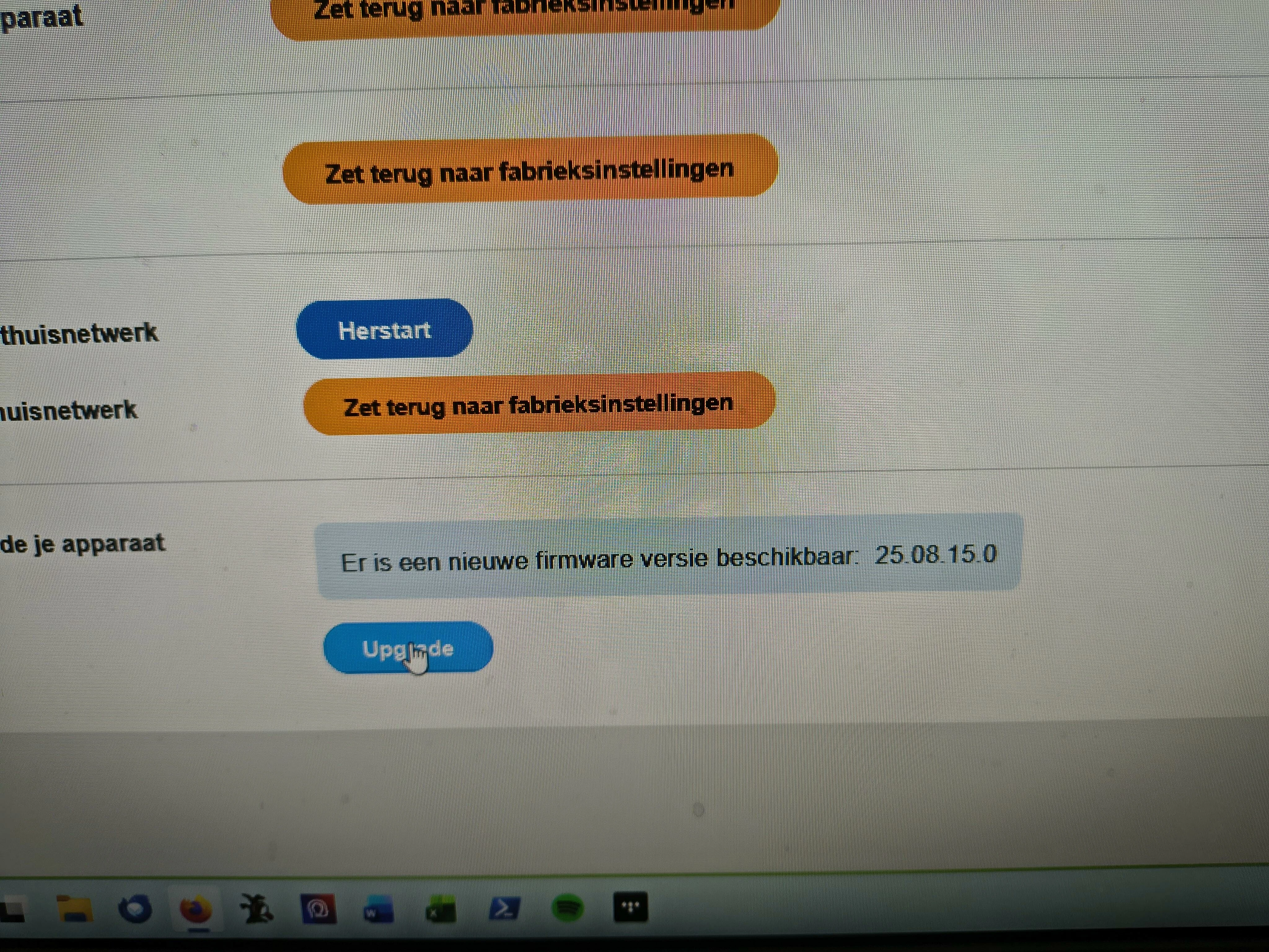

Bij “toeval” deze update ontdekt
Ik had al de vorige versie dus ik heb dus een niet zo ingrijpende update , gebruik geen wifi punten/ extenders.
Na inloggen de update uitgevoerd via de  “upgradetoets “
d
niet gelijk een reactie maar na een paar minuten wel
Inlogscherm na de update
na het inloggen nu de nieuwste versie software
Scherp! Er zit inderdaad een eerste versie van logging in. Ik ben zo gewend dat dit er nog niet inzit, dat ik helemaal vergat dat weg te halen, en het toe te voegen bij de omschrijving. Ik pas dat even aan.

Wat betreft de naam van de extenders, bij een reset van je thuisnetwerk is het normaal dat hun naam veranderd. Je reset namelijk op dat moment de boel naar de default waardes. Bij herstart thuisnetwerk zou de naam wel moeten blijven.

SuperWifi 1 gaat ook nog een update krijgen naar deze:
​@marcvdw, de V10 is compatibel met de SW1 versie die jij nu hebt, maar het zal nog beter gaan als je SuperWifi 1 ook de hogere versie heeft. Die upgrade functionaliteit, ik heb nog navraag uitstaan hoe dat precies werkt. Maar zoals ik het nu begrijp werkt die pas zodra de SuperWifi 1 (of Experia Wifi) ook een nieuwere versie heeft. En dan zou je dus bij de versie dáárna, via de webinterface van de V10 de SuperWifi kunnen updaten. Zodra ik dat duidelijk heb voeg ik dit nog even toe aan het startbericht.
​@Erik van KPN Bedankt voor je reacties!
Ik heb al versie V10.C.25.08.15, en kan dus nog niet via de webinterface de SW1 updaten (ik zie inderdaad een “zandloper” bij SW1 “update je apparaat”). Als ik nu mijn 2x SW1's wil updaten naar SW1.C.25.14.02 kan ik dat wel doen door de SW1 direct te koppelen aan het modem en op de reset pin van de SW1 drukken en uur wachten? Zo nee, hoe kan het dan wel?
Na bijna 2 weken knoeien met internet verbindingen wil ik dit graag weer snel stabiel hebben zoals voorheen, en niet wachten op een collectieve update. De SW1 software update is immers al beschikbaar.

Gisteren de update geinstalleerd. Ik zie 1. geen VERBONDEN APPARATEN Lijst meer alleen maar aantal aparaten, 2. DE topogogie is aan de rechterkant geheel leeg (geenSuperwifi) geen enkele aparatuur.
​​​​​​​​​​​​​​ Voor de update was dit zichtbaar en bleek Superwifi1 geen enkel apparaat te bedienen.
Kan niets meer zien wat is aangesloten op modem.

​Ik heb al versie V10.C.25.08.15, en kan dus nog niet via de webinterface de SW1 updaten (ik zie inderdaad een “zandloper” bij SW1 “update je apparaat”). Als ik nu mijn 2x SW1's wil updaten naar SW1.C.25.14.02 kan ik dat wel doen door de SW1 direct te koppelen aan het modem en op de reset pin van de SW1 drukken en uur wachten? Zo nee, hoe kan het dan wel?
Nee, dat werkt voor deze versie nog niet, ​@marcvdw. De on reset beschikbare versie is nu nog de 12.04 versie. Zodra dat verandert laat ik het weten in het startbericht en zal ik dat ook in een reactie hier melden.
