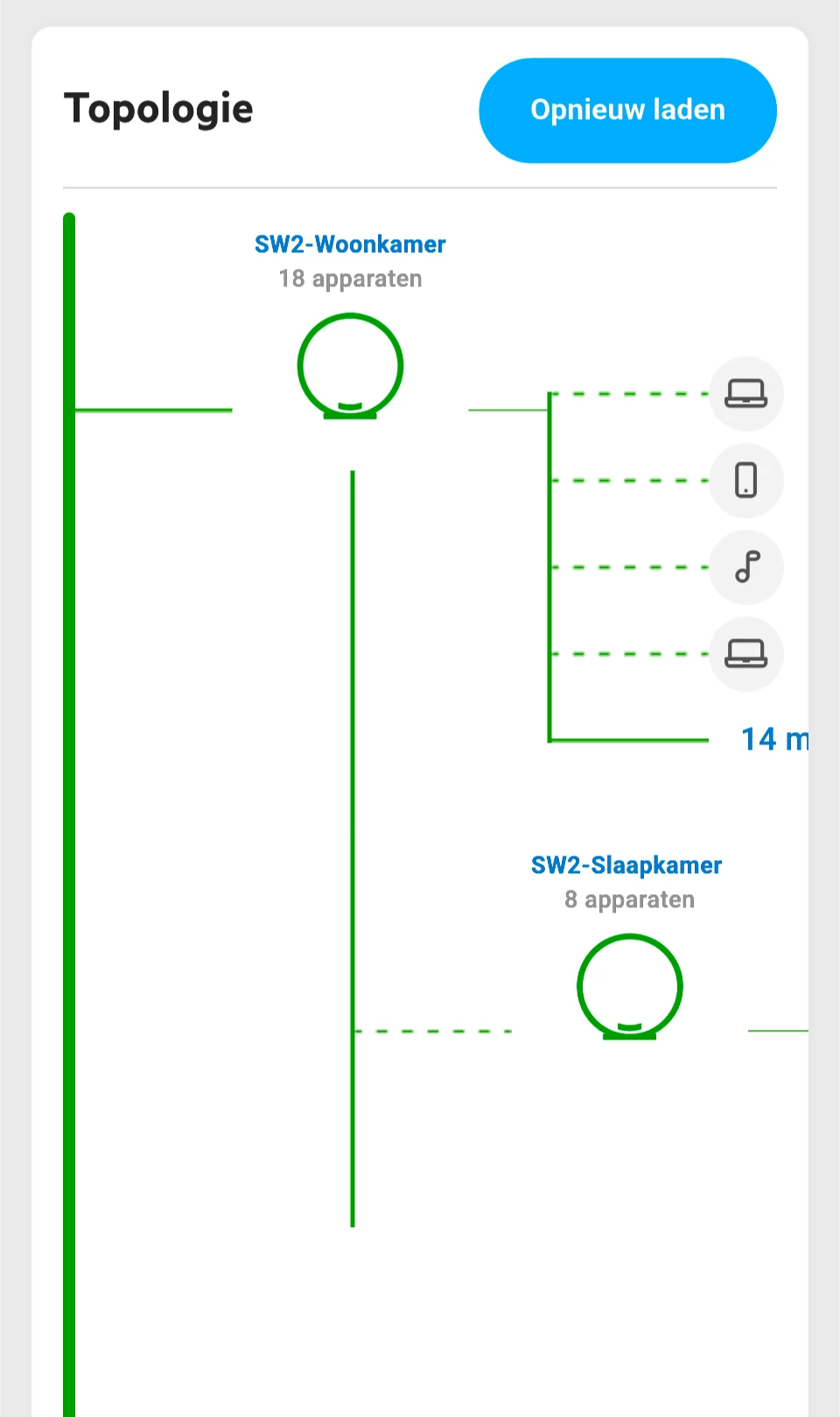

  • Ook werkt de webinterface weer beter op mobiele apparaten.
Fijn dat het menu op mijn mobiel ook weer werkt als ik naar 192.168.2.254 ga. Het zou helemaal fijn zijn als je van links naar rechts zou kunnen 'swipen/schuiven'. Nu zie je alleen een stukje van de topologie 🫣
En in 'landscape' is het beeld ook niet volledig, dus zou je ook nog moeten schuiven. Bij de andere pagina's wordt de tekst in de meeste gevallen 'passend' gemaakt of zijn het 'beweegbare tabellen'.
Dankjewel voor de input ​@RonaldM01! Tips ter verbetering zijn altijd welkom. Nog even een check, op wat voor toestel (merk/type) merk je dit op, en in welke browser? Maakt het nog verschil als je een andere browser test, en ziet het er op een andere telefoon ook zo uit?

  • nov. 15, 2025 12:13 p.m. UTC
Hoi ​@Alexandra van KPN , graag gedaan. Getest op een Google Pixel 9 Pro (Android 16) en een OnePlus 12 (Android 15),beide via Google Chrome.
Dankjewel, we nemen het mee ​@RonaldM01!

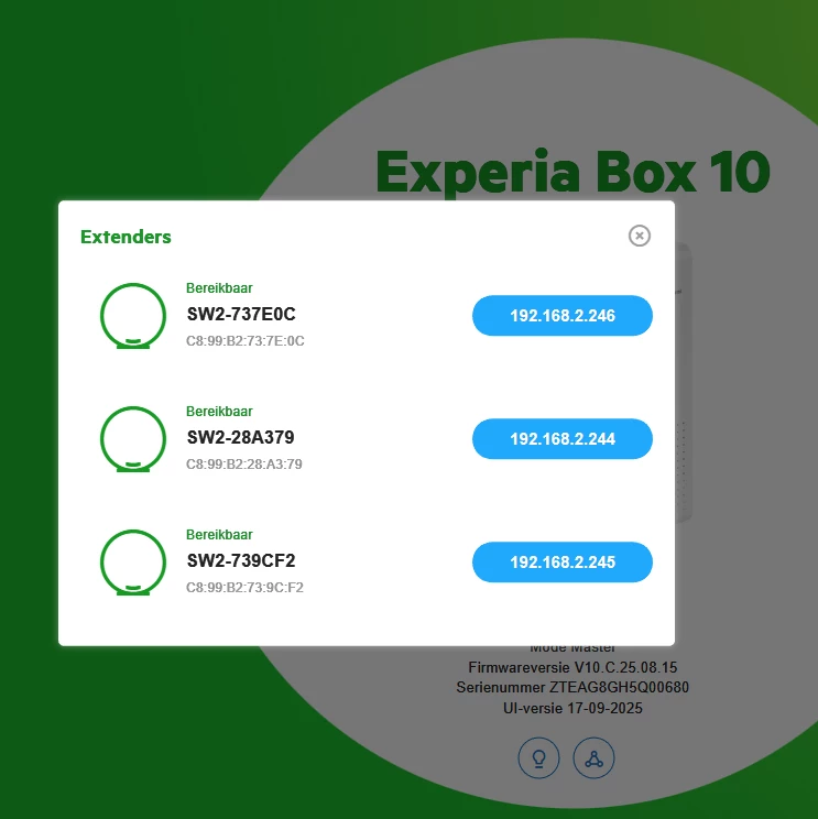

SW2 extenders: In de ochtend op ma.17-nov-2025 werkten de SW2 extenders nog normaal en hadden nog de hostnamen, zoals ik die had ingesteld (SW2-WERKKAMER, SW2-WOONKAMER, SW2-METERKAST). In de middag zag ik een rood stipje en waren er nog maar twee van de drie extenders zichtbaar, waarvan één bereikbaar. De hostnamen waren al weer verdwenen. Na herstart van het thuisnetwerk waren de SW2 extenders weer zichtbaar maar de hostnamen zijn weer terug naar default (di.18-nov-2025). Alle draadloze apparaten werk(t)en wel normaal (snelheid, responce). Het heeft al met al maar een paar dagen stabiel gedraaid.
Aangezien er geen logging zichtbaar is, kan ik ook niet zien wat er gebeurt zou kunnen zijn. In ieder geval is de software in combinatie met extenders niet stabiel.
  • nov. 18, 2025 1:52 p.m. UTC
Herstart van thuisnetwerk zorgt er ook voor dat de zelf ingestelde namen voor je apparaten weer teruggaan naar de standaardnaam. De modemupdate die je nu gehad hebt heeft een berg aan verbeteringen, maar een deel van de oplossing zal ook zitten aan de kant van de SuperWifi. Voor de SuperWifi 1 hebben we al een update, voor de SuperWifi 2 zal deze ook nog volgen.

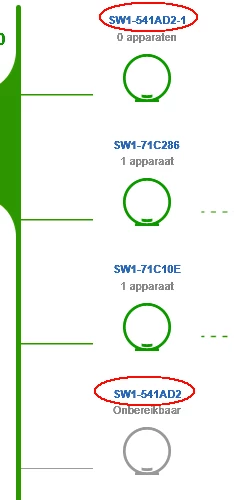

Afgelopen weekend hebben mijn Experiabox  V10 (V10.C.25.08.15) en de 3x SW1 punten (SW1.C.25.14.02) de lang verwachtte update ontvangen.
Zoals gezegd, 3 SW1 punten, terwijl er 4 vermeld worden. 1 van de punten (diegene die onstabiel is) wordt 2x weergegeven. (...AD2 en ...AD2-1).
Alles al opnieuw opgestart, en het SW punt geprobeerd te ontkoppelen. Dat gebeurd maar half. 1 van de 2 punten verdwijnt, de andere niet en is niet te ontkoppelen.
Wat kan ik hier het beste doen? De Experiabox resetten en terugzetten naar fabrieksinstelleningen (en al mijn instellingen kwijtraken) of is er nog een mogelijke tussenoplossing?
  • nov. 18, 2025 2:36 p.m. UTC
Hallo Erik,
Je reactie hierboven: ”Herstart van thuisnetwerk zorgt er ook voor dat de zelf ingestelde namen voor je apparaten weer teruggaan naar de standaardnaam.” Je verwijst hier denkelijk naar het resetten van het thuisnetwerk?
Strookt niet met je eerdere opmerking: “Bij herstart thuisnetwerk zou de naam wel moeten blijven.”
De namen van de extenders waren al weer terug naar de default op het moment dat de verstoring in de communicatie met de extenders ontstond (rood stipje op de inlog pagina).
Voor zowel de V10 als de SW2 extenders is dringend een update nodig, waarbij hopelijk de stabiliteit van de software en de interfaces wordt verbeterd. Het is nu veel te instabiel.

  • nov. 18, 2025 2:50 p.m. UTC
Ik weet niet of ik je helemaal begrijp (het kan ook zo maar eens zijn dat ik niet helemaal duidelijk ben 😉).
De config in het plaatje is de config direct na de update, dus zonder herbenoemen, etc. Het lijkt erop dat de SW1 dubbel is geregistreerd in het modem. Met een herstart blijft de bovenstaande config gelijk. Ontkoppelen van de SW1 lukt ook niet in het modem, hij blijft de SW1 herkennen.
Daarom lijkt mij de optie ‘Reset apparaat - zet terug naar fabrieksinstellingen’ de meest logische.
De optie die ik nu ook zie is ‘Reset thuisnetwerk - zet terug naar fabrieksinstellingen’, misschien nog wel een stap ervoor. Ik ga er dan vanuit dat dan alleen het thuisnetwerk teruggezet wordt en niet bijv. de geforwarde poorten?
Update:  ‘Reset thuisnetwerk - zet terug naar fabrieksinstellingen’ heeft het probleem opgelost. SW1 punten. Helaas zijn mijn port forwardings wel allemaal verdwenen. 😔
  • nov. 18, 2025 3:44 p.m. UTC
RBu praat tegen mij, ​@Erik-Jan :)
Ik vermoed dat het deels een weergaveprobleem is. En zou je, in volgorde, deze dingen aanraden om te doen. Mijn verwachting is wel dat een reset niet nodig gaat zijn.
  • Herstart thuisnetwerk (dit herstart alle wifipunten)
  • Reset thuisnetwerk (dit reset alle wifipunten en herstelt daarna weer de wifigegevens naar zoals ze in het modem staan)
  • Reset modem, waarbij ik aanraad om de SuperWifi punten dan even uit te zetten en ze weer aan te zetten zodra het modem weer volledig opgestart is
  • Reset modem zoals hierboven én reset elke SuperWifi voor je ze weer aan het modem hangt

Maar als de naam al voor die tijd wijzigde, dan is er misschien ook iets anders aan de hand. Deze update van de V10 bevat al de verbeteringen. Maar, zoals ik al aangaf, een deel van de oplossingen moet vanuit de SuperWifi komen. Het is uiteindelijk een wisselwerking. Update voor de SW2 volgt binnenkort.
