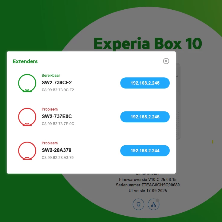

SW2 Extenders: Het heeft een tijdje stabiel gedraaid (+/- 1 week). Geen wijzigingen (meer) aangebracht in de hostnamen van de SW2's. De SW2's zijn bekabeld aangesloten. Toch is er weer een probleem in de communicatie met de Extenders. Wanneer kan ik een update verwachten, zodat de communicatie met de Extenders stabiel wordt en blijft?
Admin: afbeelding in spoilertag gezet voor de overzichtelijkheid

Goedemorgen ​@RBu1958 en dank weer voor jouw feedback!
In dit geval het vriendelijke verzoek om hier een eigen topic voor aan te maken; dit is een product update van de Experia Box v10 en voor problemen met Super wifi 2 is het overzichtelijker dat hier een eigen topic voor komt. En mocht je het nog niet hebben gedaan, abonneer je dan vooral ook op de Product Update van de SuperWifi 2 punten! Zodra er updates zijn, kun je dat daar uiteraard allemaal terugvinden!
