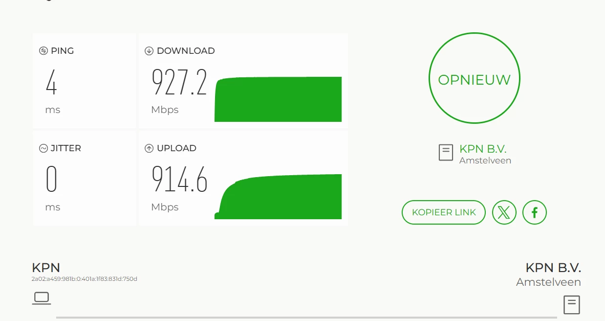

Iedereen dank voor de reacties!
Zojuist (eindelijk) met een laptop met utp rechtstreeks op de experiabox gemeten. Zie hieronder. Snelheid is prima, dus lijkt toch een weergavefout te zijn in de box.
Alles functioneert verder goed dus weet niet of een reset naar fabrieksinstellingen voor nu noodzakelijk is?
  • mei 12, 2026 3:39 p.m. UTC
Als het goed werkt niks aanpassen ​@CdJongh , want met een fabriek-reset moet je misschien ook weer diverse eigen instellingen invoeren, werk voor niks.

  • mei 13, 2026 6:34 a.m. UTC
​@CdJongh
Dat ziet er goed uit.
Ik pas me aan bij ​@JanD 😉
