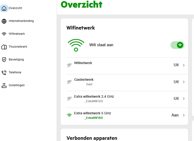

Goedemorgen, na alles al doorlopen te hebben (reset, reset, etc. etc.) heeft ons modem na een update van 10-07-2025 geen wifi. Het aanzetten lukt ook niet. Wat is de oplossing?

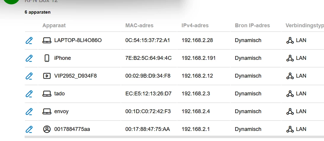

Ook werkt de webinterface nu vreemd en lijkt het of bijv. onze telefoons op een LAN zijn aangesloten

Router is niet defect. Probeer inloggen op de router. Dan onder instellingen/systeem eerst een wifi reset uitvoeren. Als dat na een paar min klaar is in hetzelfde menu een reset dit apparaat uitvoeren. Na weer enkele min inloggen en de wifi ssid en paswoord opnieuw instellen.
