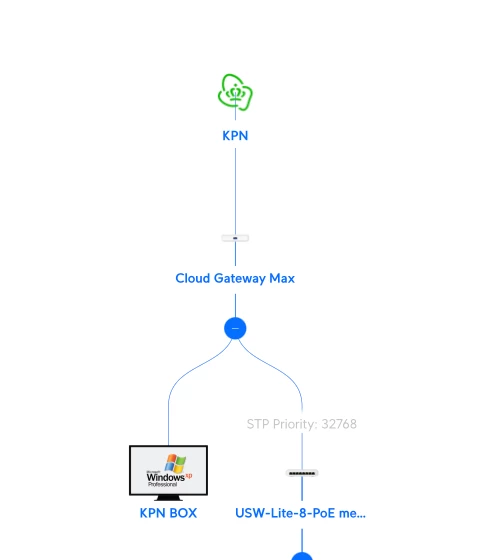

Ik ben bezig met een netwerk upgrade waardoor ik de kpn box 12 achter de unifi cloud gateway zet. De kpn box 12 blijft in het netwerk voor het gebruik van een telefoonlijn. Na het aansluiten van de KPN box blijft het ethernet lampje branden op de kpn box, krijg ik geen verbinding na het toewijzen van een statisch ip adres, is er geen telefonie.
Ik had verwacht dat het simpel weg in pluggen was en mogelijk wat portforwarden.
De KPN BOX heeft ook een lampje knipperen dat is het ethernet lampje. De KPN box is niet bereikbaar na het toewijzen van een statisch ip adres. Ik verwacht dat de kpn box geen ip adres accepteert en dat deze daarom ook geen internet heeft.
Dit is de huidige structuur:
