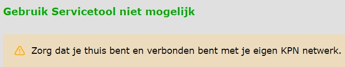

nu wil ik graag weer terug naar de ONT van KPN icm de Box14 maar bij de klantenservice van KPN weten ze niet hoe ze dat moeten doen, ook de sercicetool werkt niet meer omdat er al een keer de ONT is gewijzigd en er dus geen modem van KPN is aangesloten.

Hij kan de servicetools helemaal niet gebruiken, gelijk aan het begin wordt aangegeven dat thuis-ip-adres vereist is Aangezien zijn router kapot is, is deze eis nooit voldaan en dus ook geen ticket.
Ja, natuurlijk..! Dank voor je correctie. Ik ben verder gaan zoeken en voor nu zou ik inderdaad willen adviseren om dit advies van Ik_Combineer ter harte te nemen, ​@mjhouthuizen. Met een terugbelafspraak kan er metƩƩn een ticket aangemaakt worden. Ik laat een notitie in het systeem achter.Ā

Als je de servicetool voor eigen apparatuur instellen en gebruiken niet kunt doorlopen, dan zou er automatisch een ticket voor onze backoffice aangemaakt moeten worden

>Ā  thuis-ip-adres vereist is. Aangezien zijn router kapot is, is deze eis nooit voldaan.
Een wat vreemde opmerking van een niet thuis-ip adres te hebben………..
Topicstarter had met de defecte FRITZ!Box het modem-id in zijn gegevens staan. De kpn kan dus controleren dat er een ip-adres aan dat modem-id gekoppeld is. Dat verdwijnt namelijk niet wanneer er geen router meer is aangesloten……... Het heeft dus niets met een niet thuis ip-adres te maken waarom de kpn geen ticket wilde aanmaken. Er was/is immers wel degelijk een huis ip-adres……….

Hoe kan de TS dit aanmelden als servicetools niet werkt en de KS zijn verhaal niet snapt? De encryptie is verbonden met de sleutel van zijn PON-module in de Fritzbox en is ongeldig als hij de KPN ONT weer aansluit. Via andere verbinding (mobiel, buren...) wordt gelijk de toegang geweigerd.
