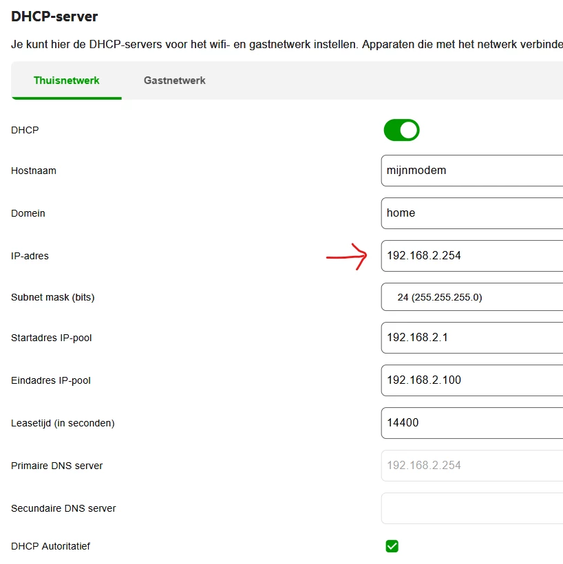

Hallo, ik heb vandaag mijn modem gekregen, ik heb diverse devices in de 192.168.10.x range waar licenties aan gekoppeld zitten, hoe kan ik het IP van de modem veranderen van 192.168.2.x naar 192.168.10.x?

Voor als nog niet mogelijk om het subnet te wijzigen.

Die snap ik, maar dat is nou net niet wat ik wil, ook niet echt duurzaam om een 2e stroomverbruiker toe te voegen.. de software licenties zijn gekoppeld aan IP adres, ik wil niet het subnet wijzigen maar het IP adres van het modem zelf en bijbehorende DHCP scope.

Met de oude firmware kan het inderdaad niet. In de nieuwe hier denk ik:
(ik weet niet of een KPN medewerker de FW update voor je kan forceren. Je kunt het in ieder geval niet zelf.).

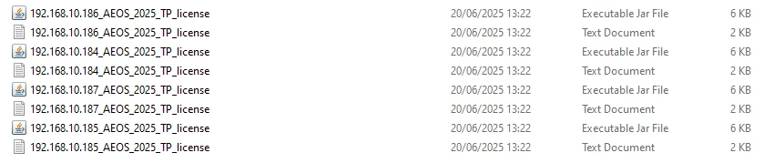

Jazeker wel, ik heb meerdere licenties die gebonden zijn aan IP adressen van verschillende regelaars..
Daarnaast heb ik ook nog BACnet secure Local SSL certificaten die op IP gebonden zijn, kan toch niet zo zijn dat je nieuwe certificates en licenses moet aanschaffen omdat je modem dat niet toe staat...

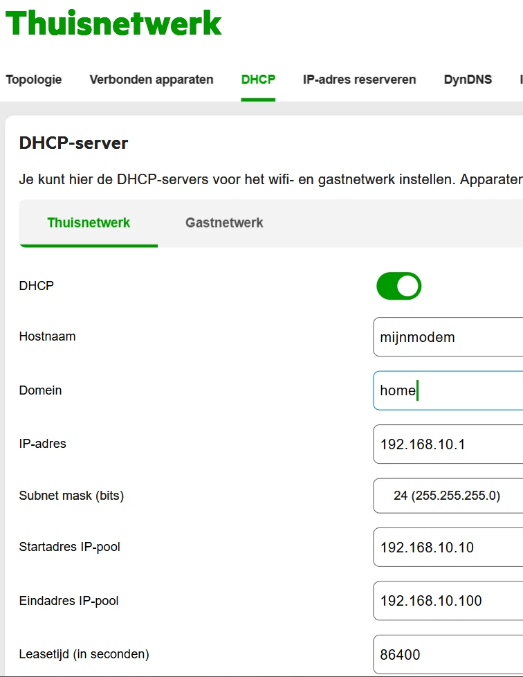

Yes! Na meerdere keren offline te zijn gegaan gisteravond, vond ik vanmorgen V12.C.25.06.06 in het modem, ik kan alles nu naar wens aanpassen.
