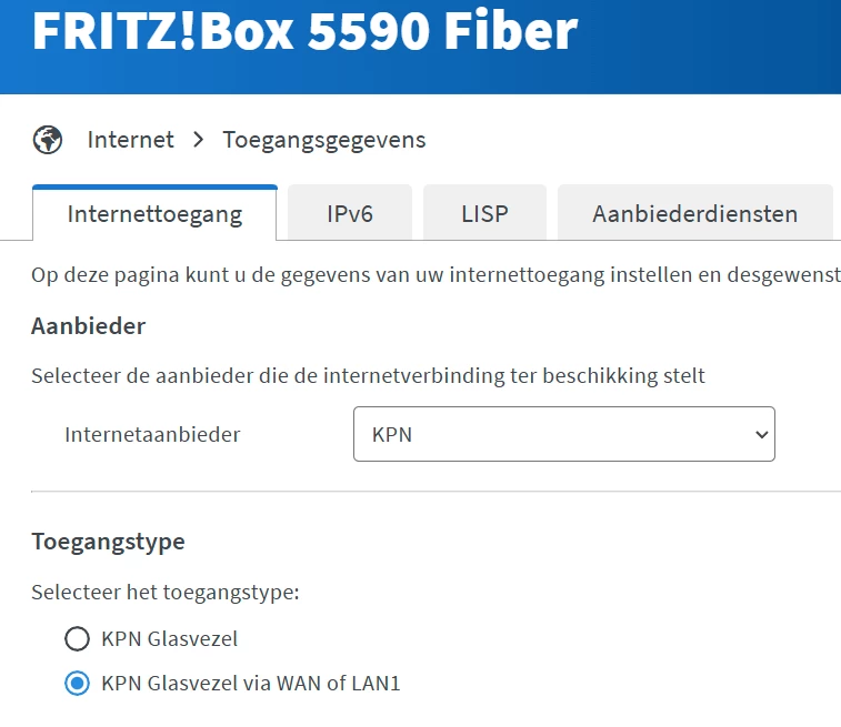

de Fritzbox 5590 XGSPON is binnen, ik heb de internet kabel van de zwarte kastje aangesloten op de FB WAN/LAN (blauwe poort). 20 minuten gewacht en de Fober/Power led lichtje blijft knipperen.
de WAN indicator blijft wel groen branden
de website van Fritz ging wel open en de Wizard werd gelijk gestart. Nadat ik Nederland hebt gekozen moest ik de internet instellingen door lopen. Hoerop gaf de website aan dat er geen actieve verbinding aanwezig was?
bnh
  • February 20, 2025
Idd! U heeft gelijk. Beter zo laten.
Heb je ook KPN als internet provider geselecteerd? Gewoon KPN, niet de KPN Glasvezel versie (dacht ik).
  • February 20, 2025
onder het kopje Internet > toegangsgegevens. kun je kiezen of je via de glasvezel verbinding maakt of via de WAN poort. in jou geval moet je via de WAN poort kiezen.
  • February 20, 2025
Het is gelukt! Het werkt zoals het hoort, snelheden zijn ook zoals het hoort 😃
