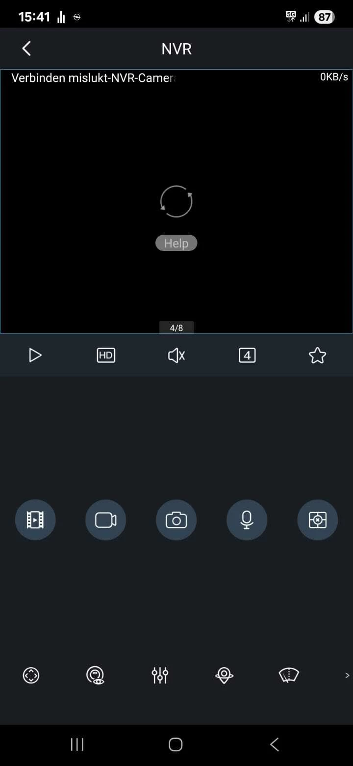

Helaas lukt het nog steeds niet om via 5G netwerk de camera's te bekijken. Mis ik ergens iets ?

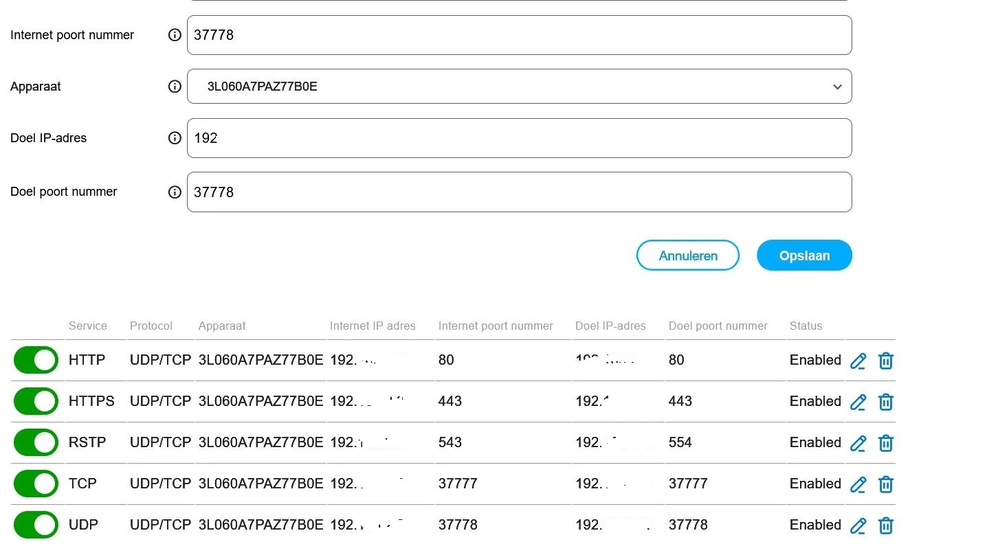

Kun je een screenshot plaatsen van hoe je de port forwards nu hebt staan? En wat voor meldingen e.d. krijg je als je via mobiel netwerk de camera's probeert te bekijken?
  • July 2, 2025
Dank je, ​@Bwent. Ik zie dat je IP-adressen hebt uitgeveegd. Goed dat je op die manier om je eigen privacy denkt! Maar, adressen die beginnen met 192 zijn interne IP-adressen. Dat wil zeggen dat die alleen werken op je eigen netwerk. Neem, bijvoorbeeld, het IP-adres van het modem 192.168.2.254. Als ik daarop klik, dan opent de interface van mijn modem. Klik jij erop, dan opent de interface van jouw modem. Hetzelfde geldt voor de 192.xxx adressen die je uitgeveegd hebt in jouw screenshot.
En dat brengt ons bij wat ik denk dat het probleem is. De 192 adressen in de kolom Internet IP adres.
Dat veld Internet IP adres is er voor om te limiteren wie er bij de geforwarde poort kan. Zo kun je instellen dat je, bijvoorbeeld, alleen vanaf je werk erbij zou kunnen. En dan zou je in dat veld het publieke IP adres van je werk invullen. Die begint dan met een ander nummer dan 192.
Wil je eens, bij al die port forwards, het veld Internet IP adres leeghalen? Zo zit er geen limitering meer op en kun je vanaf alle IP-adressen de verbinding maken.

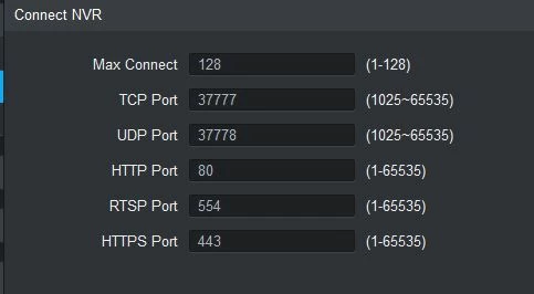

Ik heb het hele topic nog eens goed doorgelezen, en het enige wat ik op dit punt nog kan bedenken is om het protocol in de port forwards aan te passen.
Volgens het screenshot uit je app zou je dit moeten instellen:
Hier staat expliciet TCP voor 37777, en UDP voor 37778.
In jouw forwards heb je echter bij beide TCP/UDP ingesteld (de kolom Protocol). Als je die forwards nu bewerkt en het Protcol expliciet op TCP zet voor de 7 en UDP voor de 8. Misschien dat dat nog helpt.
