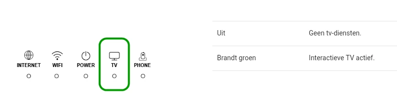

Het viel me op dat de led TV aan is, brand continu groen terwijl ik geen TV-ontvanger heb aangesloten. In het overzicht scherm wordt aangegeven "Interactieve TV is klaar voor gebruik". Kan je de TV-functie uitschakelen? Zodat de led dan uit gaat. In de online gebruiksaanwijzing wordt aangegeven dat de status van de led aan of uit is. Weet iemand hoe ik dit moet instellen?

Hallo ​@v10a ,
Dat kun je niet zelf uitschakelen. Die functie is afhankelijk van jouw abonnement. Als je het aanvullendeTV-abonnement opzegt, dan wordt het lampje op afstand uitgezet door KPN.
TV
Groen: interactieve tv is beschikbaar
Uit: geen interactieve tv in het abonnement
  • June 22, 2025
Beste ​@v10a je moet dus concreet geen tv-abo meer hebben om dat lampje uit te laten gaan.
Het alleen niet aansluiten van je tv-decoder heeft dus geen effect.

Beste ​@v10a dat kun je eenvoudiger op je factuur nazien, als daar geen tv-pakket van €12,50 bij staat heb je geen tv-pakket.

dit is geen storing. dit is gewoon zoals het bedoelt is.
het TV lampje brandt omdat jou Box12 zowel internet (Vlan 6) als ook het TV (Vlan4) signaal binnen krijgt via de glasvezel/dsl verbinding. dit wordt gedaan op alle KPN Particuliere verbindingen zodat de verbinding niet nog een keer aangepast moet worden als je toch ooit wel TV gaan afnemen.

Beste @joey92 bedankt voor uw snelle reactie. U geeft aan dat het geen storing is daarom had ik haakjes gebruikt. Ik ben van mening dat na de laatste sofware update de werking van aansturing van TV led is gewijzigd. Dit gaf gebruiker RBxx eerder al aan. U omschrijft zoals het nu werkt en zie dat de handleiding is gewijzigd ten opzichte van wat Noordzee had gevonden. Mijn voorkeur zou hebben om aan 2 voorwaarden te voldoen en dan de led pas aan te sturen. 1e voorwaarde Vlan4 signaal aanwezig & 2e voorwaarde interactieve TV in abonnement. In mij situatie zou dan de led uit zijn. Mogelijk kan dit worden meegenomen in een volgende software update. Op dit moment heeft de TV led in mijn situatie geen meerwaarde. Alleen wanneer het Vlan4 signaal er niet is dan kan een klant met interactieve TV zien dat er een storing is in het signaal omdat de TV led dan uit is.
