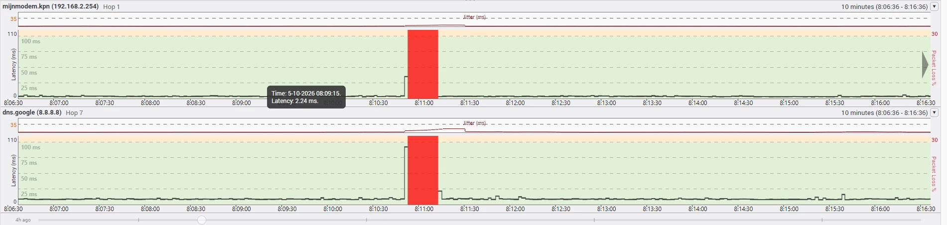

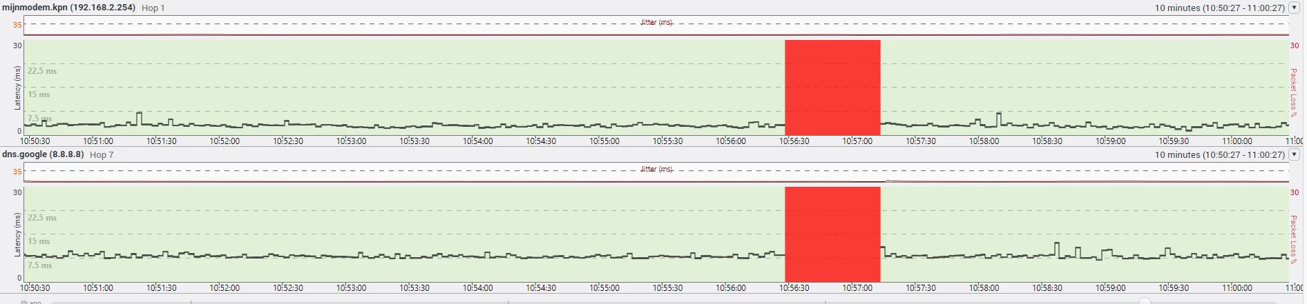

Sinds een tijdje merk ik dat mijn internetverbinding regelmatig kortstondig wegvalt. Om wifiproblemen uit te sluiten, heb ik mijn Windows-laptop met een netwerkkabel rechtstreeks op mijn Experia Box V10 aangesloten en ben ik gaan testen met PingPlotter naar 8.8.8.8.
Nu zie ik vandaag al meerdere duidelijke rode balken (onder andere om 08:11 en 10:56) waarbij de verbinding volledig wegvalt. Het belangrijkste is dat Hop 1 (het modem zelf) op die momenten 100% packet loss geeft en volledig onbereikbaar is. Het probleem zit dus echt intern in de V10.
Uh… dan is het probleem toch niet je internetverbinding maar de verbinding tussen je pingpotter machine en je router? Als 192.168.2.254 (dus je interne router) al niet bereikbaar is voor je computer, dan hoeft er met de internetverbinding zelf nog geen probleem te zijn (want dat is tussen router en ONT).
Uiteraard kan het een complete crash van de router zijn. Kun je nadat dit gebeurd eens in de router kijken wat de de ‘uptime’ is? Zie je dat dat kort is, dan weet je dat die een restart gedaan heeft.
Kun je rond dat tijdstip iets bijzonders zien bij Instellingen > Logs?
Kun je eens proberen de Laptop met wifi te verbinden? Gebeurd het dan ook?
Gaat het om glasvezel of DSL?
