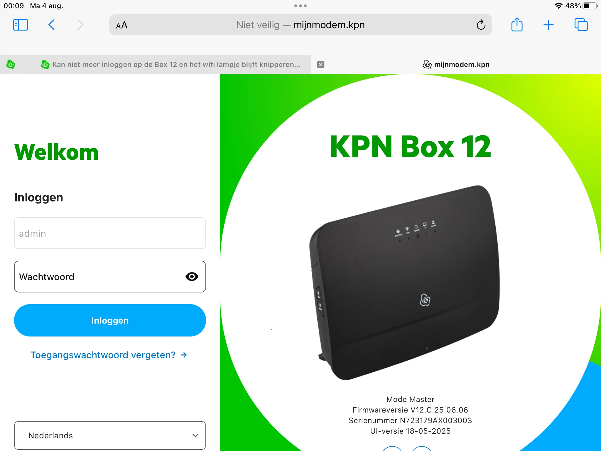

Zet eerst de superwifi punten uit en herstart dan je modem. Heb je toevallig de firmwareversie gezien toen je op de modem ingelogd was?
Leen59
  • aug 3, 2025 10:10 p.m. UTC
Krijg je dit scherm als wil inloggen? Dit is vanaf een iPad.

Hoi ​@Hans200, welkom op de community. Bij de eerste keer kan je het wachtwoord gebruiken dat achterop het modem staat, de gebruikersnaam is al ingevuld en hoef je niet te wijzigen.
Net als Leen ben ik ook benieuwd welke versie van de software er op jouw Box 12 staat. Bij de oude versie van de firmware kan dit voorkomen, meer daarover kan je in dit artikel in de Kennisbank lezen:
Je komt daarmee direct bij het kopje die dat uitlegt.
Als je de nieuwe software hebt, zoals het screenshot van Leen laat zien, zou dit niet moeten voorkomen. Als het daar voorkomt speelt er iets anders, daarom is het belangrijk om te weten welke versie je precies hebt.
Meer over de nieuwe software kan je hier lezen:

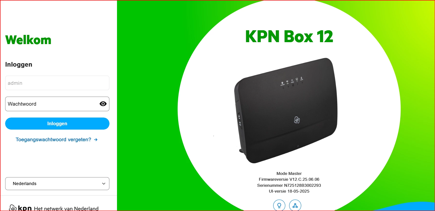

  • aug 6, 2025 2:41 p.m. UTC
Ik ben net weer terug uit België en wil het probleem van de Boc12b weer gaan aanpakken. Dus geprobeerd in te loggen met mijnmodem.kpn en tot mijn grote verrassing lukt het in één keer en komt er nu ineens een heel ander opstartscherm (zie hierboven). Daarna met mijn eigen (al een keer eerder aangemaakte admin wachtwoord ingelogd en ik kwam gelijk op het modem. Die keren daarvoor (na resetten naar fabrieksinstellingen) lukte het maar 1x ewn toen alleen met het admin-wachtwoord achterop het modem. Het inlogscherm zag er toen ook heel anders uit. Een site met lachende gezichten van diverse mensen (deed mij het lachen wel vergaan). Kennelijk is er dan toch in mijn afwezigheid een update gekomen die eea weer heeft hersteld.
Kunnen jullie mij vertellen of dit inderdaad de laatste en actueelste update is en wanneer deze is uitgebracht?

Hoi ​@Hans200, de update kwam toevallig op een mooi moment voor jou dus! 🙂 Dat is inderdaad de nieuwste beschikbare versie voor de Box 12, in Product Updates delen we het altijd als er een nieuwe versie beschikbaar wordt. Als je meer wilt weten over je huidige versie kan je het artikel over die versie lezen.
